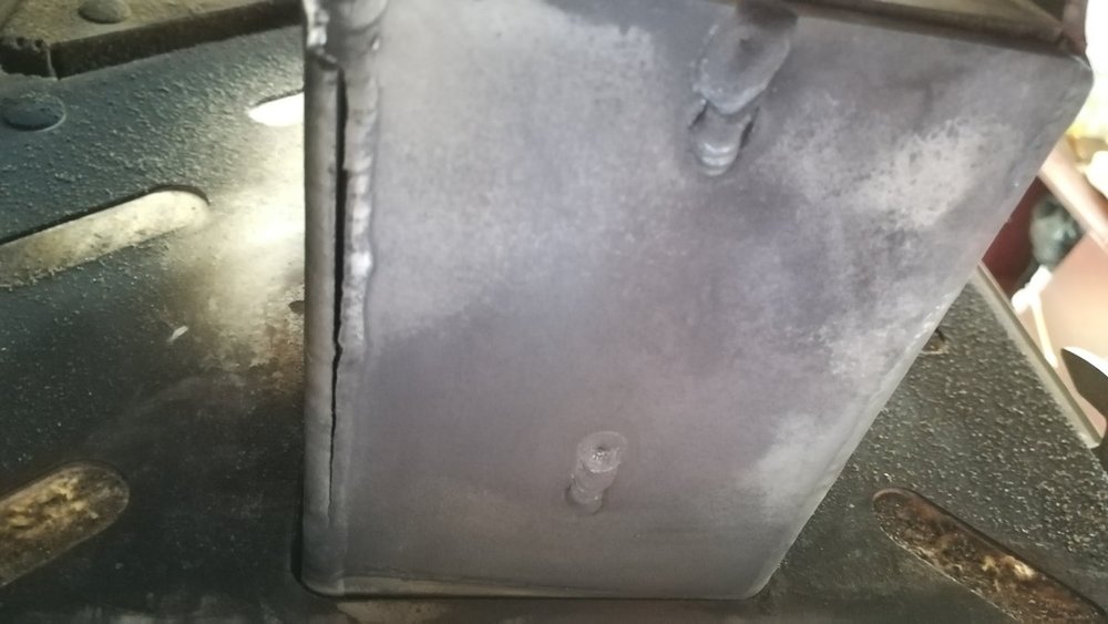

Witojcie... 20 maja wysłałem fotki pękniętego palnika, dzisiaj przyjechał serwis i wymienili na nowy tzn. cały korpus. Bezproblemowa obsługa.
Pytałeś może czemu/dlaczego tak pękło?
Zapewnie dalekowschodnia wysokogatunkowa stal, spawana najlepszym drutem przez wykwalifikowanego spawacza za bliskiej granicy... też wschodniej.
Nie sądzę, żeby cokolwiek powiedzieli... :) Mój kocioł w zeszłym roku na jesieni przy pierwszym uruchomieniu wywalił błąd zablokowanego rusztu, co się okazało - złe spasowanie elementów, ruszt klinował się w obudowie... Serwisant musiał przyszlifować ruszt, powiedział tylko, że to nowy palnik i do takiego w ogóle nie miał jeszcze zgłoszenia, miał poruszyć tę sprawę na wewnętrznych szkoleniach. Widać, że Defro ma problemy z palnikami, a szkoda :( Przynajmniej na serwis nie mogłem narzekać, szybko sprawa załatwiona :) Dobrze, że zauważyłeś na gwarancji, za jakiś czas i u siebie zerknę.
Opublikowano (edytowane)
Zapytałem jedynie dlaczego dawają tak samo spawane a nie giete z jednego kawałka... to odpowiedział że to co mają to zakładają i tyle. Jak pęknie to znowu zgłaszać i przyjedzie. (I tak w kółko co 2 lata?) szkoda, że całości nie wymieniają a tylko korpus
To co się jeszcze dowiedziałem to że mieli partie hu... ych zapalarek, jakiś chińskich a gość który u nich tym się zajmuję, to nieźle beknął za to zamówienie. Jeździli non stop do spalonych...

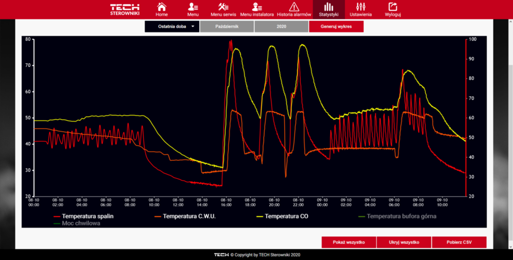

Witam. Jestem posiadaczem pieca sigma ekopell 12 kw, sterownik apc 3.
Palę już 3 sezon , ale teraz zaczęły się problemy z pracą kotła.
Raz normalnie się rozpala dogrzewa i przechodzi w stan czuwania, ale częściej wariuje i ciągle rozpala się i gasi.
Ustawienia rozpalania zastosowałem od użytkownika gilal ale to nie pomogło zbytnio.
Proszę o pomoc.
Hej Marioc... podaję swoje ustawienia które mi ustawił serwisant... możesz spróbować.
Po wyłączeniu funkcji rozpalania, piec pracował zgodnie z histerezą kotła. nie było problemów z jego pracą, ale puszczał wodę ciepłą na grzejniki niepotrzebnie bo w domu zrobiło się za ciepło.
Po włączeniu funkcji rozpalania dziś rano, piec pomimo osiągnięcia temp na czujniku pokojowym znowu zaczął się rozpalać i po chwili wygaszać nie wiem czemu.
Chyba będę musiał do serwisu się zgłosić, czy może ktoś zna przyczynę?
Tak u mnie wygląda praca kotła.
Pepa81 a jaką masz wersje oprogramowania? Ja mam sterownik apc3 3.2.2.
Ale wcześniej nie było takiego problemu? Czy to nowy piec i instalacja? Jak masz możliwość wygenerowania pliku pdf z e-modul to wrzuć na forum, prędzej coś się ogarnie.

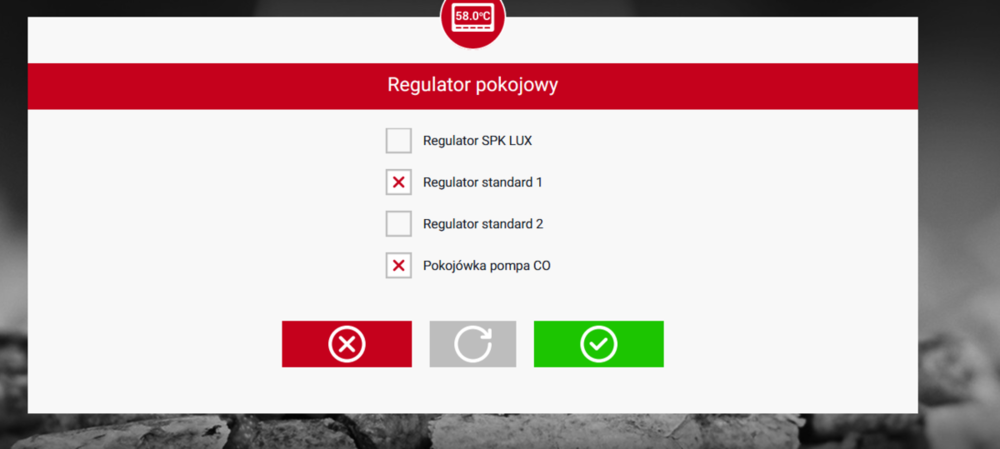

1. nie masz żadnego zaworu?? widzę że wszystkie są wyłączone....jak masz ustawione palenie od pokojowki?
masz jakiś zawór 3d lub 4d?? w pdf jest wszystko wyłączone... jakoś musisz regulować temp. na grzejniki.
Może masz wyłączoną opcje regulatora pokojowego w ustawieniach

Na wykresie trzy skoki to praca według histerezy a tobie chodzi o ostatnie rozpalanie??
Jak masz regulator to może najpierw sprawdź jaka  jest ustawiona histereza . Ogolnie po wykresie widac ze kocioł dziwnie pracuje .
