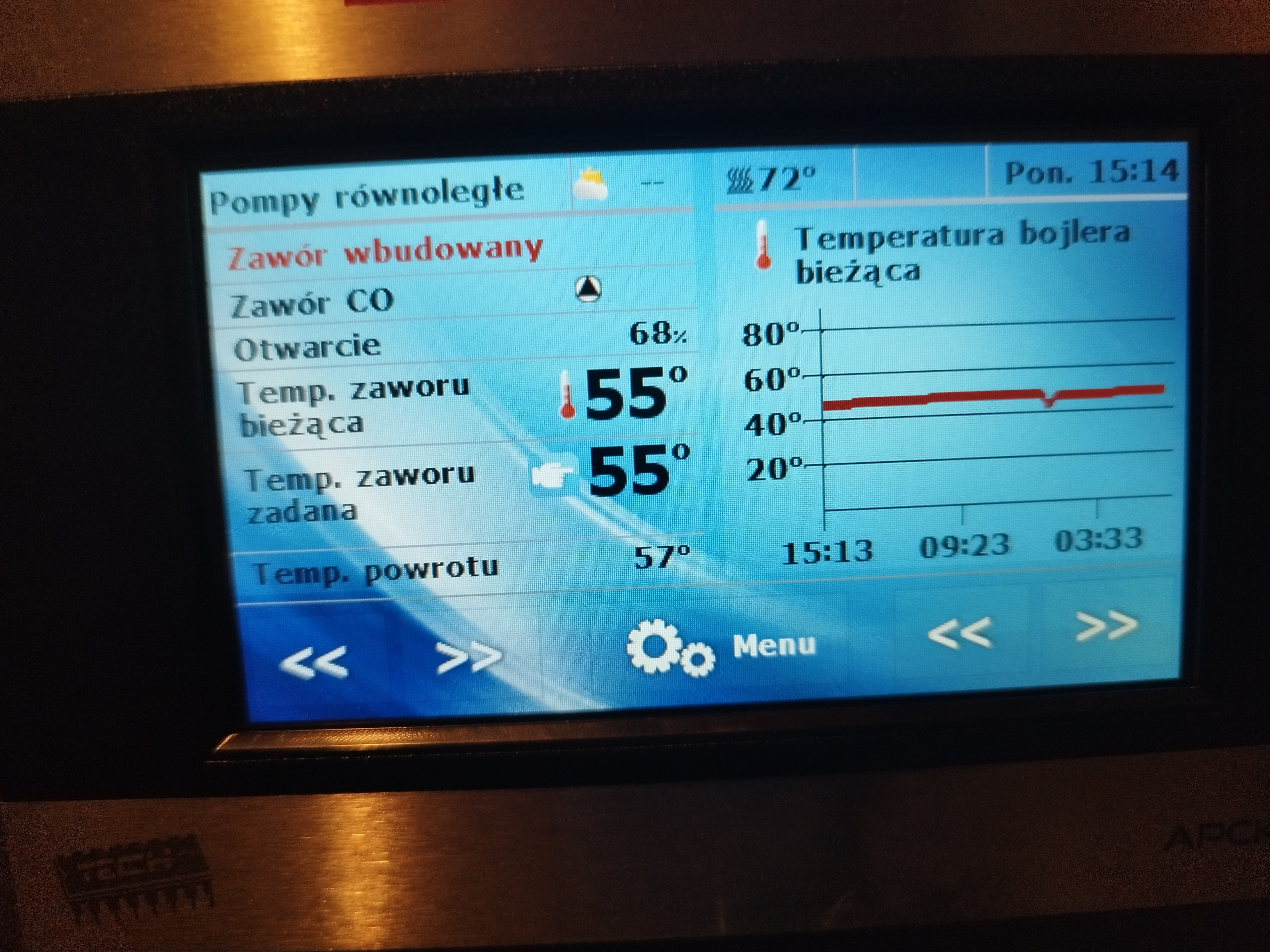

  2. No właśnie metrów nie mam dużo. Parter + piętro 3 pokoje razem będzie około 120-130m2 Mieszacz to chyba ten zawór AFRISO? On się sam ustawia.

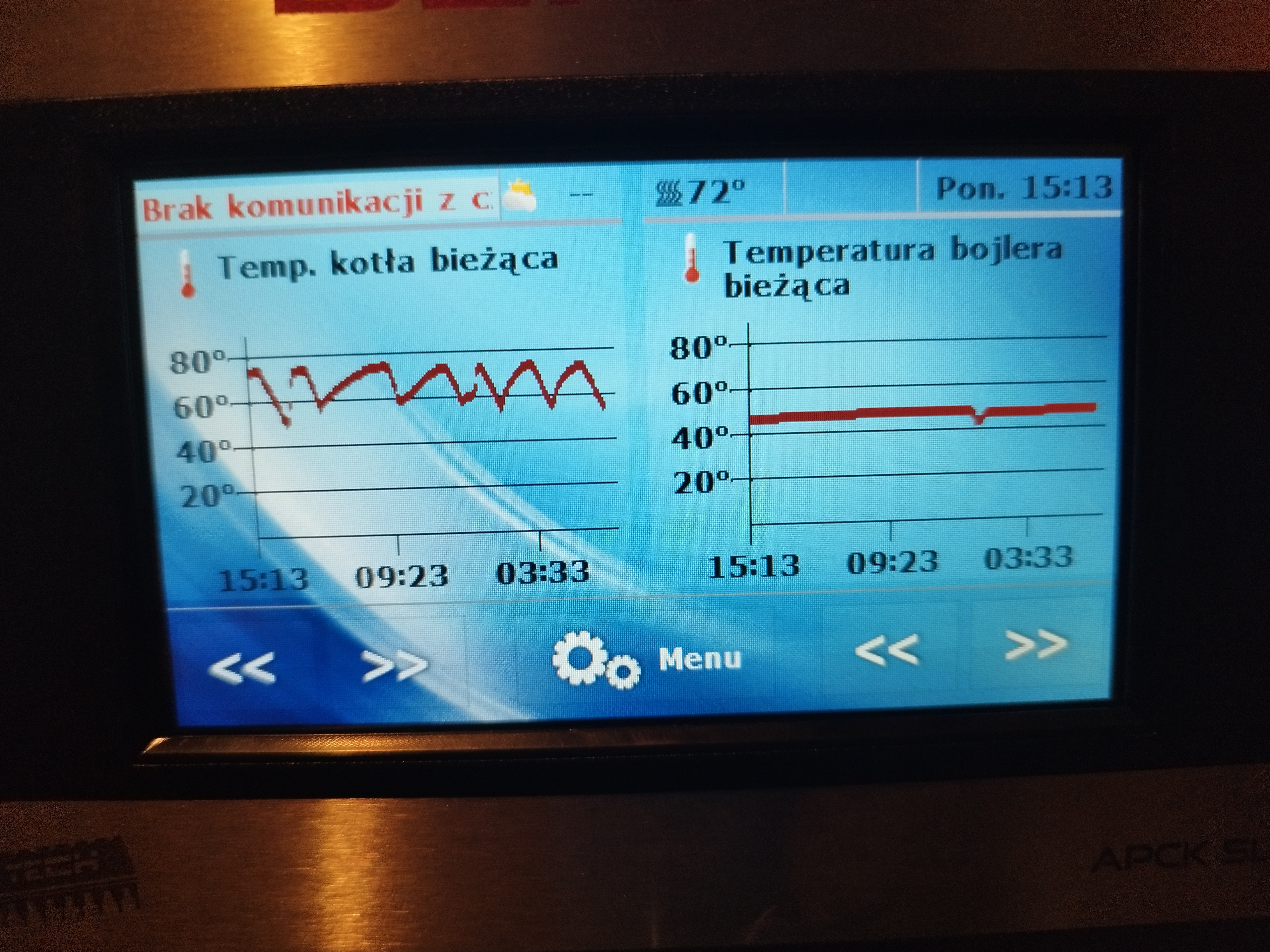

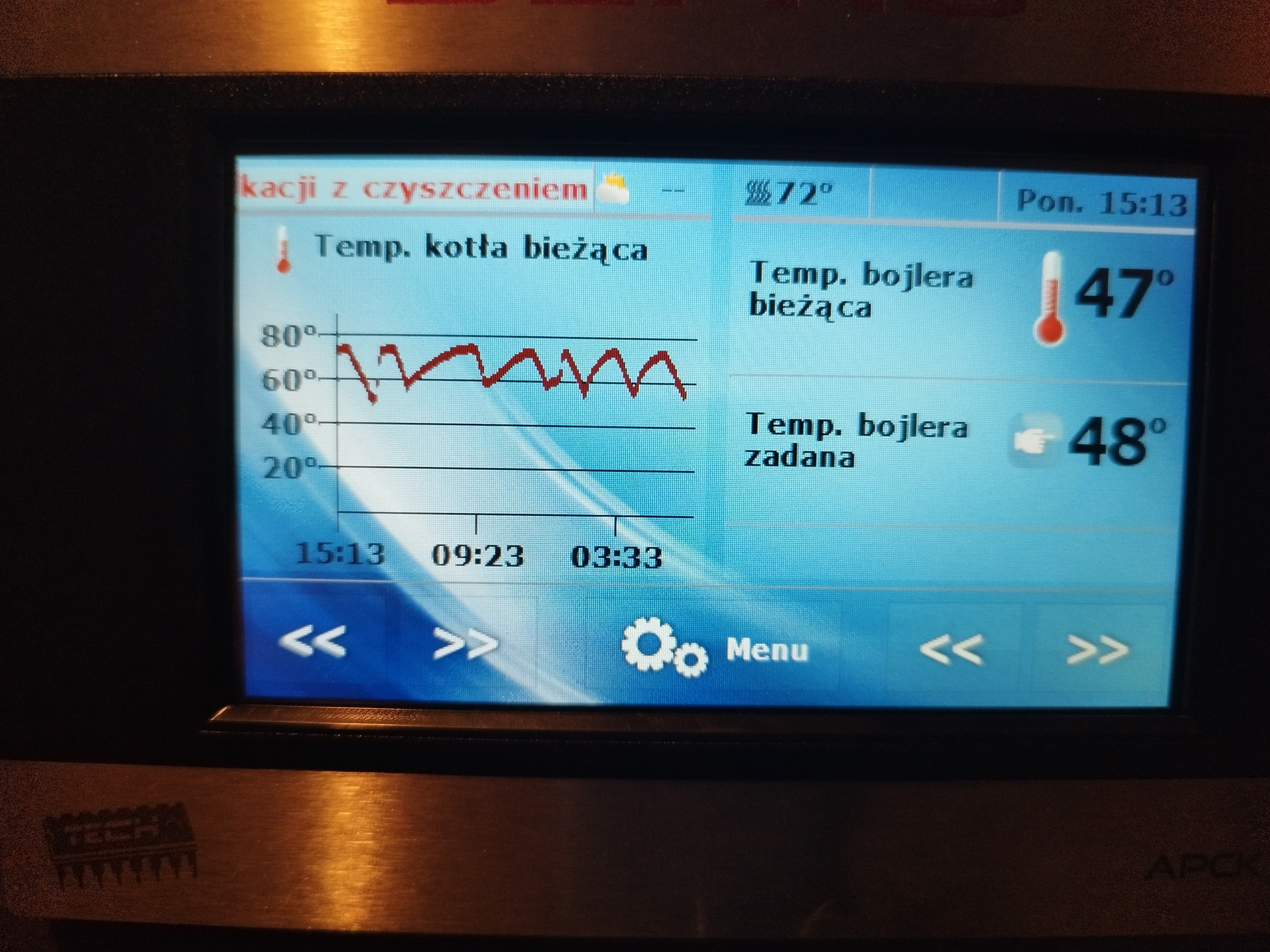

  3. Przebijanie temp już mi nie przeszkadza, zostaje ustabilizowanie pracy. "praca z wydajnością podajnika" + wyłączenie kotła na noc - około 18kg/dobe bez sensu skoro w nocy zimno i wyłączyłem to. teraz testuje z wyłączoną wydajnością + wyłączenie tygodniówki + moc na 60% Zmieniłem minimalne podawanie na 1.5s i zwiększyłem przerwę maksymalną na 22s. Kocioł przeważnie pracuje na 40% pracy i ma 6-8 chwilowego zużycia paliwa. Czasami sam sobie podniesie moc, aby szybciej dobić temp zadaną. W pierwszą noc zaobserwowałem że w nocy od 3 do 9:30 utrzymywał temperaturę, jakby nie miał siły dobić do 65?
  4. Nie wiem czy praca z "wydajnością podajnika" jest oszczędniejsza. Dzisiaj, aby dobić do temperatury zadanej pracował na 115% i pobierał około 30 peletu na godzinę (3kg), tak bynajmniej pokazuje komputer. Jak wyłączę tą opcję wróci do tego co wcześniej? Tzn ile % mu dałem tyle pracował
  5. Okej podniosłem moc do 80% i się ustabilizowało. Aktualnie praca z wydajnością podajnika i sterownik sam dobiera moc. Zobaczymy z czasem jakie wyjdzie spalanie

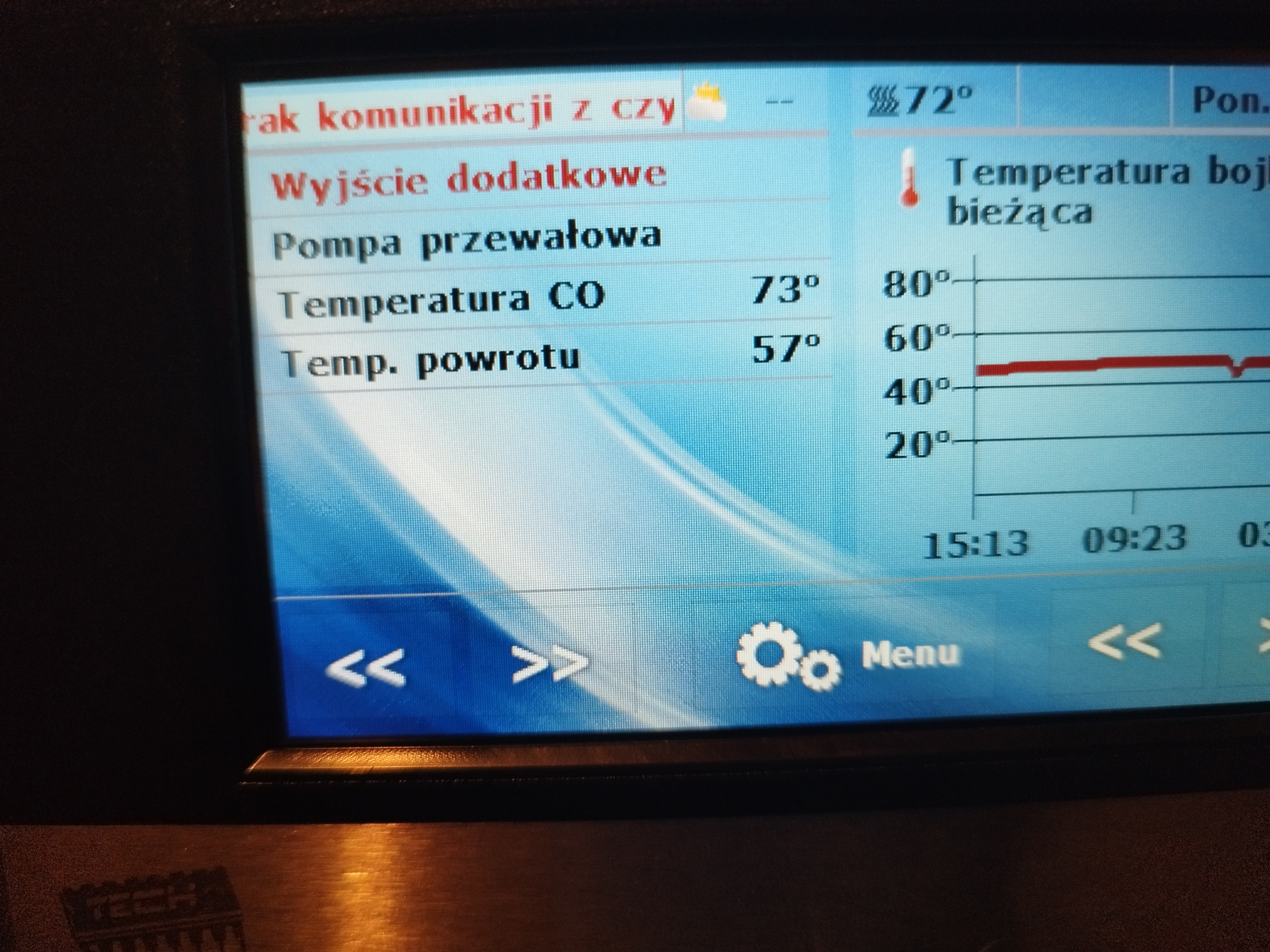

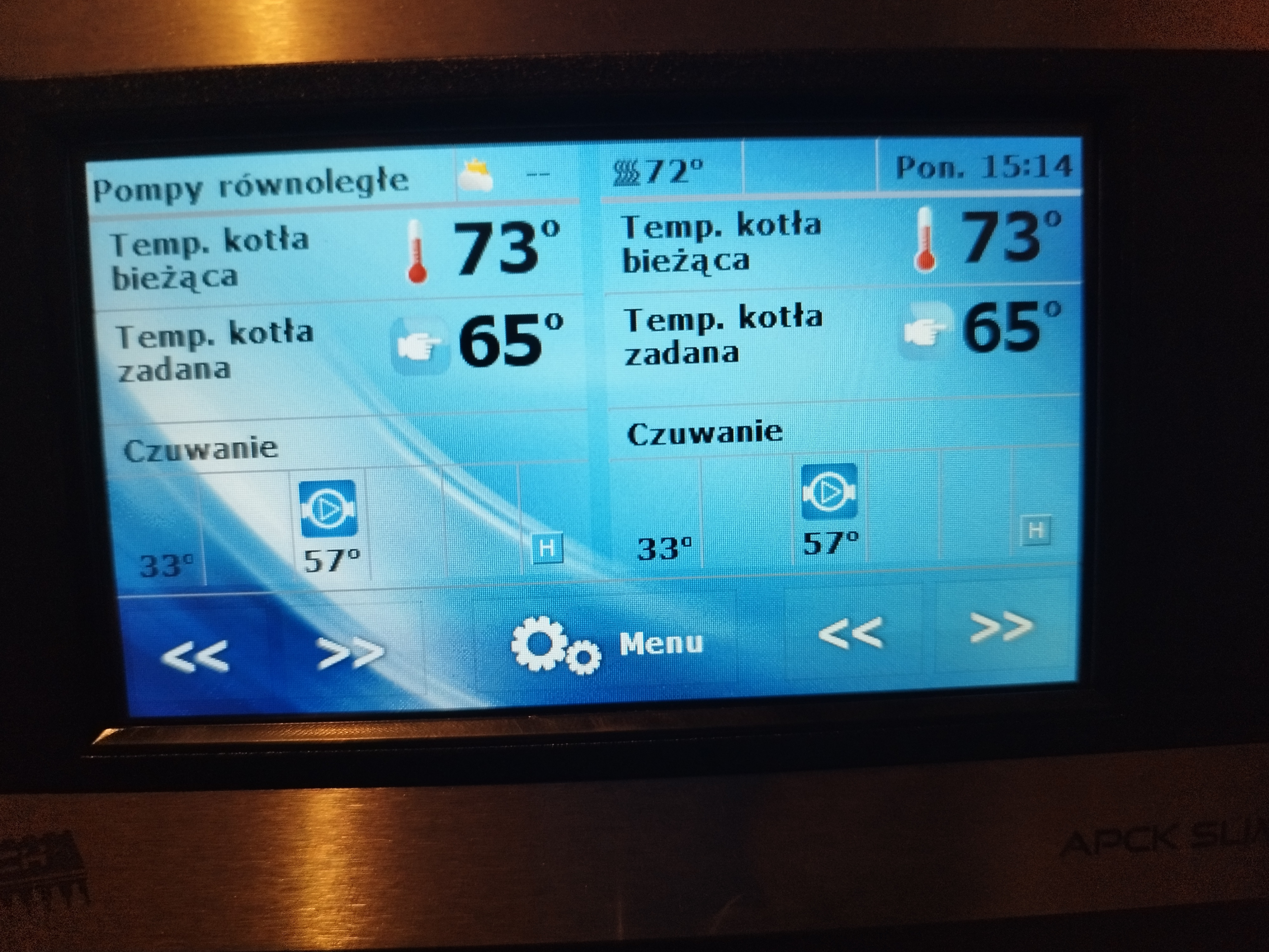

  7. Nadal przebija temperaturę zadaną. Wygaszanie robi przy 70st

  13. Od 3 listopada trochę się zmieniło. W temperaturach 10 st na dworze palił 20kg/dobe. Teraz idzie około 25-30kg/dobe. Nadal przebija temperaturę zadaną do 72/75 stopni. Histereza 10st działa poprawnie zbije do 55 i rozpala. W trybie czuwania z temp 75 do 55 zbija momentalnie nawet w 30-40 min.
  14. Witam szukam pomocy jak ustawić kocioł na pellet, aby pracował stabilnie i oszczędnie. Problem polega na tym że piec dobija temperaturę do 75 stopni i czasami nagle go wygasza do 50 stopni, żeby po chwili go rozpalić. Przeważnie po uzyskaniu 75 stopni przejdzie na czuwanie. Dodam że mam tylko grzejniki w domu przy obecnych wyższych temperaturach na dworze grzejniki mam praktycznie zimne, tylko grzeje wieczorem, a piec w dzień zużywa pellet niepotrzebnie. Ustawiania: Histereza kotła - 5 stopni, Histereza C.W.U - 3 stopnie, moc kotła 100%
