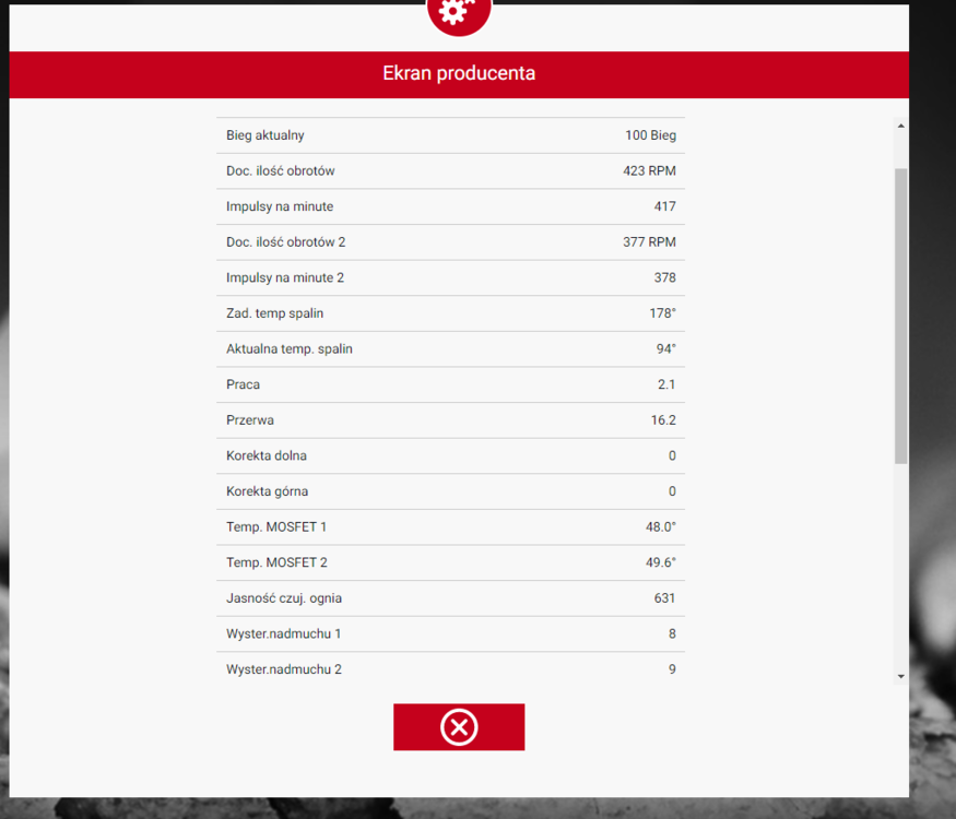

tak wygląda z włączonym hall na oby wentylatorach

Tak jak wchodzę w menu serwis - ustawienia kotła - parametry pracy to nie ma tam właśnie uwzględnionych obr.min wentylatora spalin tylko są biegi. I tu może być problem. Dla nadmuchu 1 masz wartości obroty i biegi (bieg jest potrzebny jak masz wyłączony hall lub palisz bez pid)
Te wartości nadmuchu 2 są mocno zaniżone wzgledem nadmuch1 (przy aktywnym hall).
I TU MUSISZ BYĆ CZUJNY
Edytowane przez gilal
No niema tych wartości w ustawieniach pracy. Może dlatego że w1 ma turbinę a w2 turbiny niema i są to faktyczne obroty wirnika wentylatora.
Jednak pid jakoś je wylicza z proporcjonalności wartości z ustawień producenta 5163. Bo zadaje i wyświetla w dla wentylatora wyciągowego wartości RPM, dziwne zachowanie jakie zauważałem bez hallotronu dla w2 to to że wskazywane obroty są dwa razy większe od zadanych.
Co często powodowało lekkie przeskakiwanie w1 ponad zadane obroty i  jego pracę z wysterowaniem 0, tak jak by w2 swym ciągiem napędzał w1.
Edytowane przez Darekgra
A przestawileś te wartości wentylatora spalin co pisałem wcześniej?
Może u Ciebie będzie ok, ale u mnie one są zbyt małe jakie wylicza przy hall
Tak pierwsze zdjęcia ekranu są z Twoimi wartościami.
Powiem Ci że wartości wyliczone/zadane u mnie nie zmieniają się po włączeniu hallotronu tylko wentylator je utrzymuje bez hallotronu kręci sie około 2 razy szybciej.
W 5163 orginalne ustawienia to min obr 10%, max 75%, min obroty 30, max obroty 1900
A w 5162 minimalny 5 bieg, max 100 bieg
Sterownik wylicza wartości dla nadmuchu 2 i jak widać są dużo niższe jak on pracuje bez hall.
Powiem szczerze, że ja się bałem jak sterownik zbijał mi obroty wentylatora spalin do tych wartości zadanych. Utrzymuje je ładnie, ale są (moim zdaniem) zbyt małe.

Przy tych nastawach dla PID które masz w pliku to faktycznie nie miało prawa w ogóle pracować.
max temperatura spalin100stopni to dla pracy PID dużo za nisko.

@Darekgra z chęcią popatrzę jakie masz swoje ustawienia... Czyli za każdym razem problemem mogła być za niska temp. spalin? Teraz oscyluje w okolicach 100* przy manualu.
@pepa81Tak przy ustawionej 100 stopni algorytm, nie pozwalał wyjść spalinom wyżej niż 60-70 stopni i obcinał moc dmuchawy oraz wielkości dawek paliwa, ponadto masz kompletnie odwrotnie poustawiane min i max czasy podawania i przerwy.
