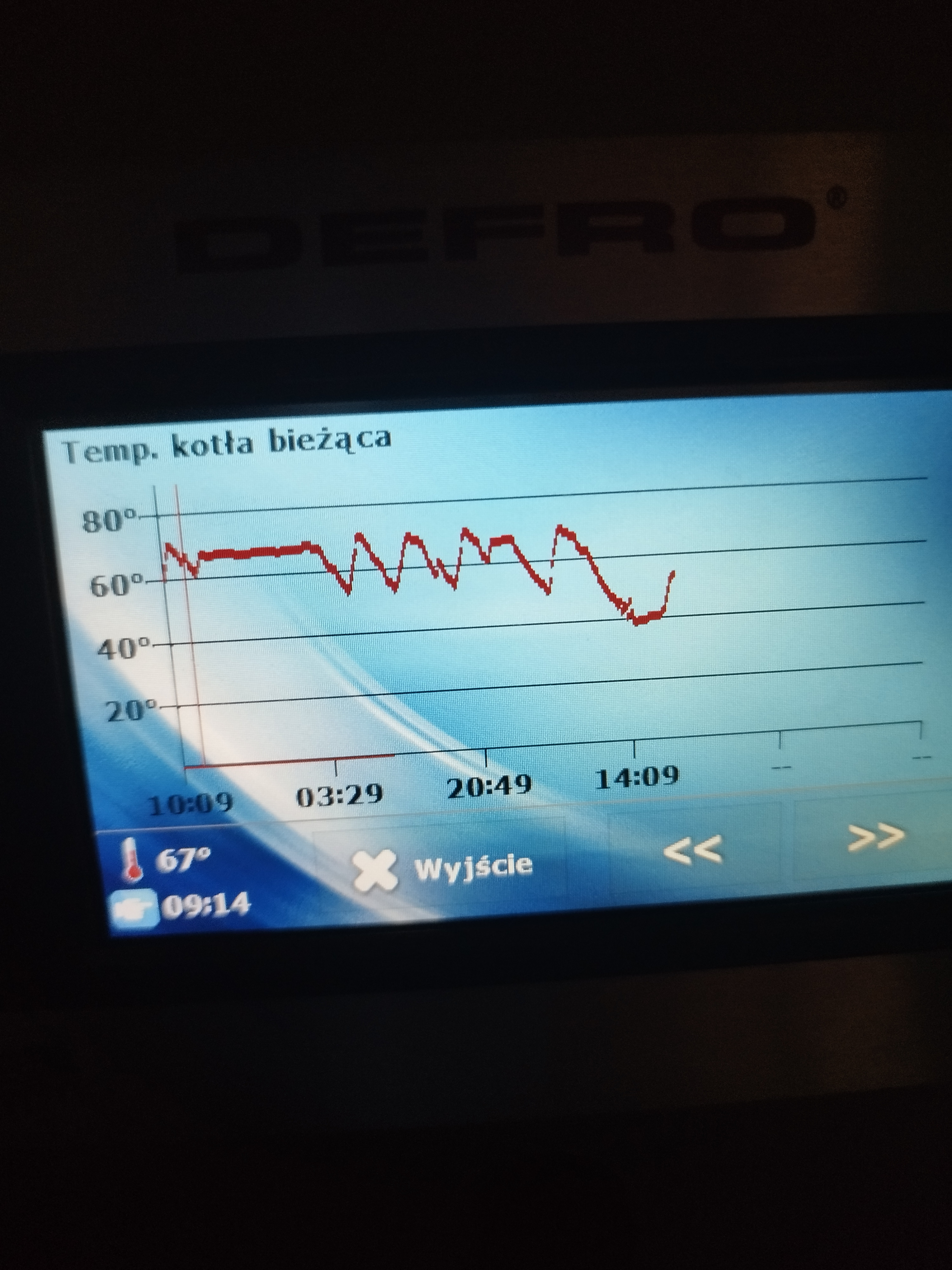

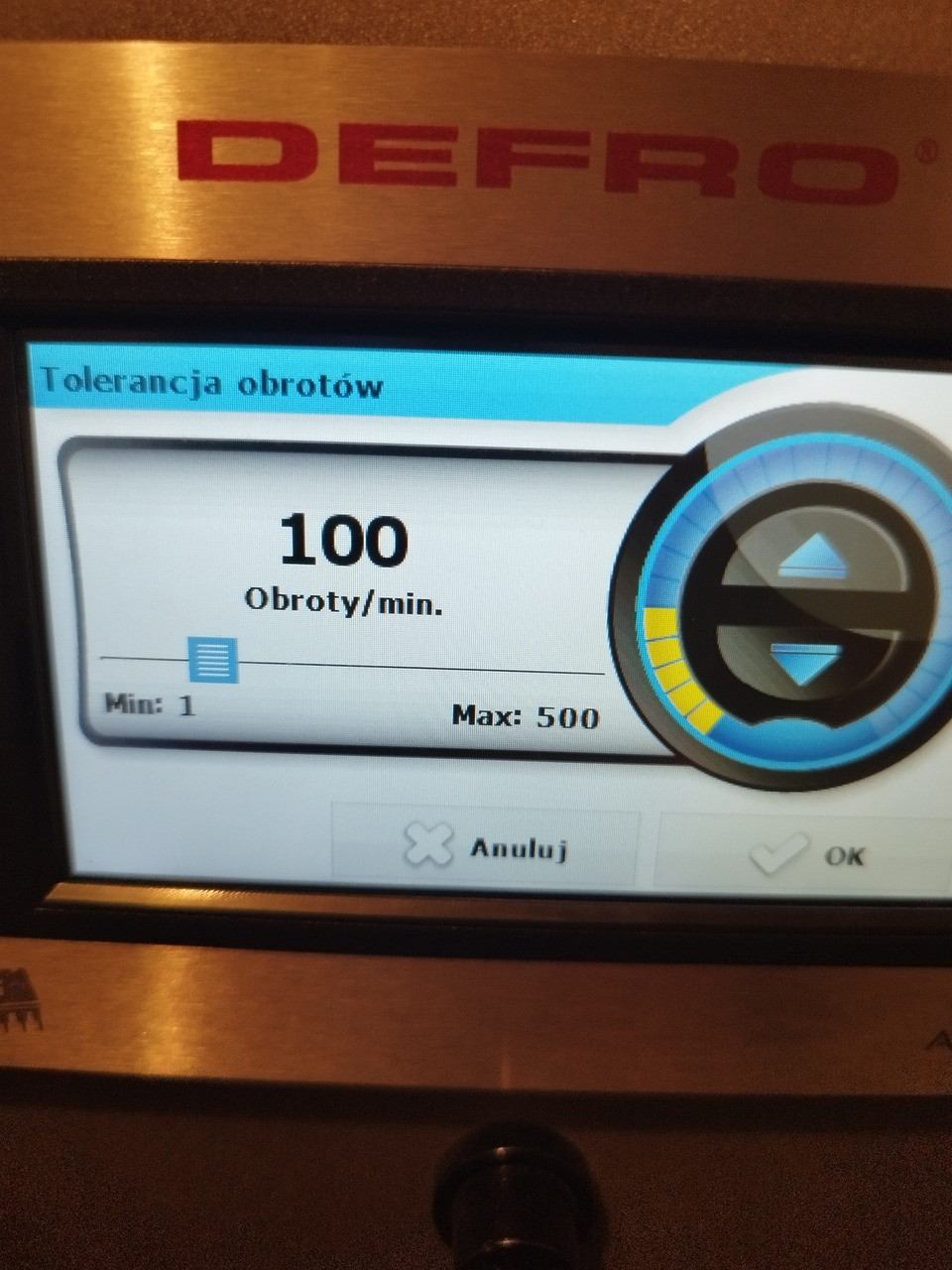

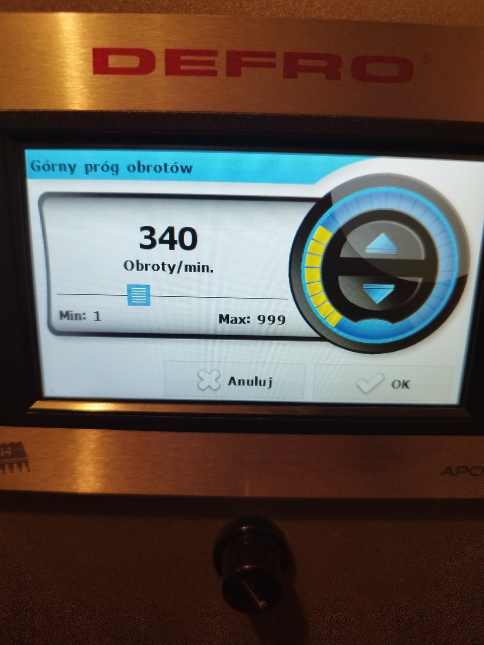

Witam szukam pomocy jak ustawić kocioł na pellet, aby pracował stabilnie i oszczędnie.
Problem polega na tym że piec dobija temperaturę do 75 stopni i czasami nagle go wygasza do 50 stopni, żeby po chwili go rozpalić.
Przeważnie po uzyskaniu 75 stopni przejdzie na czuwanie. Dodam że mam tylko grzejniki w domu przy obecnych wyższych temperaturach na dworze grzejniki mam praktycznie zimne, tylko grzeje wieczorem, a piec w dzień zużywa pellet niepotrzebnie.

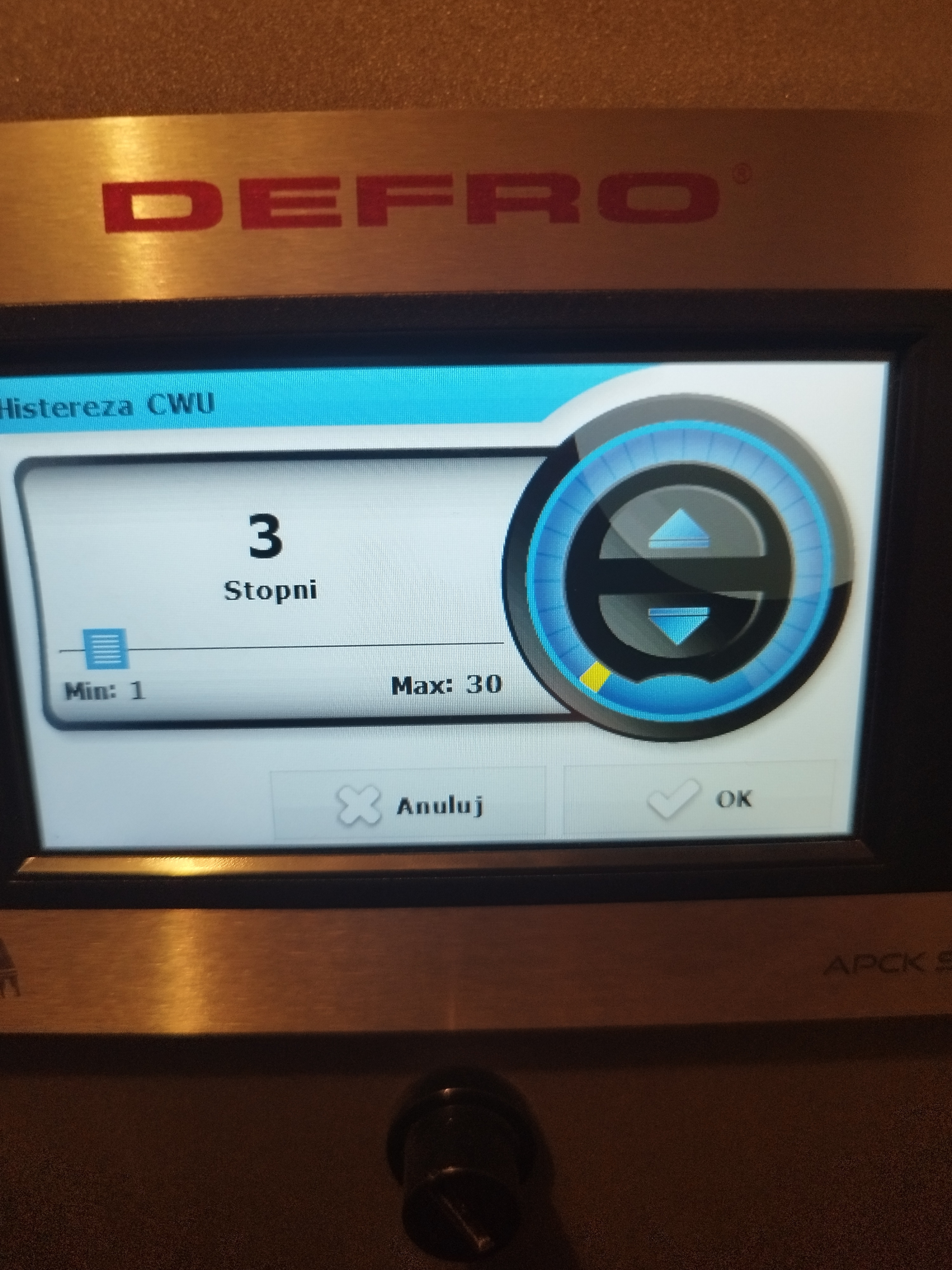

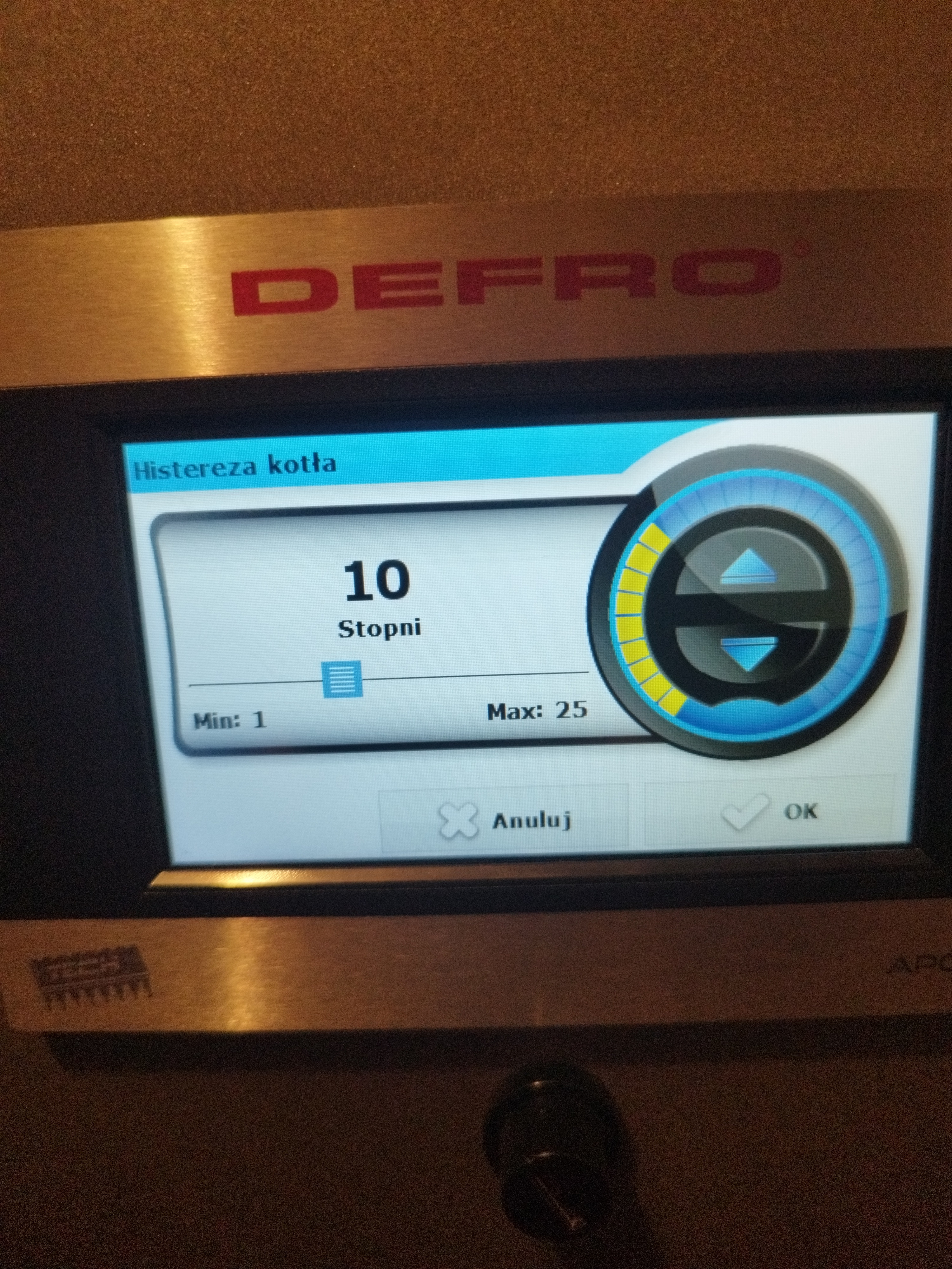

Ustawiania:
Histereza kotła - 5 stopni, Histereza C.W.U - 3 stopnie, moc kotła 100%
  • 1 miesiąc temu...
Od 3 listopada trochę się zmieniło. W temperaturach 10 st na dworze palił 20kg/dobe. Teraz idzie około 25-30kg/dobe. Nadal przebija temperaturę zadaną do 72/75 stopni. Histereza 10st działa poprawnie zbije do 55 i rozpala. W trybie czuwania z temp 75 do 55 zbija momentalnie nawet w 30-40 min.

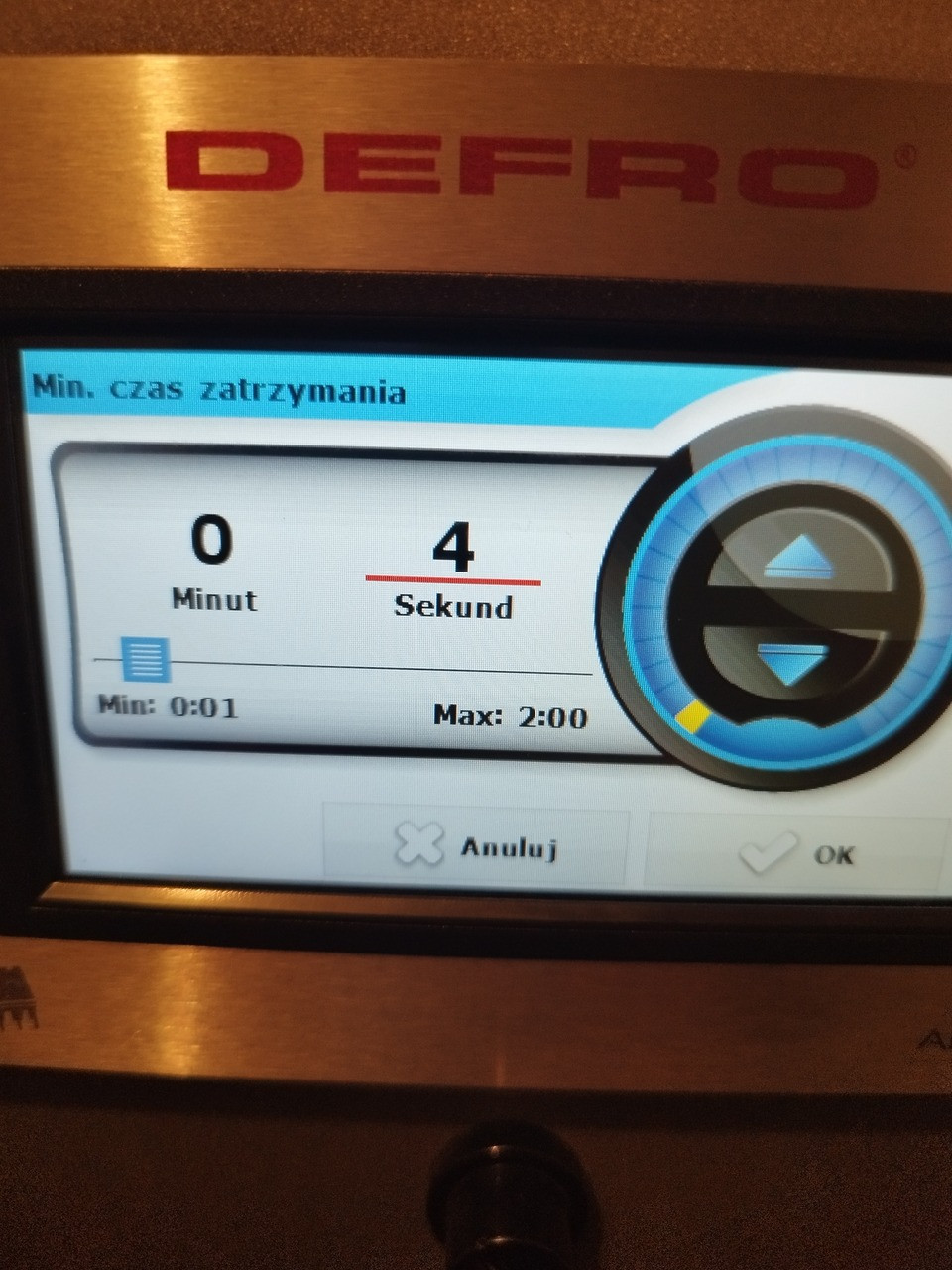

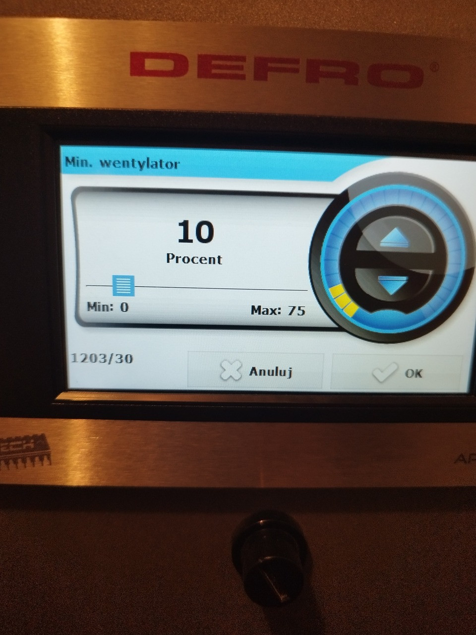

Na fb proponują zmniejszenie minimalnego podawania z 2 na 1 sekundę i zwiększenie przerwy maksymalnej z 18 na 22 sekund
Pellet przeważony, ale ustawienia miał już wpisane poprawnie. W 10 minut 2,1kg * 6 - 12,5kg jest wpisane, tak samo kaloryczność jest 5.0 kWh/kg, a na karcie pelletu mam 17,59 MJ/kg po obliczeniu wynosi 4.88 kWh/kg
Wyczyściłem czujnik PID bo był cały w sadzy. Zmniejszyłem pracę na 1.0 sekundę i zwiększyłem przerwę maksymalną na 22s

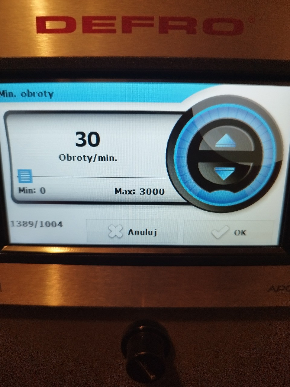

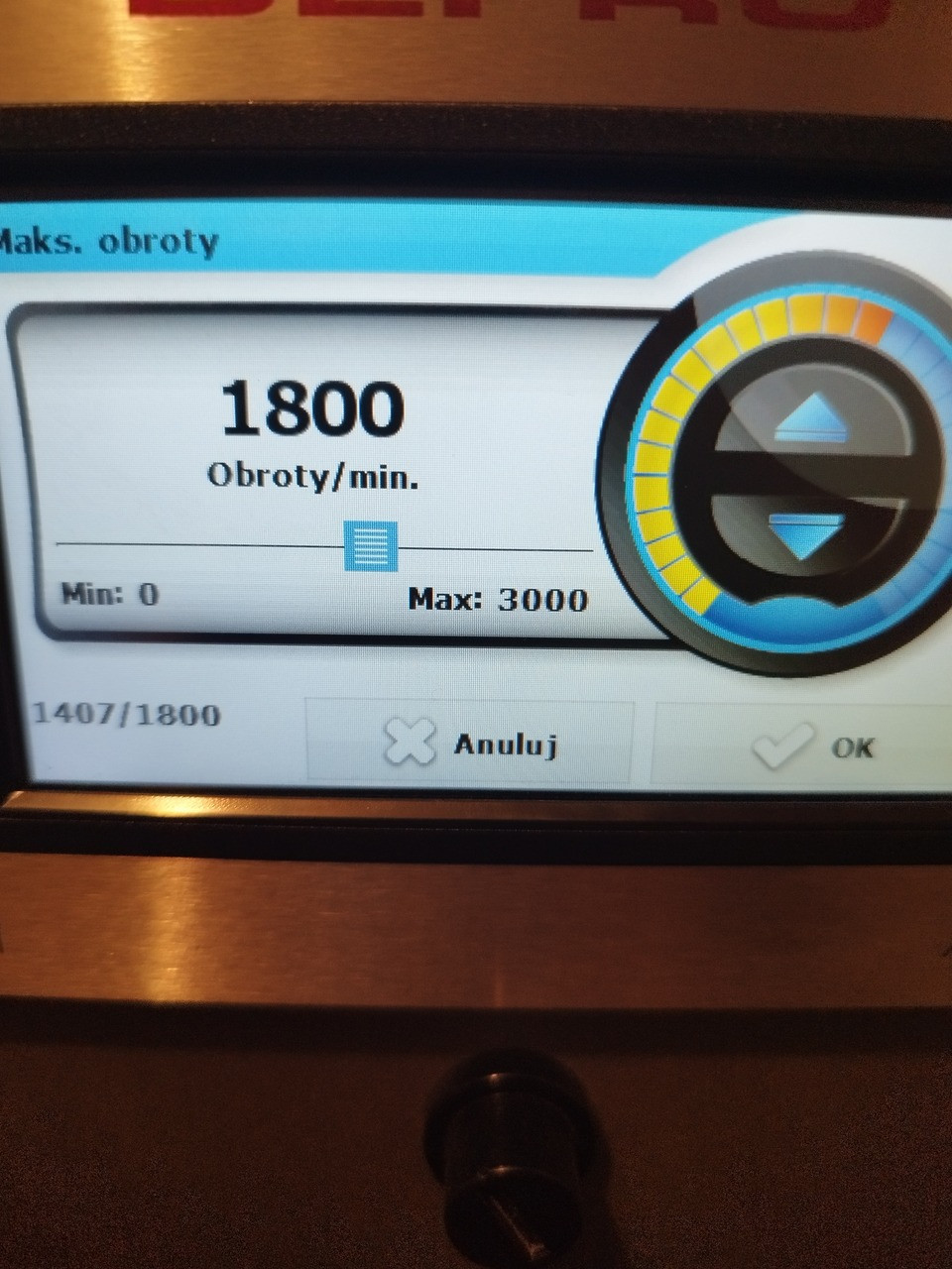

W parametrach pracy wczoraj zmniejszyłem minimalną pracę podajnika na 1s i zwiększyłem maks przerwę podajnika na 22s to wszystko.
Dziś rano go wyłączam kocioł, czyszczę, włączam i widzę zmienione menu... brak mocy kotła i parametrów pracy podajnika.

Nadal przebija temperaturę zadaną. Wygaszanie robi przy 70st
I tak będzie w PID, to nie kran z wodą i napełnianie garnka. Bezwladnosc robi swoje.

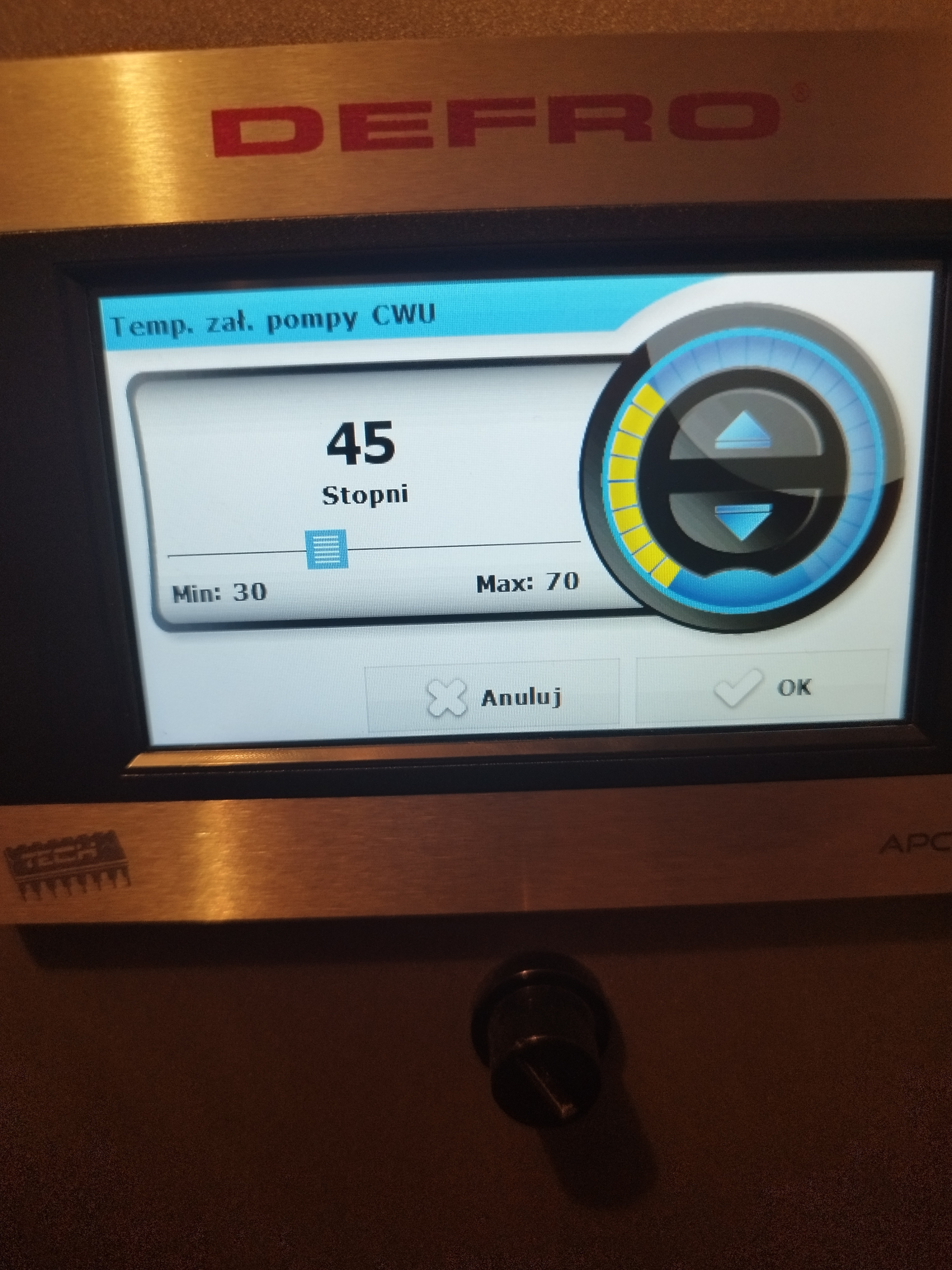

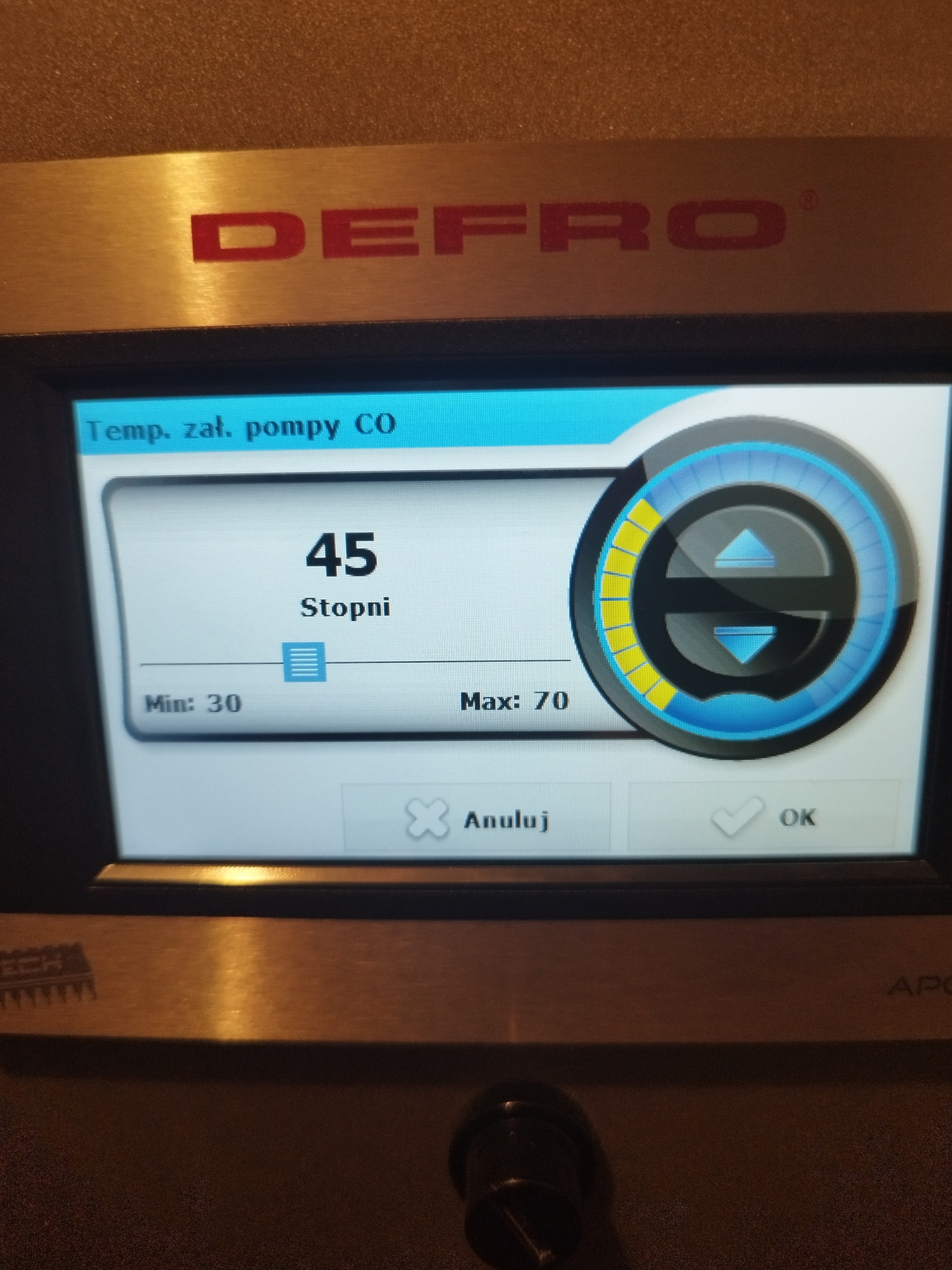

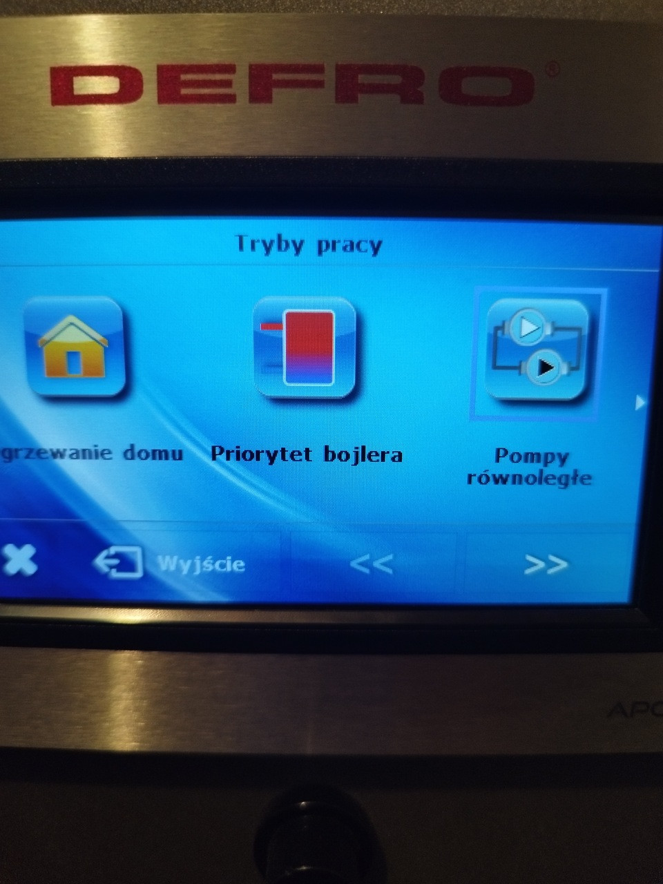

To może ustaw zał. pomp na 35 st. Może masz taką instalację, że pompa nie zdąży przepchać wody i się wygasza.
A druga sprawa jest taka, że jak masz Kocioł ustawiony od histerezy no to normalne, że wygasza i rozpala.
Okej podniosłem moc do 80% i się ustabilizowało.

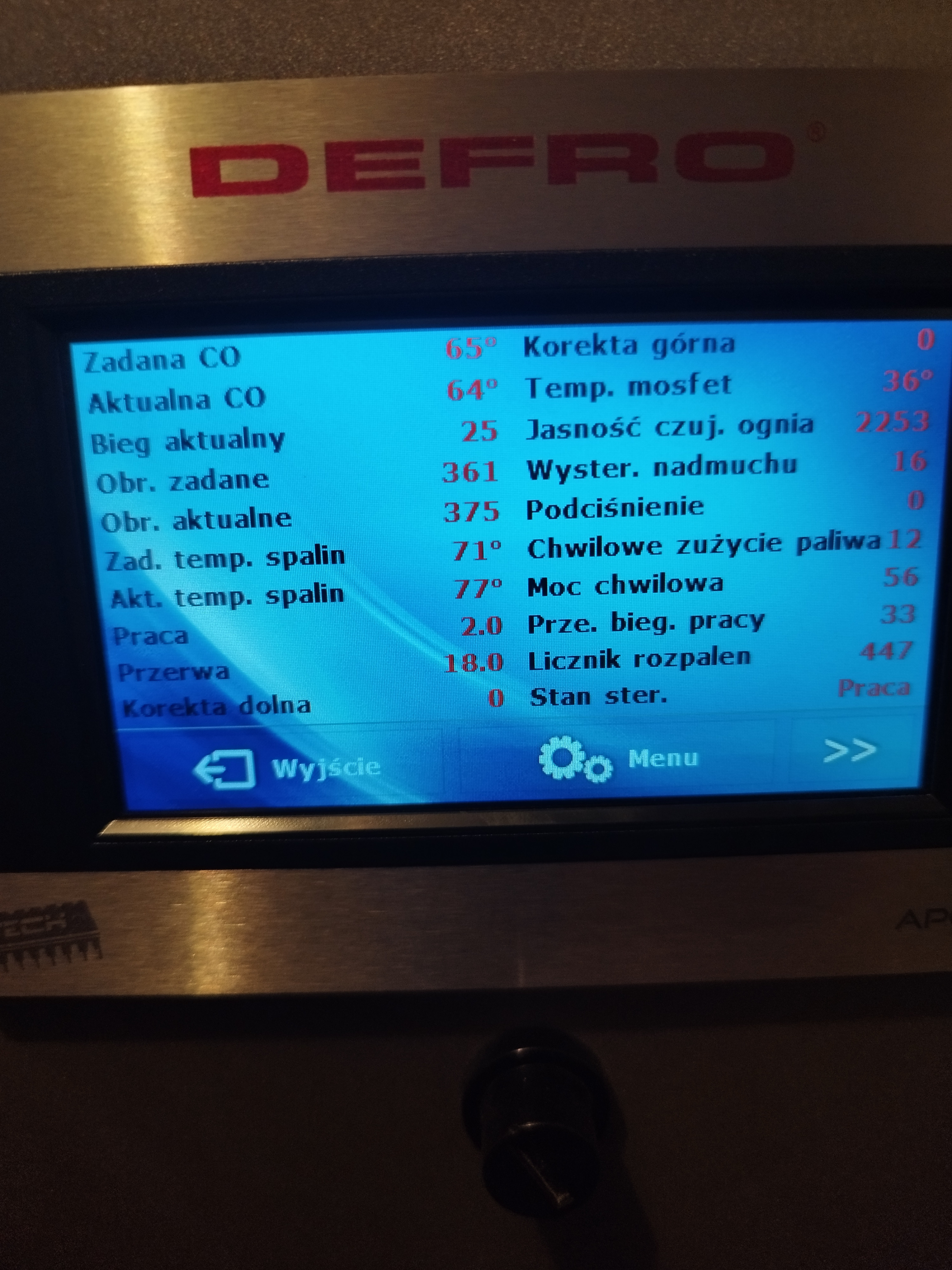

Nie wiem czy praca z "wydajnością podajnika" jest oszczędniejsza. Dzisiaj, aby dobić do temperatury zadanej pracował na 115% i pobierał około 30 peletu na godzinę (3kg), tak bynajmniej pokazuje komputer.

Tak jak wyłączysz to tak będzie pracował a ja gadałem z serwisantem Defro przebija Ci z 65 na 70 ponieważ te piece tak mają to jest niby po to że jak piec wygasza się to żeby za szybko tej temperatury 65 nie obniżyło więc jak ustawisz nawet np.60 to i tak przebije o 5
Przebijanie temp już mi nie przeszkadza, zostaje ustabilizowanie pracy.

teraz testuje z wyłączoną wydajnością + wyłączenie tygodniówki + moc na 60% Zmieniłem minimalne podawanie na 1.5s i zwiększyłem przerwę maksymalną na 22s. Kocioł przeważnie pracuje na 40% pracy i ma 6-8 chwilowego zużycia paliwa. Czasami sam sobie podniesie moc, aby szybciej dobić temp zadaną.
W pierwszą noc zaobserwowałem że w nocy od 3 do 9:30 utrzymywał temperaturę, jakby nie miał siły dobić do 65?

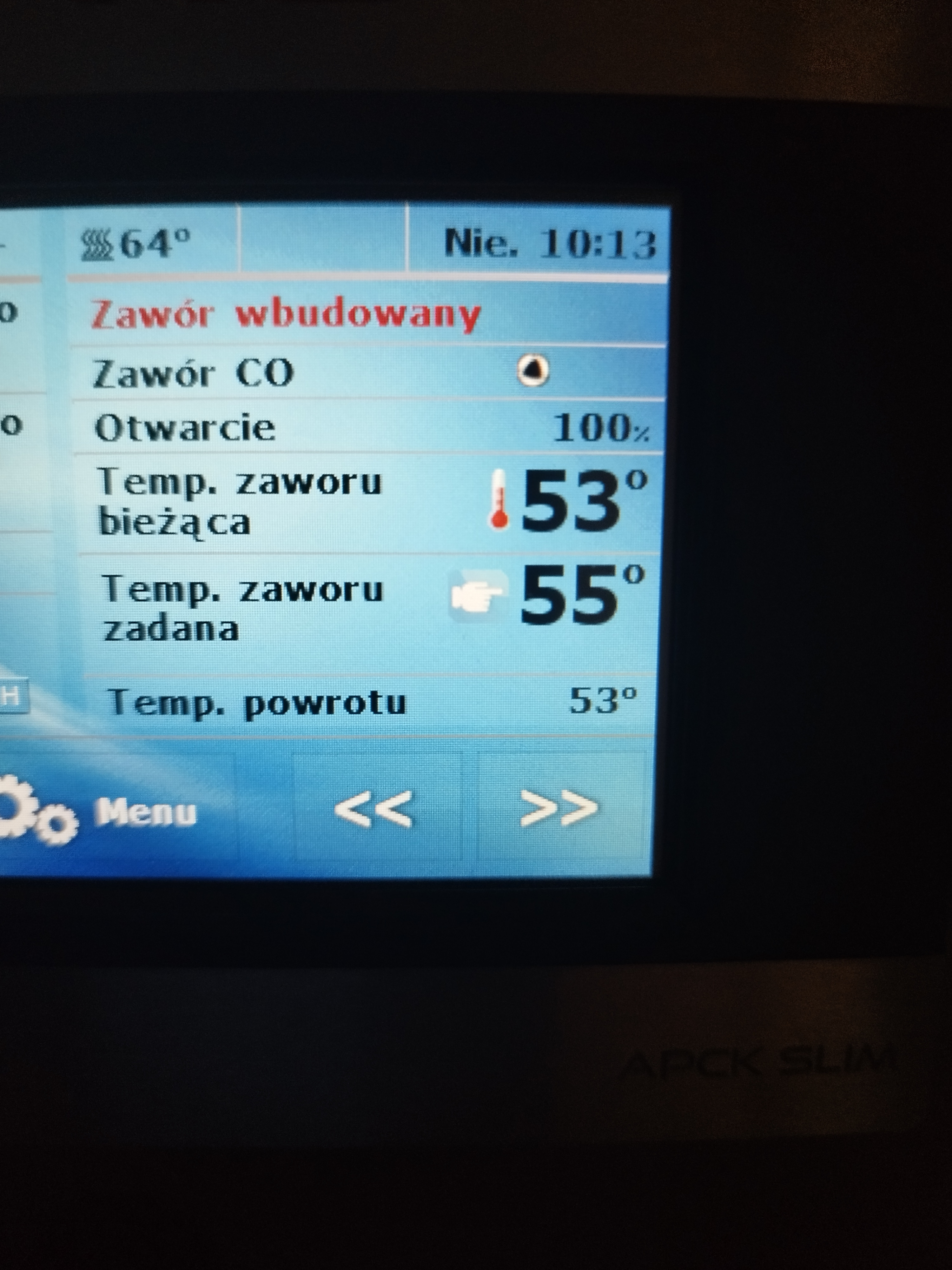

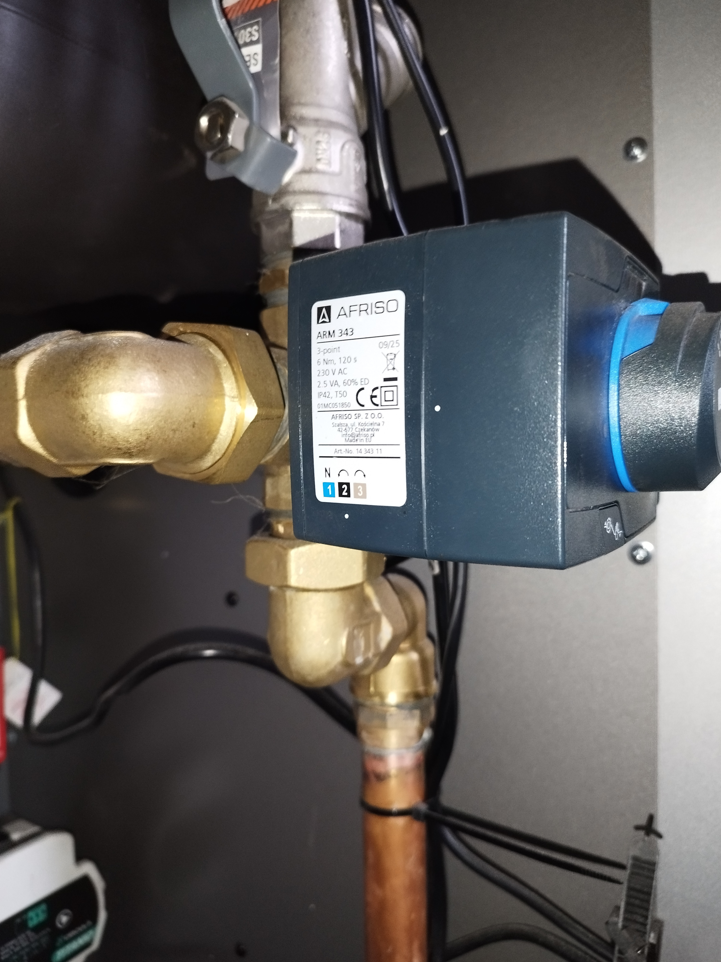

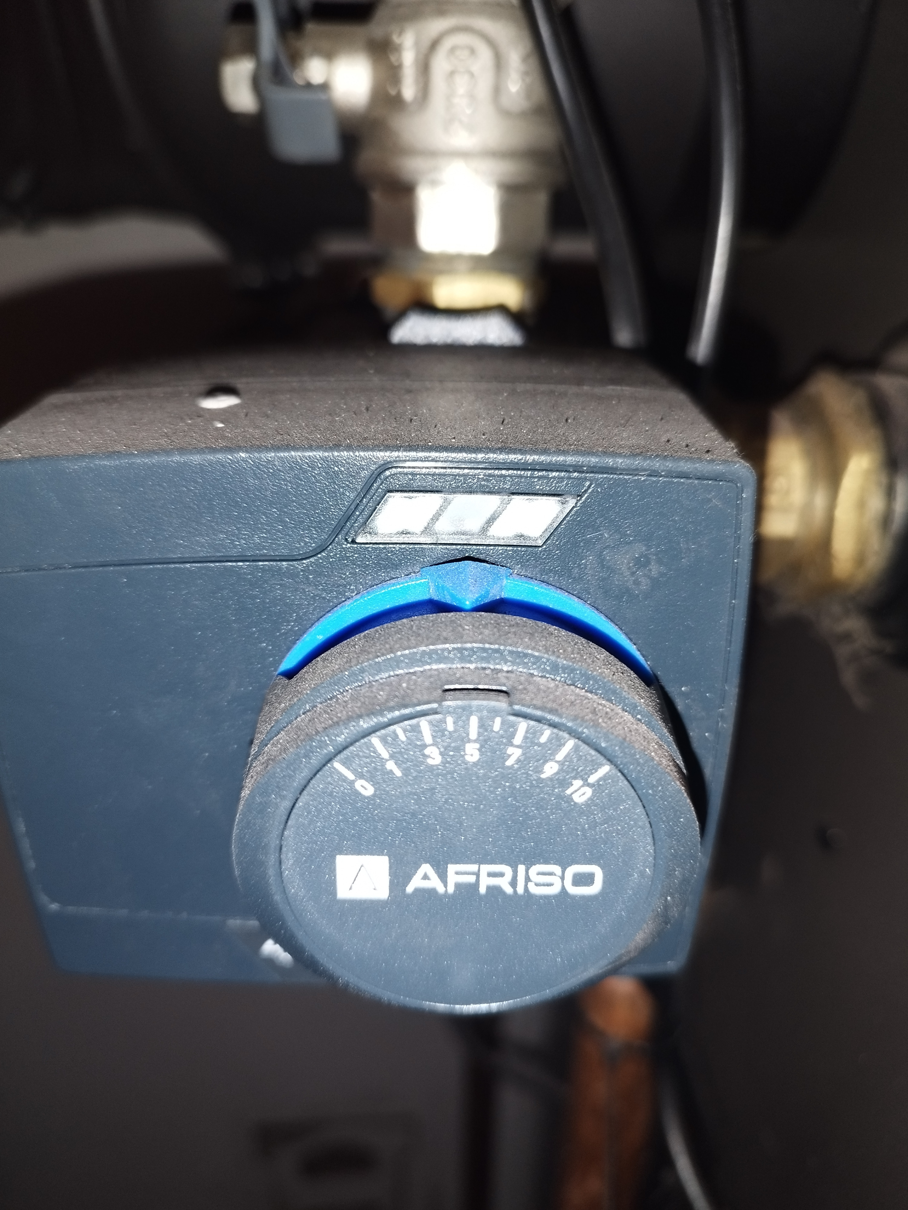

A ile metrów grzejesz tym kotłem?
Na mieszaczu masz ustawioną wysoką temp. to chyba masz małe przekroje rur.
Jak w nocy nie może dobić do zadanej to jeszcze nie tak, zwiększ podawanie o 0,5s.
W mroźne dni łatwiej ustawić kocioł.
Działaj dalej.
No właśnie metrów nie mam dużo. Parter + piętro 3 pokoje razem będzie około 120-130m2
Mieszacz to chyba ten zawór AFRISO? On się sam ustawia.
