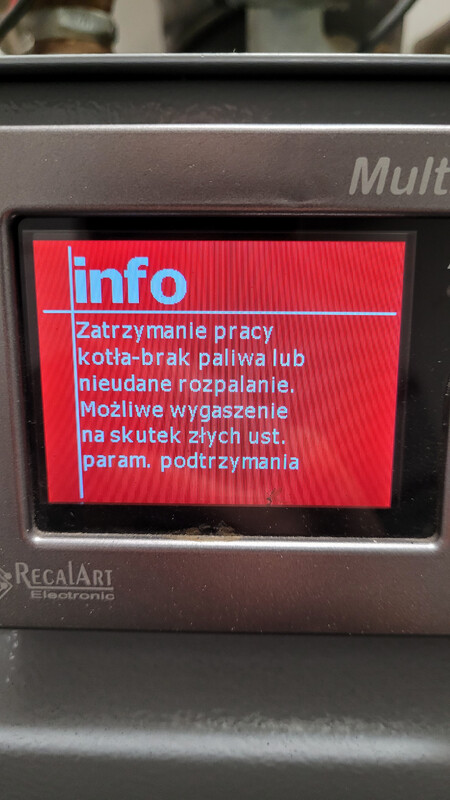

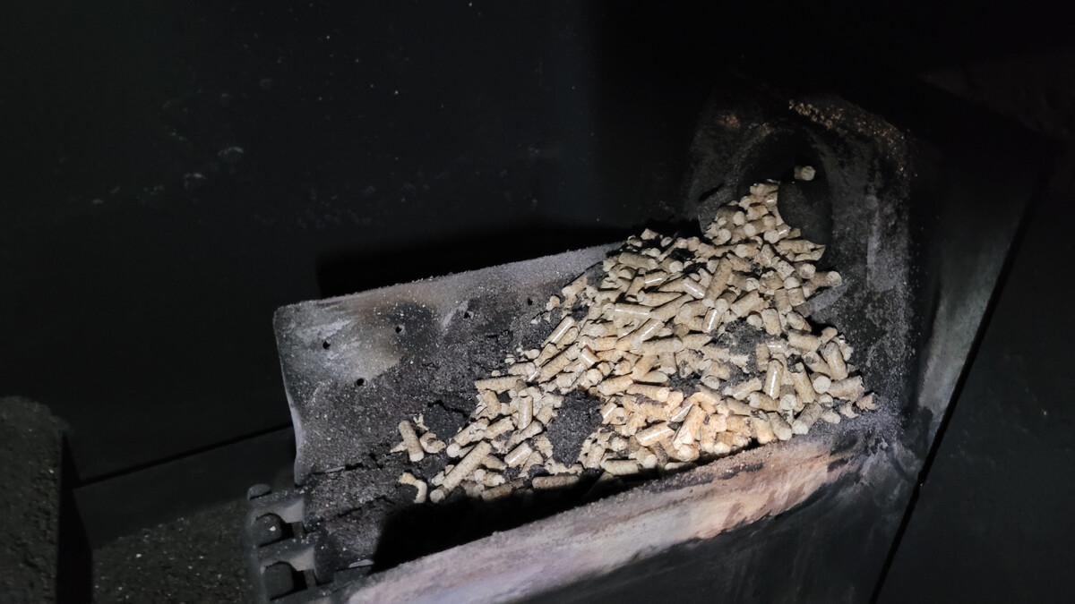

  1. No właśnie chodzi o to, by rozpalał, a nie zawalał spiekami. Przez kilka lat chodził normalnie, a od dwóch tygodni problemy z powrotem z podtrzymania. Oczywiście, że piec jest czyszczony. W praktyce co tydzień. Również wyczystka. Wczoraj przestawiłem na wygaszanie i działa, ale nie wiem dlaczego nie chce wracać z podtrzymania...?
  2. Cześć. Od kilku dni mam problem z rozpaleniem kotła przy powrocie z z podtrzymania. Rozpala się normalnie w trybie rozpalania, ale jak już pracuje, to występują błędy jak na zdjęciach. Zasobnik jest zasypany pelletem a pięć się wygasza. Tak jaky nie dawal rady się rozpalić po trybie podtrzymania. Nie zmieniałem ustawień. Poprostu w tym sezonie zaczął się taki problem. Proszę o jakieś podpowiedzi. Dzięki
