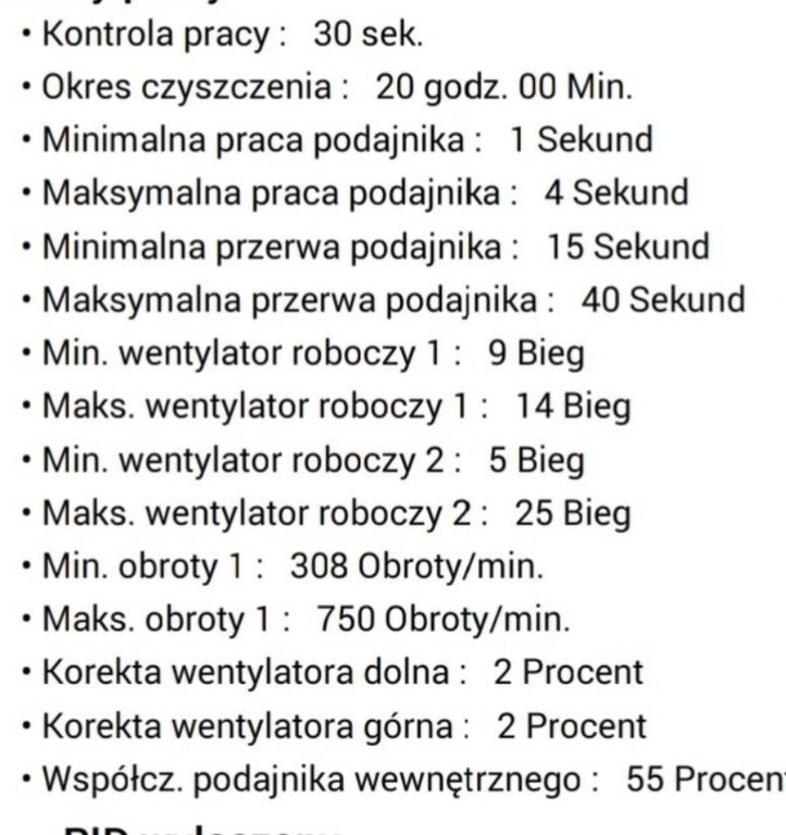

hej. mam problem z piecem defeo Smart ekopell 12. wszystko niby dobrze chodzi. rozpala sie szybko. ale gdy przekroczy temp zadana to wyskakuje komunikat że zanik ognia w pracy. a na ruszcie pali się. dodam ze czujnik czyszczony. w czasie pracy okolo 1500 jasnosci. moje nastawy
@KrzysiekKa spróbuj dać kontrola pracy na 2min.

od 2 lat był spokój. niechcący kliknelem w aplikacji pobierz ustawienia i piec dostal jakies nastawy pewnie fabryczne. i mam to od niedawna. ustawiam go na nowo bo na tych nie zapisalem sobie
odpukac... od godziny utrzymuje mi 57 stopni zadane 55. cos pomoglo bo nawet nie przekracza tych 5 stopni po ktorych mialby sie wygasic i wejsc w czuwanie
