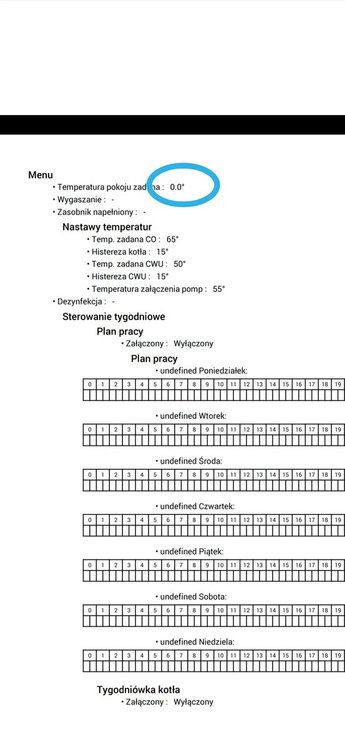

To jest zdjęcie mojej instalacji, podłogówka, grzejniki i cwu. Coś mi się zdaje że instalator coś skopał.

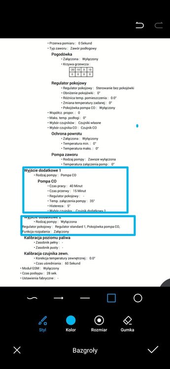

Na wykresie widać że piec za każdym razem grzeje cwu. Pompa c.o. podpięta pod wyjście dodatkowe i pracuje z przerwami... też dziwnie. Instalacja grzejniki/podłogówka a żadne zawory nie są załączone.... jak jest regulowana temperatura?Sporo tutaj niejasności. Czy do tej pory tzn. przez 3 lata byłeś zadowolony z efektów i pracy pieca?
Przez 2 okresy grzewcze nic się nie działo. W domu było ciepło, spalanie w normie. Sterowanie pokojowe też normalnie działało. Teraz dopiero zaczął  zwariować.
No a dzisiaj występuje jakiś problem?? Obstawiam że coś z pokojówką
Tak jak pisałem. Pomimo że pokojówka dogrzana, piec zamiast przejść w stan czuwania rozpala  się i gasi naprzemiennie. Niepotrzebnie.

Gilal..zgadza się, o pompie c.o. wspomninalem,  wyjście dodatkowe 2 nie zauważyłem... faktycznie jest coś z chrzanione. Tylko skoro 2 sezony było okej i teraz jest problem, to nie wiem co jest grane
Nie wiem. Może spadki napiecia, może.
To jest do ustawienia tylko trzeba normalnie wskazać sterownikowi. Tu mi się wydaje, że nie ma siłownika i sterowanie jest pompą. I takie było założenie. Tak też można, jak komu tam pasuje.
Zauważyliście na wykresie ze temp. cwu. rośnie razem z temp. pieca?   coś tam jest nie tak, ale mamy za mało informacji, mało zdjęć instalacji i jej danych jak jest zbudowana.

W momencie gdy piec zaczyna wariować ikonka domu czasem mrugnie, ale prawie cały czas jest czerwona.
Czy to może być przyczyna?
Pewnie tak. Można dla sprawdzenia ustawić większą histereze pomieszczenia. I zobaczysz czy będzie inna reakcja
A jeśli chodzi o temp cwu i co grzane razem, to była funkcja rozpalania wyłączona ito dlatego.
Już to zmieniłem tak jak było.
Ale jak chcesz to grzanie CWU i pomieszczenia powinno być niezależne
No i ok. Poprostu trzeba wszystko przejrzeć i ustawić wedle swoich potrzeb :)
A nawet jak coś nie tak to warto zaobserwować co będzie się działo  i reagować
Znowu to samo. Co i cwu dogrzane temp na czujniku pokojowym już nocna (czyli piec powinien czuwać), a on dalej swoje.
Wygasił się i na nowo się rozpala, nie wiem po co.
Kurde, nie widzę tego. Coś daje sygnał do takiej reakcji. Nic innego. Trzeba dokładnie wszystko przejrzeć
No właśnie. Ale jak zauważyłemto tylko w godzinach nocnych się dzieje. W dzień jest Ok.
Może odłącz sterownik na noc... może on wariuje jak ma włączony tryb nocny. Ja obstawiam termostat pokojowy ze z nim coś nie tak
Najpierw trzeba zobaczyć co tam jest za kotłem, a potem sprawdzić ustawienia co czym steruję lub można sterować. Na koniec jak ustawiony jest panel pokojowy
Ewidentnie ster dostaje jakieś info do rozpalania i odwrotnie :)
