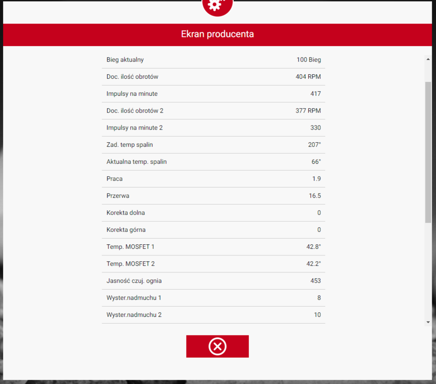

Czy macie włączony w swoich kociołkach hallotron wentylatora wyciągowego?
Witaj
Tak, hallotron wentylatora spalin jest wyłączony.
Ja cały czas kalibrację zasobnika mam z pojemności. Wpisujesz ile kg wchodzi do zasobnika i gitara. Potem klikasz zasobnik napełniony i ok
No właśnie czy nie lepiej go włączyć?
z wyłączonym na ekranie producenta widać iż rozkręca się do większych obrotów niż zadane... po włączeniu i ustabilizowaniu pracy obroty odpowiadają zadanym.
Jak na razie tak ma być. Jak pisałem wcześniej, wysterowanie (w menu producenta) wentylatora spalin musi być najlepiej o 2 więcej niż wentylator nadmuchowy. Ja mam wentylator spalin ustawiony w menu serwis - nadmuch 2 (kod 5263) inim. wentylator na 1. A w menu serwis - ustawienia kotła - parametry pracy - nadmuch 2 - ustawione mam na 4 bieg
ok
teraz wygląda to tak
Wiesz może dlaczego nie zaleca się włączenia hallotronu dla wentyl2, bo w sumie jego włączenie daje podobny efekt

Wygląda ok
Nie wiem, ala raz czy dwa uaktywniłem hall dla wentylatora spalin i te wartości były o wiele za małe co do nadmychu. Nie odbierał spalin tak jak powinien. Potem te wartości zwiększyłem (czyli już teraz obr. min, a nie bieg), ale też nie bardzo.
Myślę, że z czasem coś będzie bo bez sensu byłoby podawać odczyty z wentylatora spalin, a tym bardziej sprzedawać takie z czujnikiem hall
