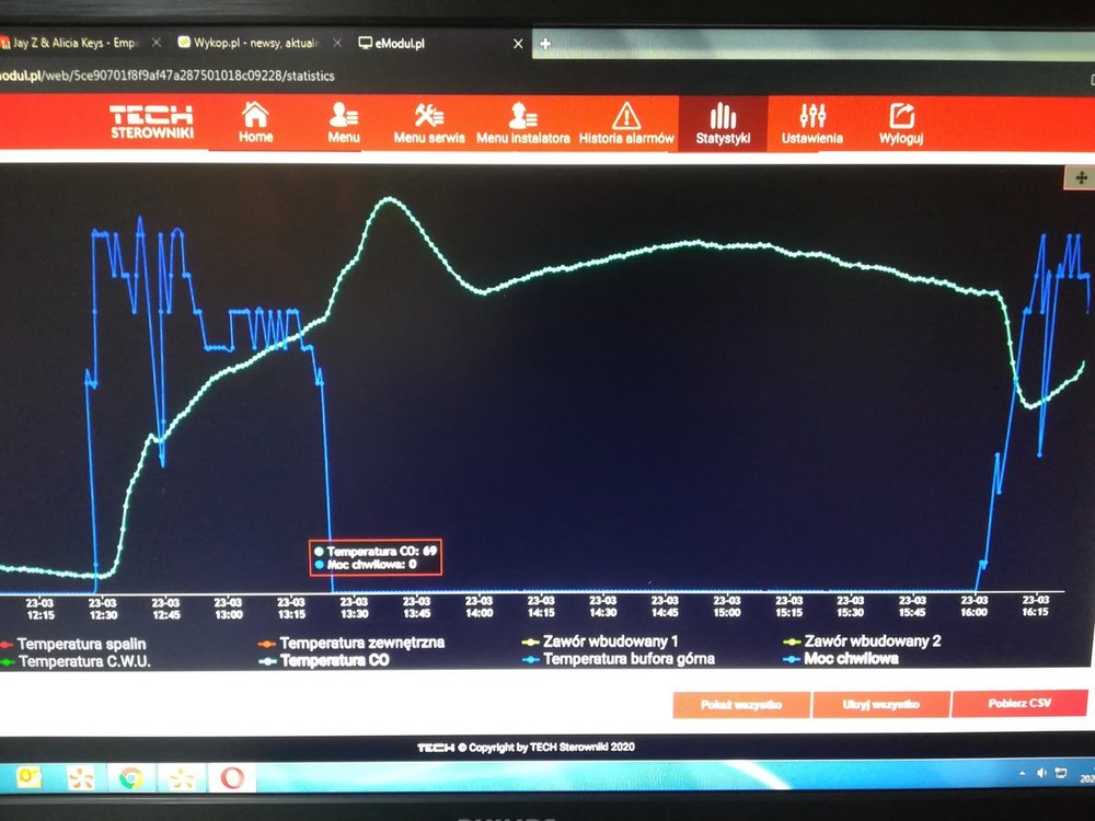

Mam takie odczucia ze szybciej się nagrzewa, a jeżeli tylko chwilą dogrzewa dom, to później.... trzymie. O 13.20 piec się wyłączył a drewno się paliło do 16 i trzymało temperaturę. Będę testował przy samym cwu.,pierwsze bez drewna i zmierzę ile czasu się nagrzewa a później z drewnem i pomiar. Wiadomo że spalane drewno też oddaje jakąś energię przy spalaniu. W każdym bądź razie będę próbował czy to ma sens.

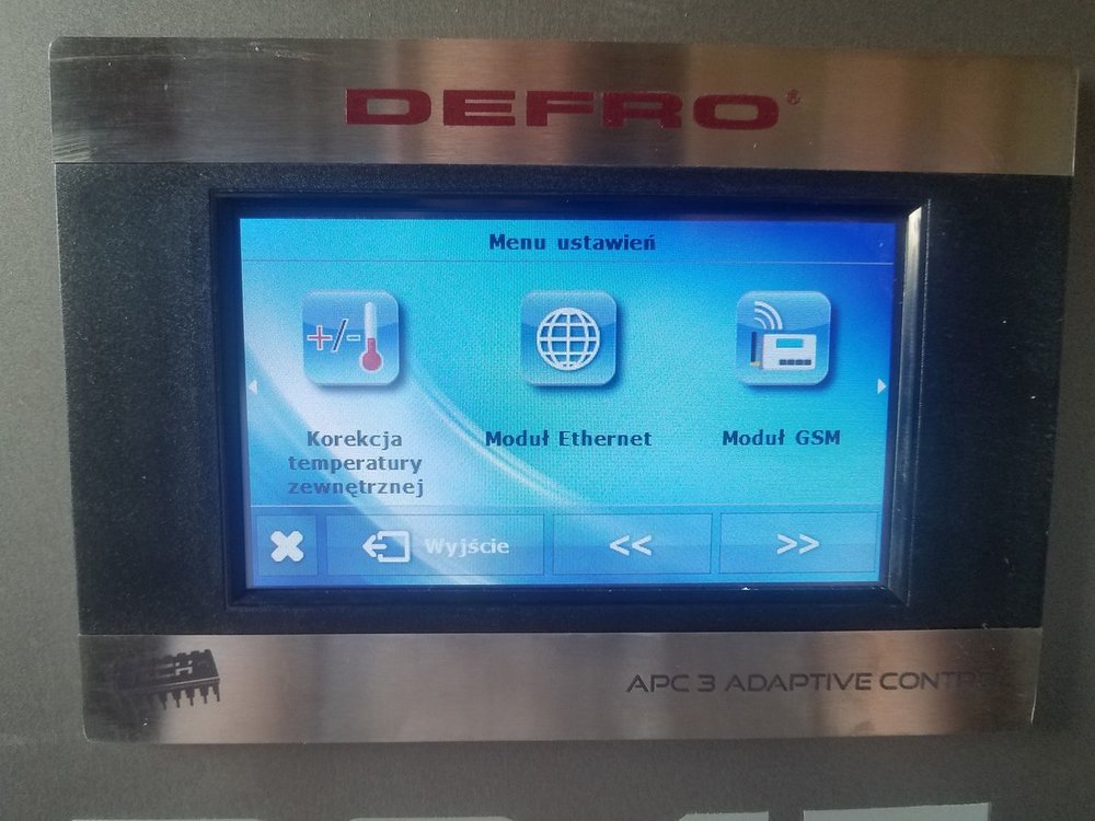

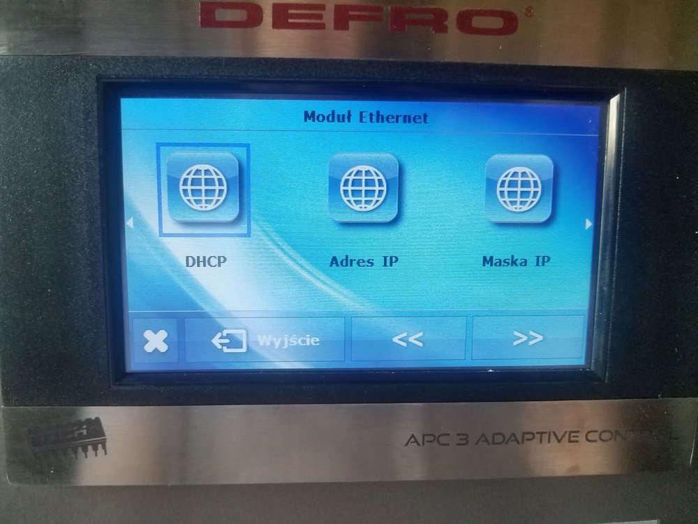

Witam forumowiczów. Na początku uprzedzam, że jestem kompletnym laikiem jeśli chodzi o sprawy związane z piecem, CO, CWU itp itd. W załączniku zdjęcia, które pomogą opisać sytuację. A więc dom nowowybudowany, ocieplenie styro 20cm, wełna 25cm, posadzka 10cm. Piec Defro Bio Slim 15kw, jeden grzejnik lazienkowy, poza nim 130m2 podłogówki. W 5 pomieszczeniach mam zamontowane regulatory pokojowe do ustalania temperatury, jeden jeszcze nie jest podłączony.  I teraz sprawy, które mnie nurtują a których mój hydraulik nie umie mi wyjaśnić:
1) co zrobić aby sterować piecem przez aplikację, przez komputer? Hydraulik mówi, że piec ma wbudowany moduł do internetu a ja w opcjach widzę tylko "moduł ethernet" i później nie wiem co dalej wpisać, ustawić. Pooglądałem troche YT i widzę, że ludzie mają takie małe białe moduły wifi zamontowane na kabelku do pieca? To takie coś musiałbym dokupić?
EDIT z tego co jeszcze doczytałem to powinienem mieć zamontowaną listwę L7 + moduł RS a nie L5?? Czyli ogólnie mam to źle dobrane tak?

3) jak należy to wszystko poustawiać (może mam zbyt ubogie wersje regulatorów) aby osiągnąć taki efekt: pracuję z żoną w godzinach 6-16 i jak wracam do domu to obecnie mam w nim +- 20 stopni. Chciałbym na powrocie mieć już stopni około 22 i tak do godziny dajmy na to 22:00. Później piec ma się sam wyłączyć i znowu na drugi dzień na powrocie z pracy o godzinie 16:00 ma pokazywać w pokoju 22 stopnie. Zdjęcie z końcówką 202 to praca pieca dzisiaj w nocy. No i na takim paleniu zjadł chyba z 3kg pelletu.

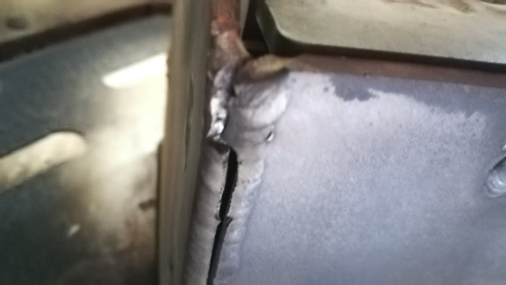

Panowie, sprawdzajcie swoje palniki puki mają gwarancję... mój ma do 30 mają i już zgłoszenie poszło...
Trudno powiedzieć kiedy i jaka przyczyna, przy czyszczeniu zobaczylem, a czytałem że starsze wersje palnika tzn. te spawane lubią pękać.
A gdzie to dokładnie puściło? Sorki, ale zdjęcie tak blisko, że nie mogę załapać gdzie to jest :)
