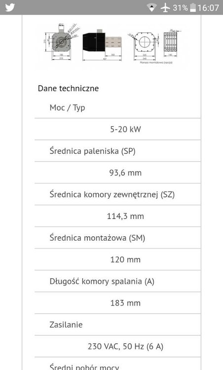

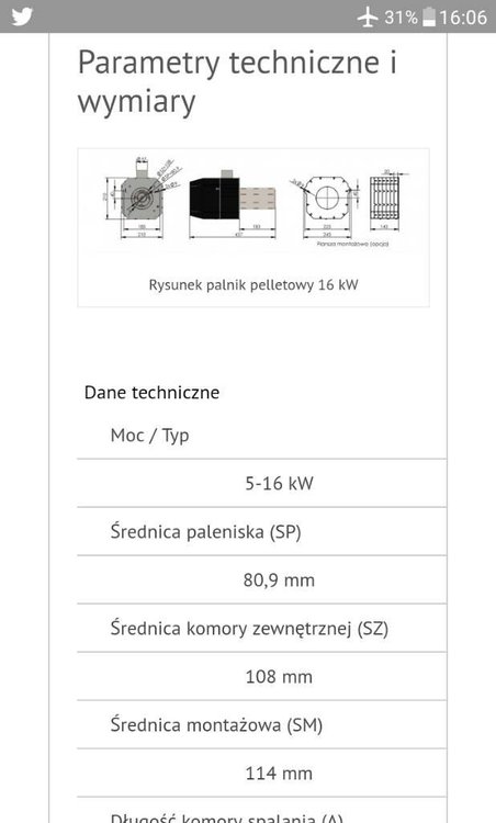

Ja kupiłem kipi 5-20 wlasnie ze wzgledu na palenie tanim pelletem. Ma większą średnicę rury. Raz musialem kupic na szybko jakiś szajs-pellet za 450 zeta za tonę. Robił mi spieki w palniku prawie jak pięść. Musialem wydłużyć mocno czas czyszczenia, i dało rade. Wg mnie warto dolozyc pare zlotych i kupic wiekszy. Chyba, ze chcesz palic tylko takim wysokiej jakości pelletem, to wtedy mniejszy wystarczy.

Tą większą średnicą palnika mnie zaskoczyłeś... Teraz przeglądając dane techniczne palnika, wymiar (średnica) montażowy to bodajże 115 mm w 20 kW. Ciekawe czy w 16 kW jest taki sam, koledzy mają taki zamontowany i wszedł, jeśli w 20- ce jest te 115 , to  może być kłopot, bardzo mało miejsca, chyba u mnie otwór gdzie mógłbym go wcisnąć to 120mm albo coś koło tego a wolałbym żeby go zamontować nad rusztem a nie pod. Muszę to szczegółowo pomierzyć i potem ewentualnie przedzwonić do producenta.

Znalazłem wymiary chyba z DTRki kipi. Jak widzisz, srednice wewnetrzne roznia sie o ok. 13 mm. Niby nie dużo, ale u mnie sie przydała większa średnica przy tym spiekajacym sie pellecie. Największe spalanie miałem od połowy stycznia do połowy lutego, wtedy poszło mi ok. 1100 kg. Nie wiem, czy Ci sie ta informacja przyda. Zdążyłem przed wyjazdem tylko wstawic palnik do kotła i przerobic trochę instalację. Jak pisałem wcześniej, czeka mnie jeszcze duuuzo przeróbek. Przede wszystkim regulator ciagu kominowego musze założyć. Przy mocnym wietrze palnik az dudnil w kotle [emoji33] Napewno sporo straciłem przez komin oraz brak dobrych zawirowywaczy. 845e90b723e4b48f3996a92918b36456.jpgb9da48e77c8280446b3cfff6461af2ff.jpg

Na ten moment wszelkie wymiary obu palników przestudiowałem i wychodzi mi na to że bez problemu mógłbym zamontować 16kW. Po pomiarach, 20-tka byłaby możliwa do zamontowania jedynie i dosłownie na tzw. styk. Dysza ledwie by wystawała w stronę komory zasypowej z drzwi ale istnieje realne ryzyko że płomień by grzał bezpośrednio w ruszt i wystąpi ryzyko podgotowywania. No a co z popiołem? Nie ma gwarancji czy taki montaż nie zakłóci pracy palnika bo popiół mógłby trafiać wprost w ruszt.
