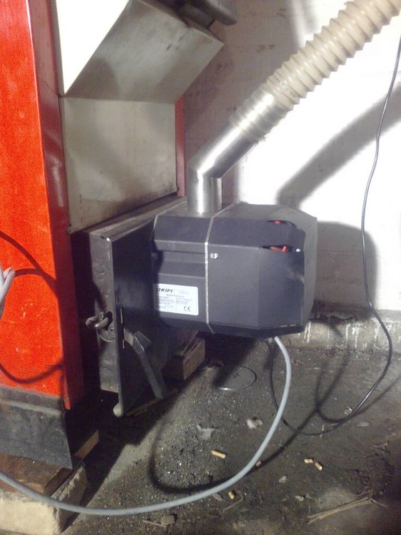

Również zastanawiam się nad modyfikacją mojego starego kotła (Ogniwo S6WC17 - 2003r.).
Najbardziej zastanawia mnie sam montaż tego palnika, wszędzie gdzie dzwonię i pytam o palnik wszędzie twierdzą, że montarz palnika musi być wykonany przez "autoryzowanego" przedstawiciela firmy - oczywiście to kosztuje dodatkowo bo nie wierzę, że Panowie przyjadą do mnie 250km (w jedną stronę) i zamontują palnik za free inaczej gwarancja nie obowiązuje.
Bazując na informacjach z tego forum, można to wykonać z pewnością samemu.
Podzielcie się prosze swoimi doświadczeniami dotyczących montarzu.
Czy też u Was robili to "autoryzowani" instalatorzy?
Dziękuję za odpowiedzi :)
U mnie to wykonał autoryzowany przedstawiciel. Głównie chodzi o gwarancję. Ale jeśli nie zależy Ci na niej to sam montaż bajecznie prosty. Poza tym  vat jest mniejszy przy zakupie i montażu. Zobacz sobie listę przedstawicieli  KIPI, mają chyba w każdym województwie kogoś

ja palnik montowałem sam jest zamontowany w drzwiczkach naj zabawniejsze w tym jest to ze ilu przedstawicieli tyle cen i za palnik 5-16 kw było prawie 1000 zl widelek

Obdzwoniłem 3 autoryzowanych przedstawicieli i każdy z nich twierdził, że do kotła 17KW najlepszy będzie palnik 20KW - i nie chodziło tu o moc kotła tylko o samą konstrukcję palnika.
Podobno w wersji 16KW jest większy problem z "samo-czyszczeniem" się komory spalania podczas kręcenia - wiadomo, średnica jest mniejsza i trudniej się oczyszcza.
Ja chciałem 16KW ale kupiłem 20KW (dałem się przekonać).
Potwierdzam słuszną uwagę Kolegi co do palnika 16 KW.
Poza tym moc palnika może ograniczyć do mocy twego kotła.
Bardzo dobrze wybrałeś!
Potwierdzam dobry wybór [emoji106]
Wysłane z mojego LG-K220 przy użyciu Tapatalka
Koledzy do miałowca 15kw palnik Kipi 20kw nie będzie za duży?(ogrzewam100m2,docelowo ma być 140 max 150m2)
Myślałem nad palnikiem 16kw,piszecie że są problemy z samoczyszczeniem?
Nie będzie za duży Kolego Radik tu masz fotkę z wczoraj gdzie oglądałem zamontowany KIPI w 14,5 KW post-67496-0-20510800-1505913352_thumb.jpg

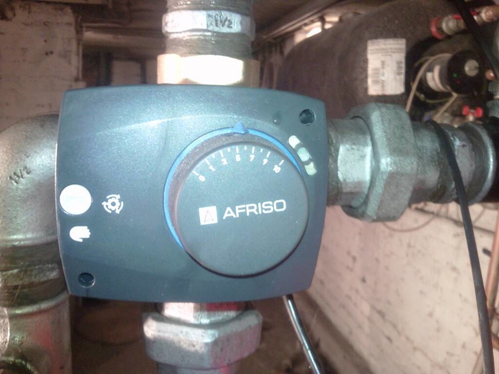

Koledzy, mam jeszcze pytanie odnośnie instalacji CO (po modernizacji kotła w palnik Kipi).
W kotłach na pellet podobno trzeba utrzymywać wysoką temperaturę kotła (70-75C) podobno ...ale czy to się tyczy takich przeróbek jak my tu robimy?
Co ze swojego doświadczenia radzicie:
1. zamontować zawór 4D za kotłem (z siłownikiem) tak aby sterownik sam utrzymywał temperaturę kotła,
2. zamontować bufor (przykładowo 500L - chodzi o samą ideę tego rozwiązania).
Bufor ma tą zaletę, że można go podgrzać jeszcze wyżej co przełoży się na lepszą "sprawność" kotła, spowoduje tez rzadsze włączanie się palnika, rozpalanie itp.
Jakie są Wasze opinie w tym temacie?
Dziękuję
Ja mam do miałowca zamontowany 4D i dalej do podłogówki 3D z silownikami. Dawało radę, ale jednak dokładam bufor w tym sezonie. Ustawilem stałą temperaturę w domu, bez obnizen nocnych. A ponieważ mam ceglany komin, wylaczylem nadzor, zeby mi kondensat nie wylazl. Komin dzieki temu jest OK, ale kocioł mocno taktowal. Koniec końców czeka mnie jeszcze wstawienie wkladu kominowego, regulatora ciagu kominowanego i na koniec wymiana kotla na pelletowy. Mialowiec jednak ma za maly wymiennik i sporo ciepla ucieka mi kominem... Dodatkowo w najzimniejszy dzien sezonu na kaloryfery szlo mi 42-43 stopnie, a na podloge 37. Na zewnatrz bylo -18'C, w domu stale +22'C. 75f40076eb1e290b3b261d5c586f6eb6.jpg Kociol mialem nastawiony na 60'C. To tez było za mało, bo generalnie im wyzsza temperatura tym lepiej dla zgazowania drewna (czyli pelletu tez). Sprobuje bufor nabijac do 85'C. Zobaczymy jak sie sprawdzi w praktyce.
Edytowane przez papen76
Wypowiem się jedynie co do mego rozwiązania
Posiadam zawór 4D z siłownikiem i tak zgrałem piec z tym zaworem i całym układem , że nie potrzebuje bufora piec zaczyna grzać i grzeje przez cały czas dopóki nie zostanie osiągnięta temperatura w domu taka jaka jest ustawiona. Czyli rozpala się podejmuje pracę do 20 KW mocy osiąga temperaturę 68 taka jest na piecu i spada ze swoją mocą do 5 KW gdyż sterownik w fuzzy logicz przeciąga o 5 st i piec z mocą 5 KW pracuje cały czas , czasami jak jest większe zapotrzebowanie na ciepło widzę , że z chodzi temperatura na 65 w tedy zwiększa swą moc do 7-9 KW wyrównuje 68-71 i znów  z chodzi z mocą do 5 KW i tak pracuje cały czas jak temperatura w domu zostanie osiągnięta piec się wygasza i stoi tak długo jak trzeba do ponownego grzania domu jak temperatura spadnie o pewną wartość ustawioną w domu na ecosterze 200.

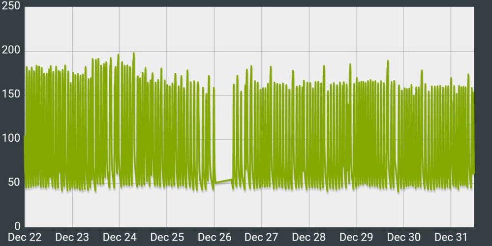

Kolego Papen76 jak zastosujesz dwie półki w swym miałowcu tak by powietrze w kształcie litery S przechodziło przez wymiennik to ciepła nie wypuścisz tyle przez komin i odsuniesz palnik za pomocą flanszy montażowej którą musisz dokupić to poprawisz sprawność wymiennika , przez co przełoży się to na oszczędności i to znaczne.
Flansza juz jest i czeka aż wrócę do domu :) Wszystko musiałem robić na szybko i działało dobrze, tylko trzeba było więcej pelletu kupić niż myślałem. Generalnie jak skończyłem z węglem, to nie wiedziałem co zrobić z czasem, bo sie wszystko "samo robi" :) Ni moze poza dosypywaniem pelletu i przeczyszczeniem palnika raz na pięć dni.
Jeszcze wrzucę wykres z temperatura spalin:
