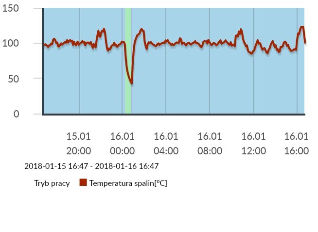

Kolego dragster  obciołem  wczoraj tą blaszkę mocującą przy czujniku spalin i czujnik wszedł mi cały i teraz pokazuje dobrze temperatura spalin przy mocy maksymalnej do 90 st przedtem to 55 st
A czyścisz go czasem. Osad który go okleja też zakłamuje pomiary. To że wpuściłeś go głębiej może tylko na jakiś czas poprawić odczyt. Ja go czyszczę regularnie a ponieważ mam jeszcze termometr którego nie czyszczę to różnica czasem 30 stopni po miedzy nimi. Jak wyczyszczę oba to temperatury takie same.
Nie bo on jest w rurce więc jest czysty jak czyszczę kocioł to i czopuch by czabyło
Ale o ile się dobrze orientuję to ta rurka też się okleja? Bo termometr mam zamontowany również w mosiężnej rurce i mogę go w każdej chwili wyjąć i będzie czysty. Ale jak ta rurka się oklei to lipa temperatury w dół

Czyszczony czy nie czyszczony temperatura i tak się różni. Sprawdzałem kilkoma różnymi czujnikami, termometrami. Zresztą serwisant KIPI też to potwierdził. Czujniki pulma  zaniżają temperaturę o ok 30-40st. Wynika to właśnie z tego co potwierdził kolega @Kordjano. Blaszka, która ogranicza głębokość znużenia po coś jest. Wydaje mi się, że chodzi o uśrednione odczyty temperatury bo to jest oczywiste, że w środku strugi spalin temperatura będzie wyższa niż po obwodze bezpośrednio stykającym się z blachą czopucha.

Co do temperatury spalin i tego czujnika nie chce mi się wierzyć żeby przekłamywał aż o 30 stopni. CT4 mam zaraz na wyjściu z kotła a termometr jakieś 40 cm dalej. Teraz różnica pomiędzy nimi to 10 stopni. Jak wyczyściłem tylko CT4 to różnica niemal 20. Termometru na razie nie czyszczę bo po to kupiłem czujnik ale dalej jestem nie przekonany że o kilkadziesiąt stopni przekłamuje. Na odległości 40 cm pomiędzy nimi różnicy na czystych urządzeniach prawie nie ma. Więc skąd te 30 - 40 stopni? Termometr też musiałby o tyle kłamać.

Źle napisałem. Może nie przekłamuje tylko są inne wskazania.  Tak jak wspomniałem wystarczy dłuższa sonda niż ta ograniczona blaszką i już wskazania będą wyższe. Czyli czym bliżej środka strugi spalin tym temperatura wyższa. Myślę, że te wskazania oryginalnego czujnika można przyjąć za średnie. Nie bez powodu jest ta blaszka.

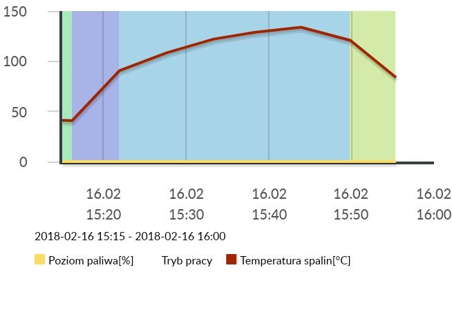

Myśle,że przyda się jak na zamontuje palnik Kipi. Udało mi sie zejść z temperaturą spalin do 130° i praktycznie bezdymie spalając węgiel(od góry)
Ciekawe jakie temperatury spalin wskazywałby ten termometr u kolegi @Dragsten i @Papen76 ,mamy podobne wymienniki.

U mnie przed chwilą 133'C max. To mamy podobne osiągi [emoji6]

Ja też, ale u szczytu zaczął kolor zmieniać. Muszę za wkładem się rozglądać. Jak kocioł chodził cała dobę w modulacji to spaliny miały ok. 100'C.2abf0b2f9f78fa8ebee3b33c1ab5de7b.jpg
