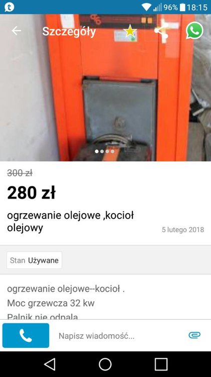

Panowie a co myslicie o kotle olejowym blisko mnie jest pare kotlow olejowych w cenie 500zl. Maja one lepsze wymienniki niz zwykły smieciuch jezeli od poczatku sa przystosowane pod palnik?
Jeśli wrzucisz jakieś fotki będzie można coś powiedzieć więcej. Chyba jednak każdy kocioł będzie lepszy od tej Twojej "kozy" :) . Dużo ludzi przerabia kotły olejowe, wstawiają zawirowywacze i są zadowoleni
Do smieciuchow tez wstawiaja i chwala. Takie stare kociolki znalazlem.
Musisz patrzeć głownie na to czy ma możliwość gromadzenia się popiołu. To jest podstawa pod przeróbkę olejowca.
A propos wymiany kotła, to takie coś wpadło mi w oczy. Może nie jakieś cudo, ale pod buforek? I za te pieniądze? e81fff755c98ab1f667c279d2f765b7a.jpg

Kocioł olejowy brać najlepiej żeliwny mocy większej niż palnik (o jeden człon), są różne konstrukcje, mi najbardziej pasuje deDetrich, ma długi wymiennik i odbiór spalin z komory spalania z tyłu, jeśli chodzi o popiół to ze 150 kg spalonego gorszej jakości peletu wystarcza bez problemów miejsca.
