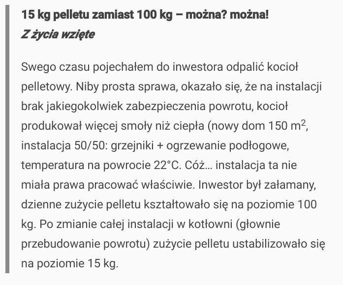

Ciekawy temat wygrzebałem przez przypadek. Zdjęcia dają do myślenia :)
http://instalreporter.pl/ogolna/chronic-czy-nie-chronic-powrot-w-kotlach-stalopalnych/
www.kochowka.blogspot.com
Ciekawe że przy pelletowych powrót może mieć mniej niż przy węglowych, to pewnie wynika z wilgotności paliwa
Też się nad tym zastanawiałem :)
