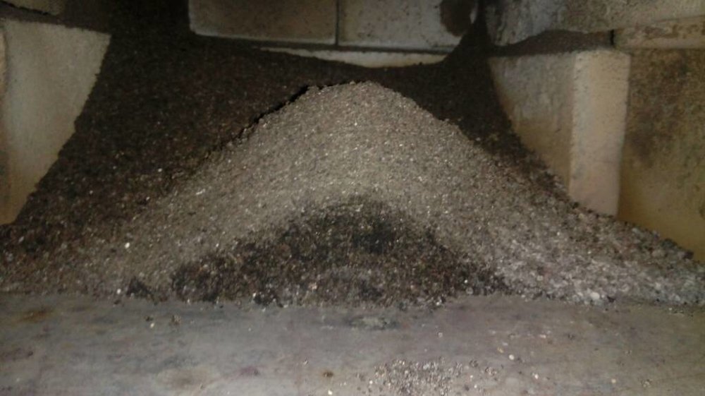

Dzisiejsze czyszczenie popielnika. Końcówka poprzedniej tony (czarny popiół) i powyżej nowa (bardziej szary). Te same ustawienia, różnica w wadze: stary 1350 gr, nowy 1260. Producent ten sam, teraz robi krótsze "groszki" niż poprzednio. 8dd28dfe85d2112c98e00857bb20b6c7.jpg
www.kochowka.blogspot.com
A kolor pelletu różni się?
No właśnie nie, wszytko to samo. Tylko krótsze groszki. Podajnik sobie lepiej z nimi chyba radzi, bo okienko cały czas pełne. Wcześniej zdarzały się luki.
Grunt że się nie robią spieki
Nie, jest ok. Jeżeli już, to takie "skwarki" się zdarzały, ale były bez problemu wydmuchiwane przy wygaszaniu.
