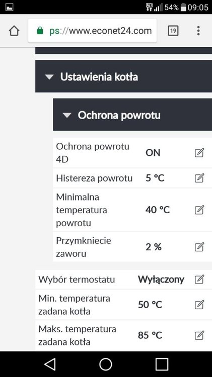

W Ustawieniach serwisowe->Ustawienia kotła->Ochrona powrotu masz parametry jakie możesz pozmieniać. Niestety nie pomogę zbyt wiele bo nie mam 4D.

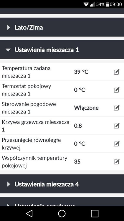

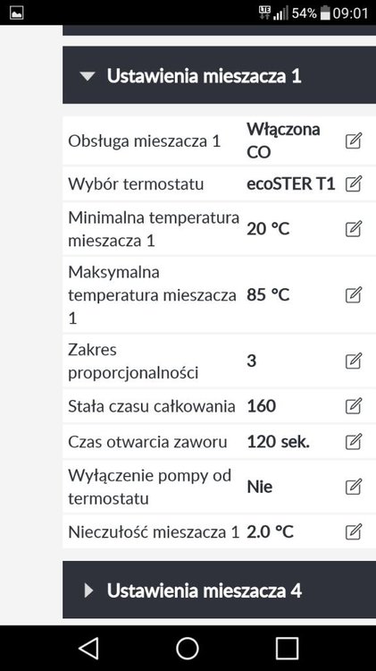

U mnie jest tak, ale mam termostat pokojowy, pogodowke i drugi mieszacz od podlogowki.627c0ed21d0d80901cc9fcb08c6027d8.jpg9ee0cf1ff75dcada6e6700213f82fafa.jpg

No, ale to termostat pokojowy Ci reguluje. Jak osiąga temperaturę zadaną pokojową, to przestaje puszczać na obieg i dogrzewa sam kocioł.
Teraz na kaloryfery idzie mi 30'. Ledwo ciepłe, w domu 22'.

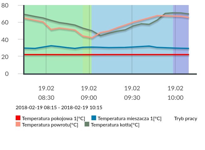

Kurna z tą ochrona powrotu zawsze będzie problem. Przez 3 sezony paliłem bez ochrony od dwóch tygodni ją włączyłem i na razie obserwuję. Zawór 4d w sterowniku mam ustawiony zgodnie z jego parametrami ale i tak mimo wszystko nie działa to stabilnie. Mianowicie jeśli temperatura powrotu spada to faktycznie się zamyka do 10% przy max czasie zamknięcia 70sek. (tabliczka znamionowa na zaworze). Ale zaraz za tym temperatura powrotu rośnie więc się otwiera. Przy tym oczywiście temperatura mieszacza która była stabilna do momentu zadziałania ochrony z 36 leci na 32 a następnie z 32 do 38 czasem nawet 40. I tak taka huśtawka się dzieje do momentu ustabilizowania powrotu. Wcześniej mnie to irytowało dlatego 3 sezony bez ochrony a od dwóch tygodni na razie patrzę co będzie się działo. Jeśli temperatury nie skaczą przy włączonym sterowaniu pogodowym to i ochrona nie działa. Ale jak są duże różnice i na mieszaczu w ciagu godziny temperatura skoczy o 4 nawet 5 stopni to już zaczyna się huśtawka na powrocie
Też tak miałem, jak miałem temperaturę kotła na 60'C. Siłownik czesto pracował. Jak przestawiłem na 70'+5 w fuzzy logic, to w zasadzie nie pracuje. Kocioł odpala się przy 53' a to wystarczy, żebym miał na powrocie więcej niż zadane minimalnie 40. Różnicy w spalaniu przy zadanej temp kotla 60 a 70 stopni nie zauważyłem wielkiej. Wymiennik mam za to czystszy.
