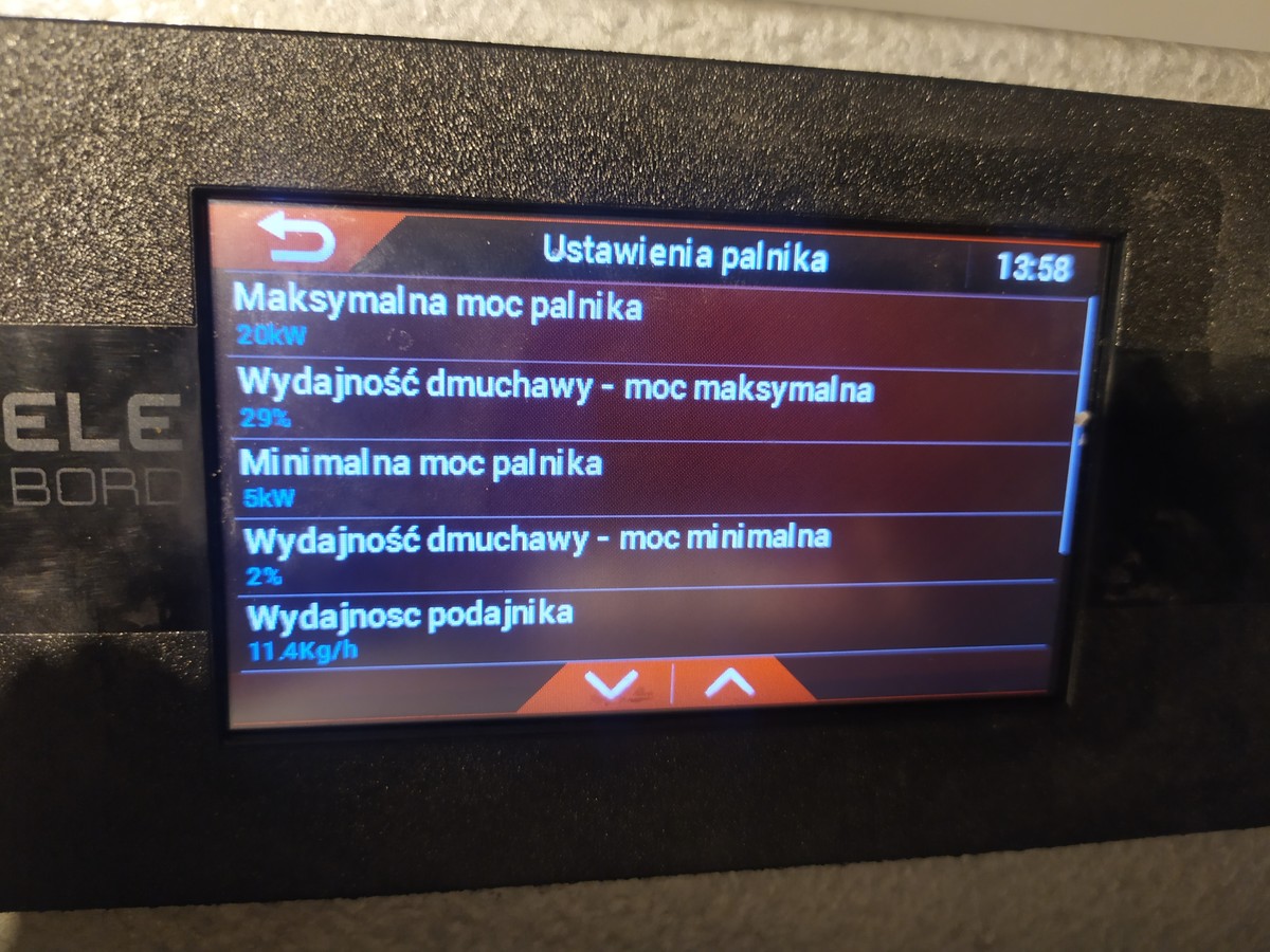

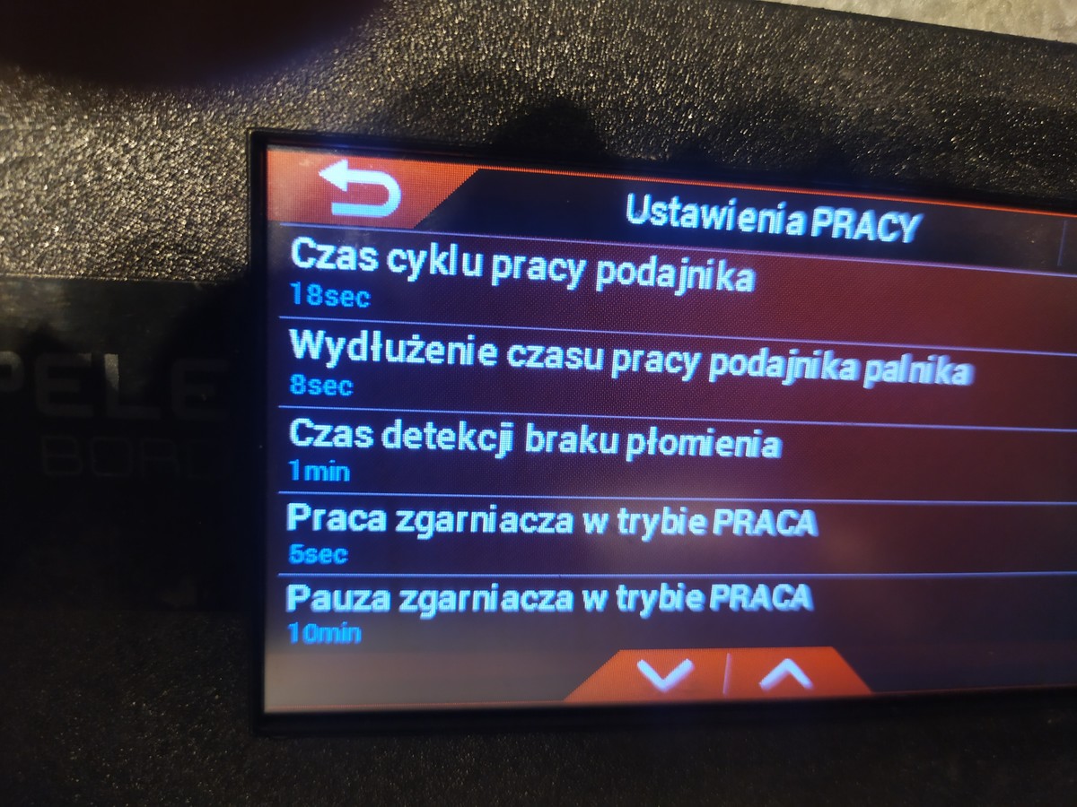

Witam wszystkich. Mam pewien problem, mianowicie gdy piec pracuje z mocą 20kW po chwili pracy płomień zanika i znów rozpala, nie dobija do danej temperatury na kotle. Podpowie ktoś jak zmienić ustawienia?

A jaki Kolega ma palnik ? Bo chyba nie obrotówkę ,w ustawieniach widzę praca zgarniacza .
Jaką kaloryczność masz wpisaną ? i jaka jest moc pośrednia ?
Kaloryczność mam wpisaną 5.0 a średniej pracy nie widzę w ustawieniach
@Mcgiwer, a gdzie się odczytuje temperaturę palnika ?
Zapytałem o palnik mam taki właśnie kocioł sześcioletni z palnikiem kipi rotary , ale widzę że u kolegi jest inny ,a to ważne by pomóc , na próbę podnieś kaloryczność do 6 i odpal kocioł .
Ale wydaje się ze tam trzeba z tym zagrniaczem poustawiać czasy Ty musisz tam zaglądnąć w trakcie pracy co jest na palniku jak zanika płomień ,czy za dużo świeżego pelletu i gdzie się ten pellet znajduje , potrzeba więcej informacji ,najlepiej fotki płomienia jak palnik gubi płomień , jak to palnik rynnowy to trzeba strefę żaru utrzymywać mniej więcej w połowie paleniska .

Zmniejszyłem wydajność podajnika na 9 kg/h i kocioł lepiej się nagrzewa. Osiąga żądaną temperaturę.
@hubertkledzik09zmniejszając wydajność podajnika zwiększyłeś ilość podawanego paliwa o około 20% taki sam efekt uzyskasz obniżając kaloryczność o te 20% czyli z 5 na 4, a przynajmniej nie będziesz oszukiwał dawki do rozpalania. Opcje są dwie, albo to paliwo faktycznie jest tak mało kaloryczne, albo powtórz test podajnika, bo może coś się zablokowało w rurze i faktycznie wydajność spadła do tych 9kg/h

Posiada ktoś może taki sterownik i pomógł by z ustawieniami? Kocioł to Biovert 21kW sterownik PeleBord 780.
Tu jest nie porozumienie , my mamy palniki kipi w swoich piecach a Kolega nie wiadomo jaki .
A le ogólnie to musisz ustalić co na palniku , za mało czy za dużo , zwiększając kaloryczność podawanie się zmniejsza .
to tyle z mojej strony .

Mała skromna dorada , jak zmieniacie coś w ustawieniach bo palnik stracił płomień to trzeba kocioł wygasić i od nowa start bo w momencie kiedy palnik jest już zasypany to zmiany nie będą widoczne żar nie da rady sie cofnać do środka palnika .
I pilnujcie sobie żeby dziurki były drożne bo jak pare z nich zarośnie to też gożej się pali .
