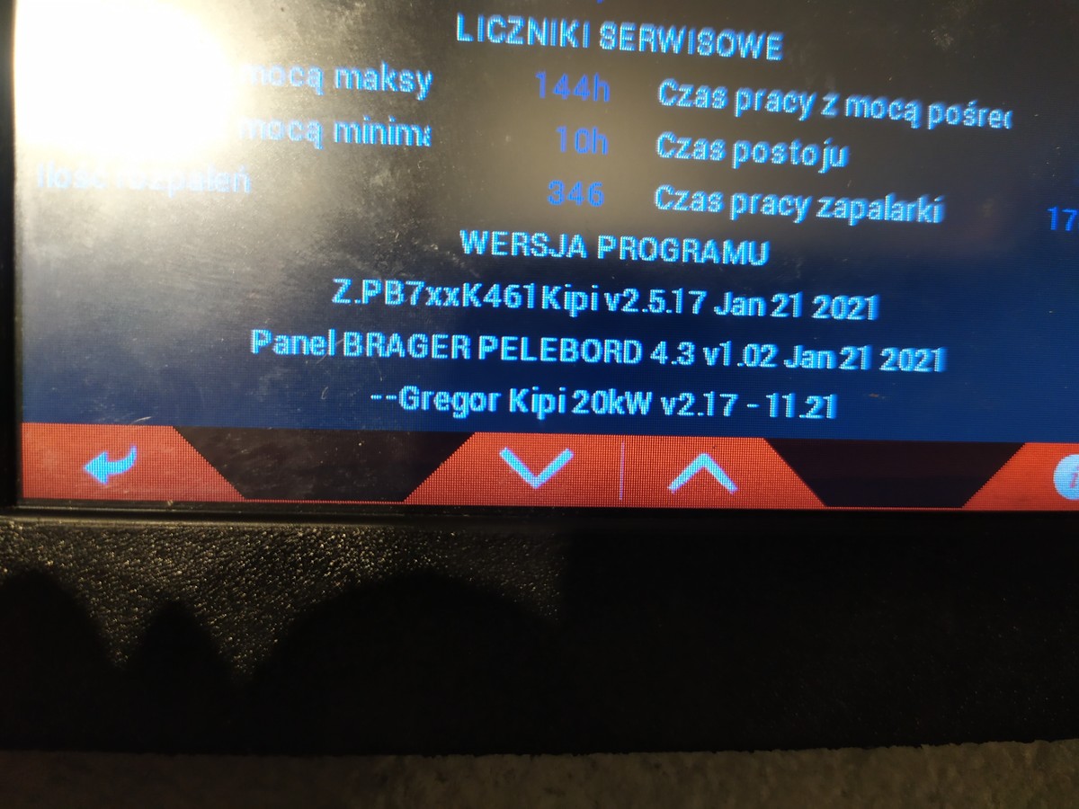

hubertkledzik09 Opublikowano 30 Września 2022 #15456 Udostępnij Opublikowano 30 Września 2022 W dniu 28.09.2022 o 20:59, Kordjano napisał: Tu jest nie porozumienie , my mamy palniki kipi w swoich piecach a Kolega nie wiadomo jaki . A le ogólnie to musisz ustalić co na palniku , za mało czy za dużo , zwiększając kaloryczność podawanie się zmniejsza . to tyle z mojej strony . Taki mam palnik. Zrobiłem przeważnie i wyszło 18.5 na godzinę, kaloryczność mam na 5. Kocioł nie ma problemu z rozpalaniem lecz gdy dobije do mocy 20kW gubi płomień. Cytuj Odnośnik do komentarza Udostępnij na innych stronach Więcej opcji udostępniania...

hubertkledzik09 Opublikowano 1 Października 2022 #15461 Udostępnij Opublikowano 1 Października 2022 (edytowane) W dniu 30.09.2022 o 20:50, Kordjano napisał: To zwiększ kaloryczność na początek do 6 , i daj znać co będzie. http://www.kotly-witkowski.pl/palniki/kipi-2 A mnie się wydaje ze masz taki . Zmienilem na 6.0 nie było poprawy. Ustawiłem na 5.5 i piec długi czas chodzi z mocą 20kW płomień Wacha się 3-15% ale ciężko dobija do zadanej temperatury. Pompy mam załączone od 45°. Nadmuch mam 26% Co do palnika mam chyba taki https://allegro.pl/oferta/palnik-obrotowy-kipi-20-kw-na-pellet-i-agropellet-12195801046 Edytowane 1 Października 2022 przez hubertkledzik09 Cytuj Odnośnik do komentarza Udostępnij na innych stronach Więcej opcji udostępniania...

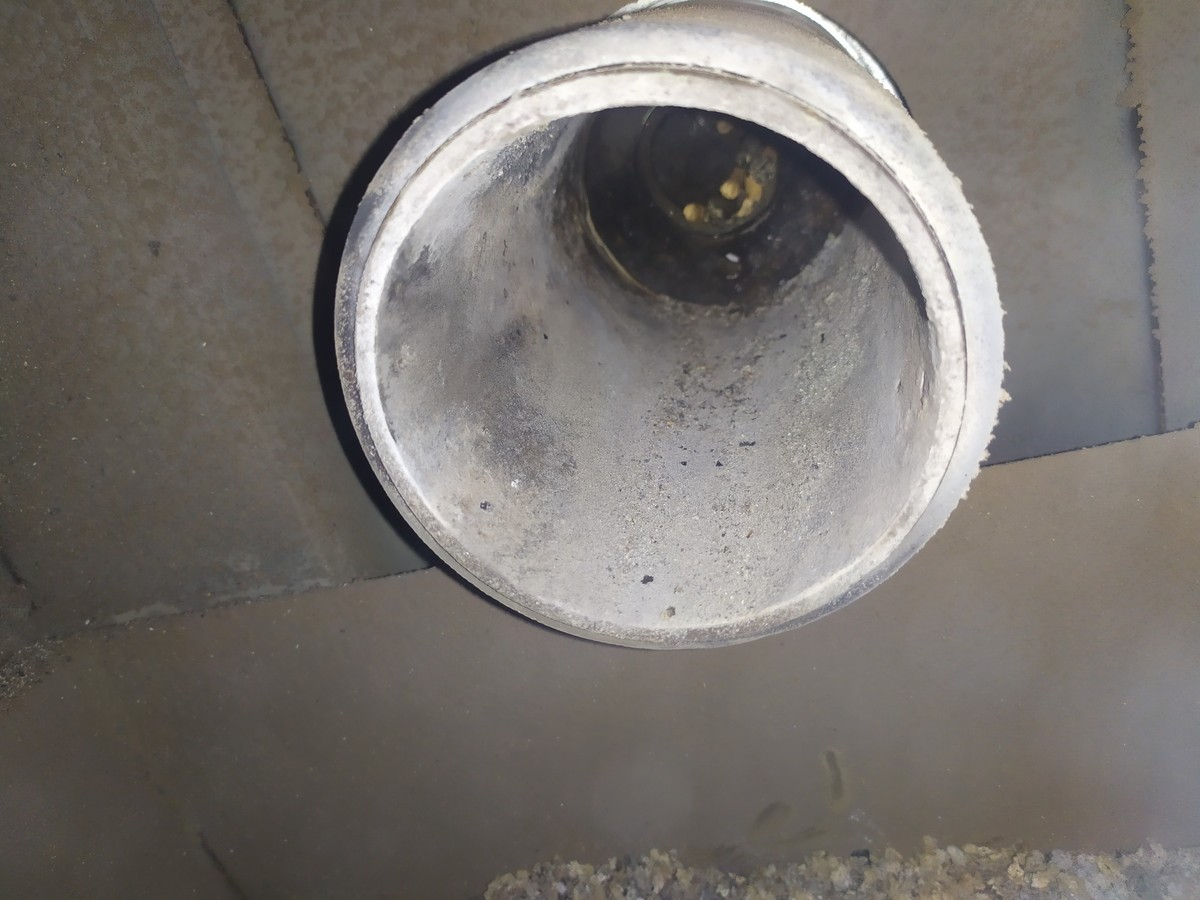

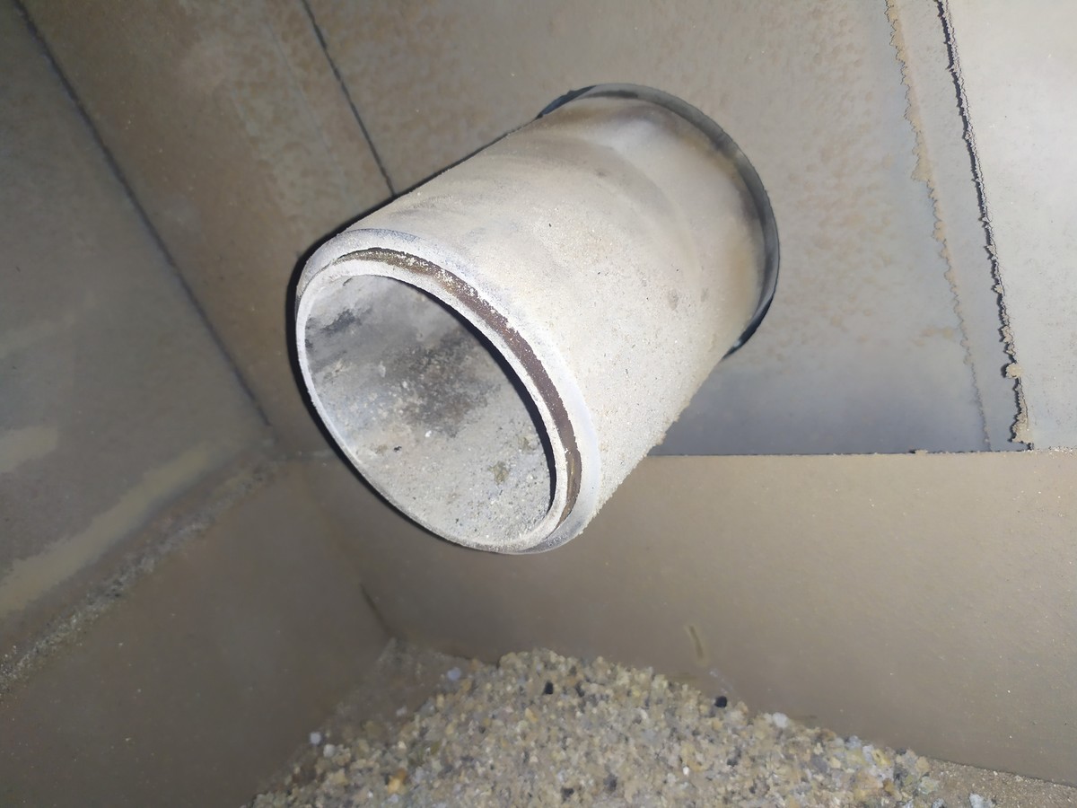

Kordjano Opublikowano 1 Października 2022 #15464 Udostępnij Opublikowano 1 Października 2022 @hubertkledzik09 otwórz drzwiczki i zrób zdjęcie tego palnika bo coś to nie pasuje , co to za sterownik pele bord ? Jak byś miał kipi rotary to by było intensywnosć czyszczenia i cykl rotacyjny obrotu komory ,a u Ciebie jest praca zgarniacza i pauza zgarniacza , żeby Tobie pomóc to by trzeba było widzieć ten płomień na tej mocy maksymalnej i co sie znajduje na palenisku ,jak dasz radę zrobić fotki to spróbujemy . Cytuj Odnośnik do komentarza Udostępnij na innych stronach Więcej opcji udostępniania...
hubertkledzik09 Opublikowano 2 Października 2022 #15465 Udostępnij Opublikowano 2 Października 2022 (edytowane) Po południu zrobię fotki i podeślę. Pellet mam zwykły 6mm i z łusek słonecznika 8mm. Pele Bord 780, sterownik był razem z kotłem. Później zrobię zdjęcie płomienia. Edytowane 2 Października 2022 przez hubertkledzik09 Cytuj Odnośnik do komentarza Udostępnij na innych stronach Więcej opcji udostępniania...

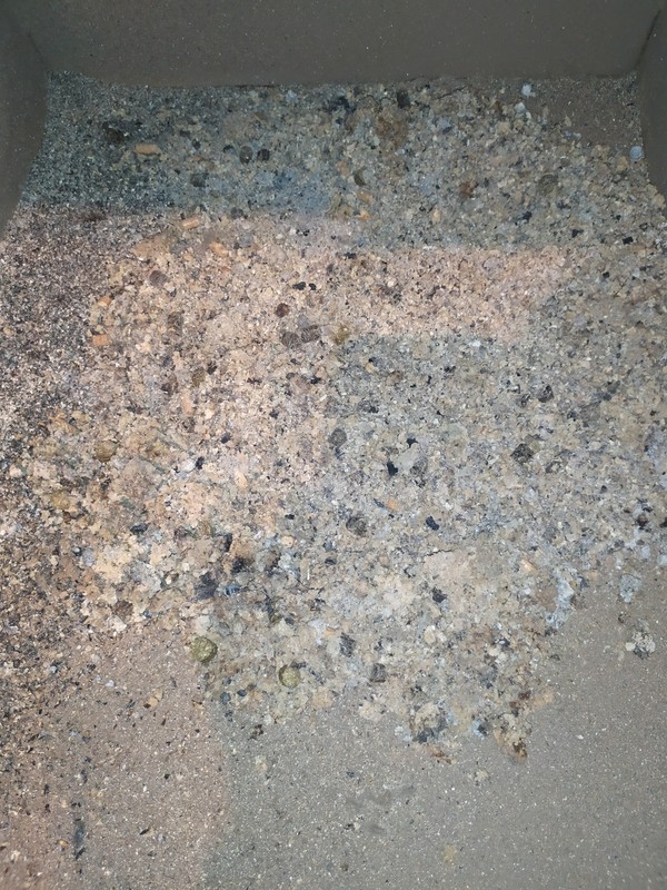

ManiekBasick Opublikowano 2 Października 2022 #15466 Udostępnij Opublikowano 2 Października 2022 (edytowane) hubertkledzik09 A przeważony pellet w sterownik wpisałeś? Bo pisałeś że test wyszedł ci 18..co tam a na sterowniku miałeś 11kg. Sprawdz to. Dlaczego na minimum wentylator masz na 2% a na mocy 26%? Jaki zakres pracy wentylatora ma twój sterownik do 100% czy może mniej? W kotle jasno więc mało pelletu albo za dużo wiatru ale niech się inni wypowiedzą. W popielniku niedopalony pellet chyba masz wrzuć też zdjęcie popiołu. Edytowane 2 Października 2022 przez ManiekBasick Cytuj Odnośnik do komentarza Udostępnij na innych stronach Więcej opcji udostępniania...

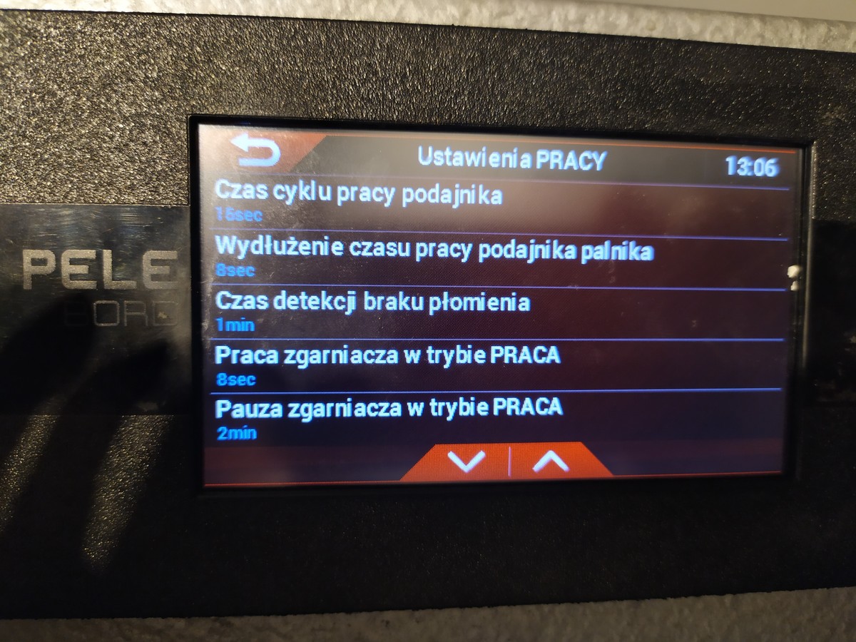

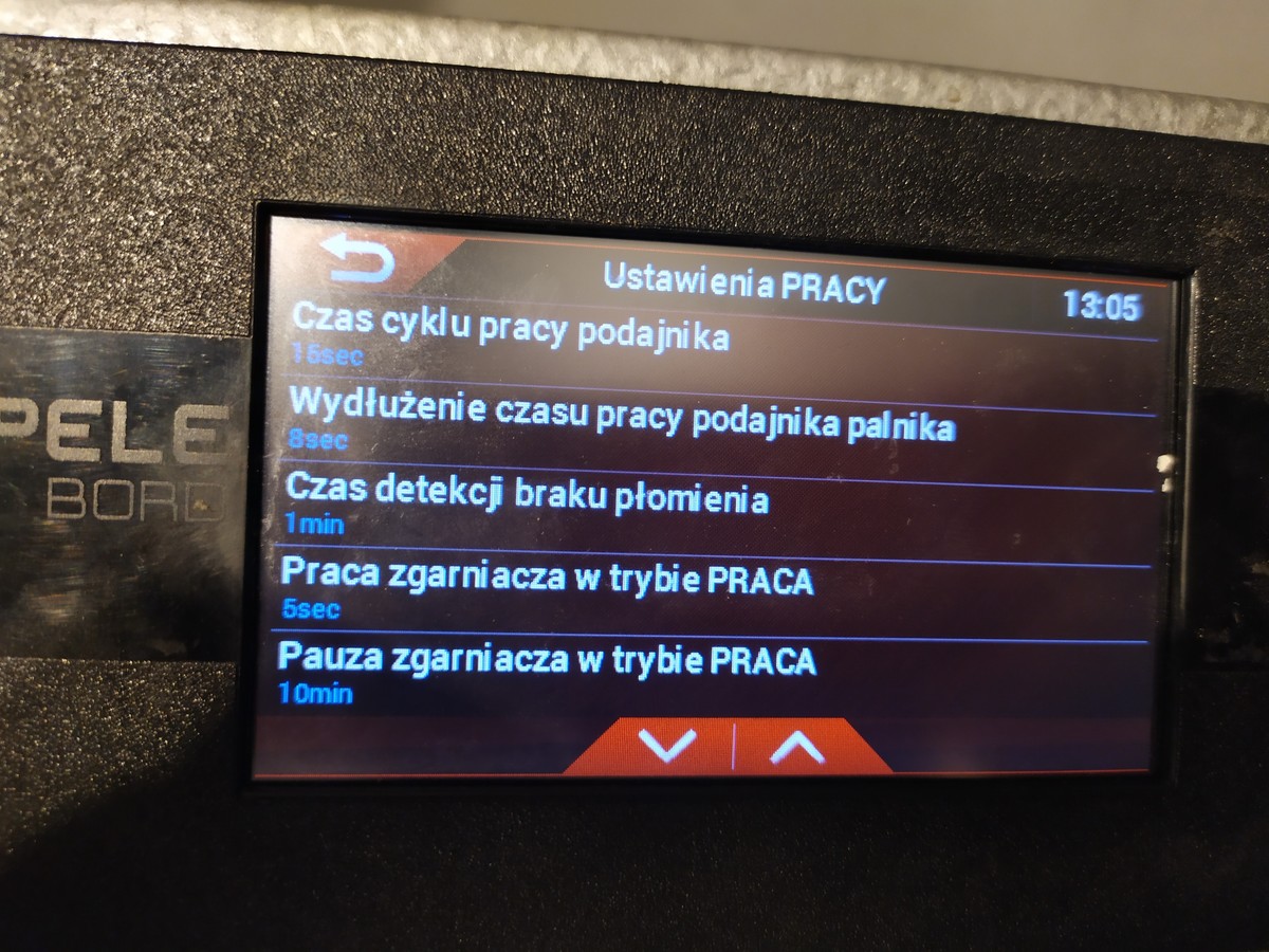

Kordjano Opublikowano 2 Października 2022 #15469 Udostępnij Opublikowano 2 Października 2022 ok teraz palisz tym zwykłym pelletem? Sprawdź co ile sekund masz rotacyjny obrót komory podczas pracy i przysłuchaj się ile razy cyknie ta komora , bo jeśli to załącza ten parametr praca zgarniacza to jest tam przerwa 10 min a to o wiele za dużo . Cytuj Odnośnik do komentarza Udostępnij na innych stronach Więcej opcji udostępniania...
hubertkledzik09 Opublikowano 2 Października 2022 #15470 Udostępnij Opublikowano 2 Października 2022 Raczej jest co 10min, tak też kazał ustawić mi serwisant. Pod wieczór dam znać. I zmienie nadmuch jak kolega wyżej pisał. Cytuj Odnośnik do komentarza Udostępnij na innych stronach Więcej opcji udostępniania...
Kordjano Opublikowano 2 Października 2022 #15471 Udostępnij Opublikowano 2 Października 2022 zanim odpalisz kocioł to ustaw co 90 s niech się komora załącza i czas tak żebyś 2 do 3 cyknieć usłyszał . W obrotówce to ważny parametr , on wzrusza złoże ,miesza żar z pelletem i rozpłaszcza go zapobiega tworzeniu się górki która może przysłaniać światło fotodiodzie , ale jednocześnie popycha towar ku wylotowi im więcej popiołu ma pellet tym bardziej intensywnie obracamy . Cytuj Odnośnik do komentarza Udostępnij na innych stronach Więcej opcji udostępniania...
hubertkledzik09 Opublikowano 2 Października 2022 #15472 Udostępnij Opublikowano 2 Października 2022 Zmienilem nadmuch na 42%max i 19%min. Wrzucę foto jak zmieniłem ustawienia zgarniacza. Dam znać później jaki efekt. Ustawienia stare i nowe. Cytuj Odnośnik do komentarza Udostępnij na innych stronach Więcej opcji udostępniania...
Kordjano Opublikowano 2 Października 2022 #15473 Udostępnij Opublikowano 2 Października 2022 wydaje mi się że 8s będzie za dużo ,przy pelecie ze słonecznika mogło by być , zostaw mu 4 do 5s i policz ile razy komora cyknie , my to mamy jako intensywnosć w procentach w swoich sterownikach . Cytuj Odnośnik do komentarza Udostępnij na innych stronach Więcej opcji udostępniania...
