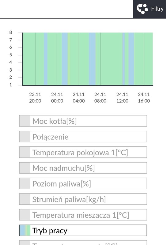

Jako, że temat rozpaleń wypłynął, to właśnie mam w związku z tym pytanie - jak widać na obrazku poniżej widać, że u mnie (znaczy się Teściowej) rozpaleń jest ok 20 dziennie. Piec został uruchomiony 18 września i od tego czasu licznik wskazuje 757 rozpaleń.
Teraz regulator pilnuje temperatury pokojowej i temperatury samego pieca, zastanawiam się, czy jest możliwość pilnowania jedynie temperatury pokojowej, a podczas grzania CO piec ogrzeje się przy okazji... czy to nie ma sensu.
Dodatkowo mam problemy z realnym zużyciem paliwa, tzn. sterownik sporo zawyża rzeczywiste ustawienia. Startowo piec był ustawiony: - wydajność podajnika 13.0kg/h, Kaloryczność paliwa 5.2 kWh/kg, pojemność zbiornika 180kg.
Jak poczytałem forum i przeważyłem pellet (po wcześniejszym wyczyszczeniu zbiornika i podajnika) i ustawiłem zgodnie w wynikiem 10.6kg/h. Początkowo regulator zawyżał zużycie pelletu o ok. 12% (wg jego wyliczeń 176kg, faktyczne zużycie 157kg), teraz różnica jest duuużo większa. Jeśli chodzi o proces spalania to raczej wszystko jest OK - jest tylko popiół, żadnych niedopałków. Pellet to certyfikowany Anpol EN Plus A1. Czy jeśli zmniejszę kaloryczność (wg informacji producenta to >=4.7 kW/h) to nie spowoduje to, że zacznie podawać go więcej i być może nie wszystko będzie się spalać jak obecnie.
Mam jeszcze prośbę o weryfikację ustawień, czy dobrze byłoby coś poprawić zmienić?

Jaki masz kocioł? Jaką pojemność wodna?
Masz małą histerezę kotła 4 stopnie, to powoduje duża ilość rozpaleń.
W tym sezonie ustawiłem poraz pierwszy wyłączenie pompy od termostatu pokojowego i fajnie się to sprawdza. Temperatura pokojowa 22 st. Histereza 0.2 stopnie. Większej nie polecam, ale to już sam zbadasz na swojej instalacji.
Nieczułość mieszacza masz 2 stopnie, u mnie jest 0.5 stopnia.
Wyłączyłem również sterowanie pogodowe i ustawiłem stała temperaturę mieszacza na 40 stopni.
Mam włączoną ochronę powrotu na 40 stopni.
W kotle sucho i jasno.

@pappen76, kocioł to raczej nic znanego - *** Bio-MAX Pellet, zgodnie z tabliczką znamionową pojemność wodna kotła to 60l. Co do ochrony powrotu to kocioł fabrycznie nie był w niego wyposażony, ale czytając forum (niestety dopiero po montażu) kupiłem i zamontowałem go samodzielnie (tak samo, jak czujnik temp zewnętrznej, ale ten źle zamontowałem - za głęboko schowałem go pod daszkiem przy wejściu do piwnicy i niestety zawyża temp. o kilka stopni; testowane - jak wyniosłem go bardziej na zewnątrz to pokazuje OK, ale nie mam kiedy go przemontować na stałe).
Czy włączenie tej ochrony coś zmieni? (pytam, bo serwis twierdzi, że przy zaworze 4D sterowanym regulatorem za pośrednictwem siłownika na nim zamontowanym nie ma znaczenia).
@Statom czy masz ecoster zainstalowany bo nie widze go nigdzie w ustawieniach? Jak nie masz to neistety nie ma co się dziwić, że tyle rozpaleń. Czy pompy ustawione są na stałe?

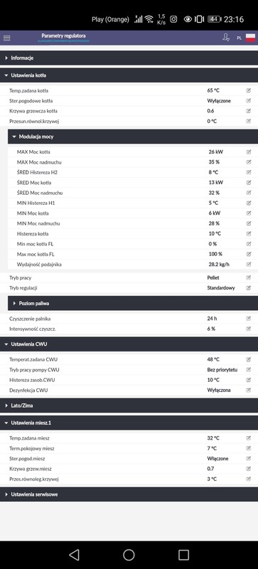

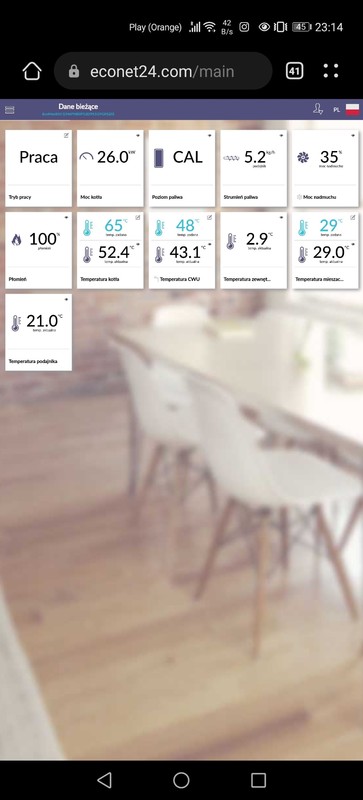

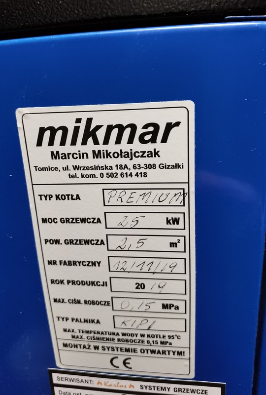

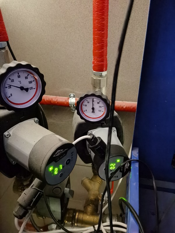

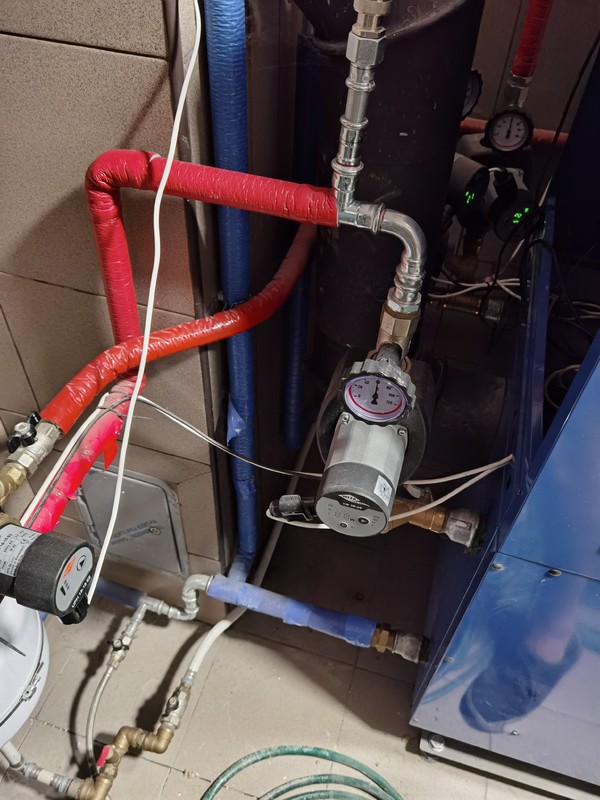

Witam. Potrzebuję pomocy z ustawieniem pieca. A może to ja za bardzo swiruje. Spalanie obecnie około 30kg na dobę przy temperatuze około 0 + 2 stopnie.
Piec 25kw, 80m2 parter podłogówka + jeden grzejnik lazienkowy. Poddasze w 3 pokojach grzejniki 1100kw, lazienka i suszarnia podłogówka około 40m2. Cała powierzchnia grzana domu około 200m2.
Z pieca wychodzą 3 pompy. Pierwsza zasila grzejniki w całym domu i podaje temperaturę na grzejniki taka jaka jest na piecu. Na grzejnikach termostaty.
Druga pompa jest za zaworem 3d i zasila podlogi
Trzecia pompa to CWU zbiornik 200l.
Dom nowy z ytonga i 15cm styropian. Dach 15cm wełny 36 lambda w kozły  i 10 cm 33lambda po kozłach. Okna 2 szybowe i rolety zewnętrzne.

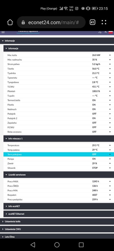

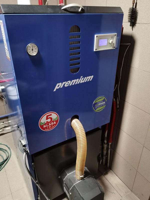

Nastawy pieca oraz foto kotlowni:IMG_20211129_232927.thumb.jpg.ab54968a1d733fb195cdea2f8bbe40d1.jpgIMG_20211129_232920.thumb.jpg.e22d2933099c962092f85b69d5592d14.jpgIMG_20211129_232850.thumb.jpg.a62d4d996fe183a32a15fae94312491d.jpgIMG_20211129_232903.thumb.jpg.ed26af7b299bc5278fcb4640bb6e1bec.jpgScreenshot_20211129_231450_com.huawei.browser.thumb.jpg.a27b6f916ce6532212e959e5eca1098c.jpgScreenshot_20211129_231540_com.huawei.browser.thumb.jpg.3c1daa2fb636b355bcce3261611ac61d.jpgScreenshot_20211129_231647_com.huawei.browser.thumb.jpg.650ba26a05b7450c7aea5c9aea3c2b50.jpg1290815296_CH6PNB0P32D9K1G9G05Z0_2021-11-2823_17_2021-11-2923_17.thumb.png.655cdb8645e1fe8fbc0cd762091a36a7.png
Edytowane przez 19ozzy94
Dodatkowe zdjecia

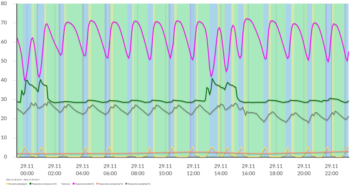

Palisz od histerezy kotła? dużo tych rozpaleń
Ten kocioł to za duży jest , potrzebny bufor do niego
Ja bym zmniejszył moc maksymalną kotła do 20 kw po co Ci 26?
Tak palę od histerezy kotła. Traktuje go jak bufor ciepłej wody. Ponieważ pompa od podłogi pracuje cały czas. Termostat pokojowy jedynie obniża temperaturę na mieszaczu o zadana wartość.
Taka moc pieca była dobrana przez instalatorów. Ja myślałem o piecu 15kw ale zaufałem dużej firmie.
Odpalenia są co godzinę. Myślałem ze to dom ma tak duże zapotrzebowanie na ciepło.
Co mi da zmniejszenie mocy do 20kw? I jak podzielić pozostałe moce? Zostawić srednia na 13kw a niska na 6kw? I jakie nadmuchy dobrać do 20kw
