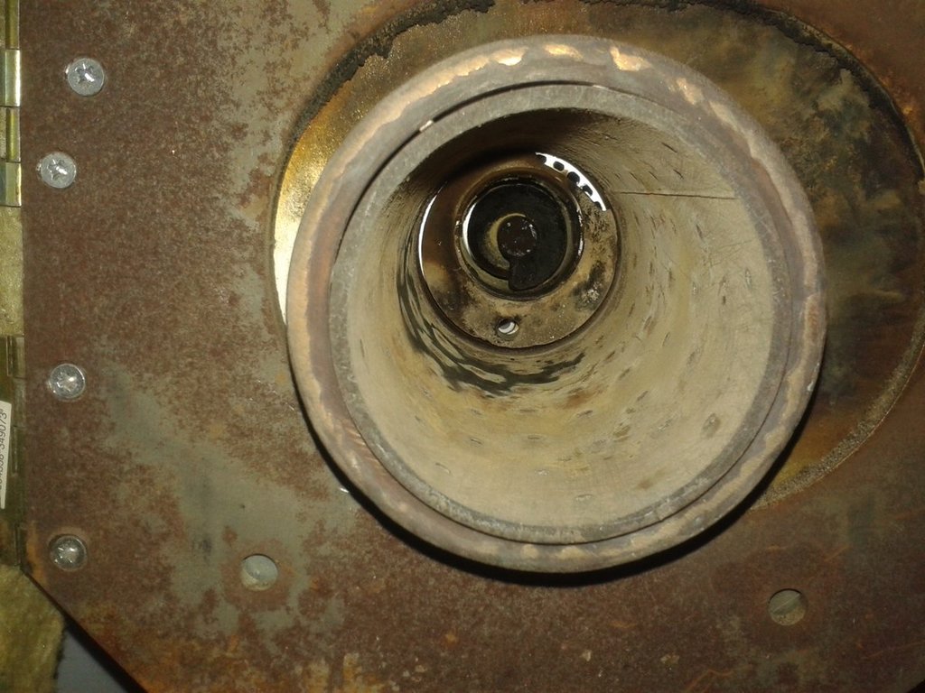

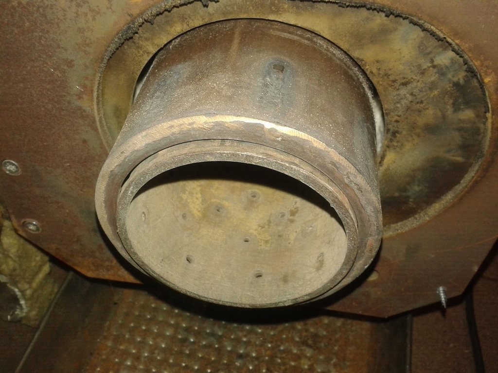

Zrobiłem i ja zdjęcie rury po pięciu sezonach , wygląda nieźle ale ubyło jej ze dwa minimetry , zostało około dwóch minimetrów stąd też zaopatrzę się w nową by mieć pod ręką na wypadek gdyby pojawiło się jakieś pęknięcie . Jak do tej pory palnik nie miał najmniejszej usterki .
Grubość ścianki rury .

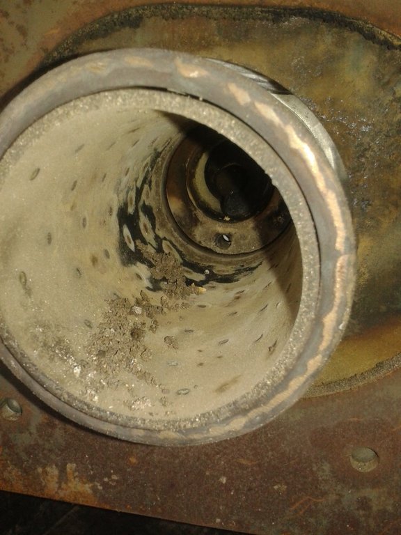

Witam. jako nowy na forum chcę si odnieść do zdjęcia Kordiano rury paleniska, mocno wyżartej przesz korozję. Temat korozji rur poruszany był str. 510 forum - zdjęcia skorodowanych i zaszlakowanych rur .Wczoraj po trzech latach pracy( palnik pracuje w sezonach grzewczych). rozebrałem go, zrobiłem pierwsze smarowanie łożysk palnika (polecenie serwisanta), otwory nawiewu regularne. Zaoszczędziłem 500 zł (przegląd serwisanta + rozbiórka na smarowania).Na rurze  nie ma oznak korozji i wypalenia powierzchni wewnętrzne – palnik pracuje non-stop z wyłączeniami na czyszczenia. Rura regularnie czyszczona szczotką stalową co tydzień przy czyszczeniu płomieniówek i usuwaniu popiołu, palenie peletem dobrej jakości za 600-750 zł/t. Myślę że to w połączeniu z niską mocą  pracy ciągłej 3-4 w porywach 5 kW  oraz  małą ilością rozpaleń - grzałka jak nowa utrzymuje rurę w dobrym stanie. Palę od 20 lat w wyspawanym przez sąsiada  SAM-ie w wersji duo (osobna komora na drewno  i osobna pierwotnie na  palnik olejowy) i nie zamienię tego pieca jeszcze długo. Palnki KIPI 16 kW montowany samodzielnie przez specjalny wykonany  adapter zawiasowy, 300 l wody w obiegu, kaloryfery stare żeliwne, domek 120m2, średnio izolowany, cwu z bojlera elektrycznego. Zużycie peletu 3,5 - 3,7 t na sezon. Palnik miód, pracuje pięknie. Raz stanął  w trybie awarii- przypadkowo do zasobnika (pojemnik na śmieci 240l) wpadła mi końcówka klucza 13 i zablokowała ślimak w palniku. Jak palnik się zbuntuje, w 10min go demontuję i podłączam rezerwowy palnik olejowy. Na razie nie było potrzeby; polecam ten palnik wszystkim.
Witaj! Jak możesz, daj zdjęcie. Zobaczymy, jak to wygląda po trzech latach.

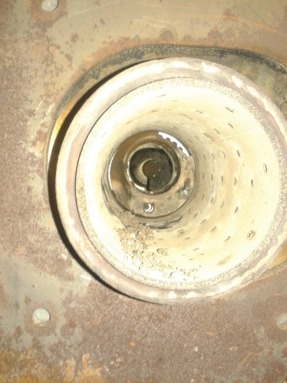

Przesyłam dwa zdjęcia po wygaszeniu palnika. Zostaje odrobina popiołu. Zostanie usunięta przedmuchem przed ponownym restartem palnika. Grubość ścianki rury paleniskowej z perforacją bez zmian.20210310_181824.thumb.jpg.6b4e113dd5c0856087c9a134f930bea0.jpg20210310_182003.thumb.jpg.13ab9be56530d5b92040446beaa43239.jpg

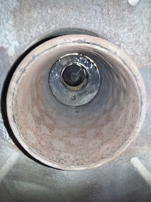

 Przesyłam też zdjęcia rury po oczyszczeniu szczotką i wciągnięcia resztek pyłów odkurzaczem. Rura jest ok.                                                Szukałem w necie  filmów z obsługą i konserwacją palnika .Dla zainteresowanych podaję link rosyjski pokazujący czynności przy smarowaniu łożysk komory spalania i składaniu palnika . Może pomóc przy konserwacji tym, którzy chcą to sami zrobić i zaoszczędzić kasę, ale się trochę boją. Tak zwany Sasza -serwisant raczej pochlebnie ocenia palnik . Firma KIPI maję swoje przedstawicielstwa w Rosji i Białorusi .
20210310_182412.thumb.jpg.bee97eccdf4d0091dfadc1f113676244.jpg20210310_182412.thumb.jpg.bee97eccdf4d0091dfadc1f113676244.jpg20210310_182426.thumb.jpg.22d3927bd761f64565fb1fcec65e4f76.jpg
