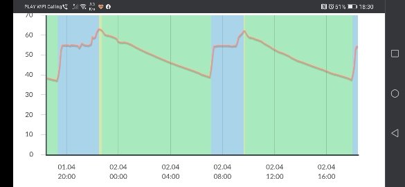

Histereza H2= 8*,H1=8*.Temp. zadana 50-52*,  temp. na piecu w zależności od temp. na zewnątrz 42-45 *.
Ciekawe parametry. Rdzy w kotle nie widać?

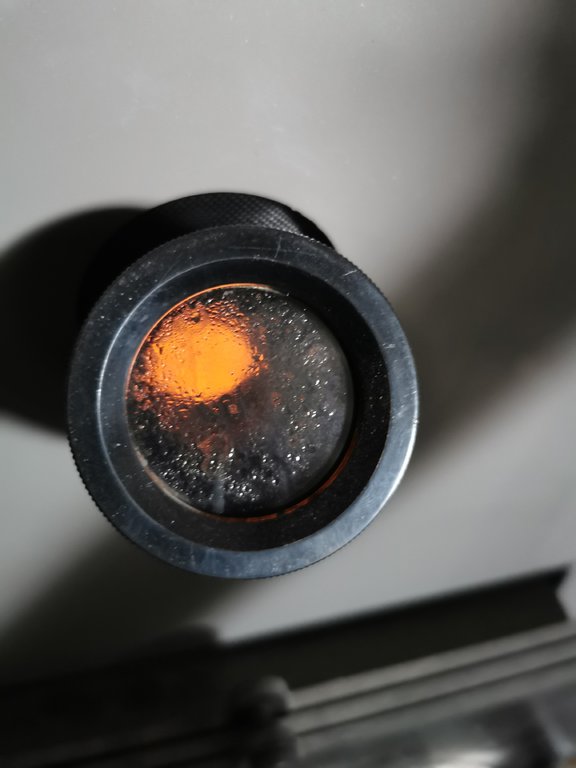

Co może być przyczyną że w kotle lumo 20kW przy rozpalaniu pojawiają się skropliny na wizjeze a znikają po jakiś 30minutach 8ae5051775b330b4037700f8a140e5fd.jpg

Zimny powrót.
ale ja mam założony landomat 63c

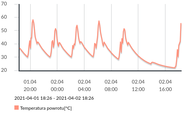

No tak, ale jakiś czas mimo wszystko kocioł jest chłodny. Jak pali się cały czas, to nie ma problemu. A tak to do ok. 50 stopni na powrocie (choć tu różnie podają) występuje skraplanie i korozja niskotemperaturowa. I rudo się robi w kotle.
to nic się z tym nieda zrobić tak musi być

U nas przynajmniej tego nie widać, hehe. Zobacz, przez jaki czas u mnie temperatura powrotu jest poniżej tych 50 stopni... [emoji51]cdfd9ebce128ad6efef4fe5fdb8ce2c5.jpg

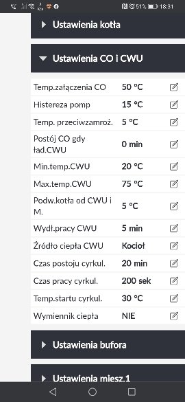

To ja mam podobnie a od jakiej temperatury włączasz pope kotłowa ja mam od 50ca04148052bcd7f292355788b7444cb5c.jpg5296287831333748f01d68270301f07a.jpg

U mnie pompy kotłowej brak, mam dwie pompy mieszaczy. Jedna przy zaworze 4D daje na kaloryfery, druga przy 3D na podłogowke. Chodzą cały czas. Włączenie pompy następuje od 42 stopni, ale w praktyce dzieje się to po wyłączeniu sterownika.
Generalnie mam to skopane, bo powinni zrobić pompę na powrocie i założyć sprzęgło hydrauliczne i dopiero za sprzęgłem pompy na te dwa obiegi. Ale już nie będę tego poprawiał. Póki co, jakoś tam działa. Temperatura domowa ustawiona na 22.8 z histereza 0.2 stopnia. Teraz odpala mi się ok. 5 razy na dobę.

@piotrkierys to szkiełko jest zimne w momencie rozpalania , z ciekawości możesz zrobić taki eksperyment zagrzej to szkiełko  suszarką i odpal kocioł tylko nie pozwól mu ostygnąć zanim się dobrze nie rozpali , być może to szkiełko się tylko poci jak kocioł całkiem nie ostygną , ale to tylko być może ,nie znaczy że tak jest .

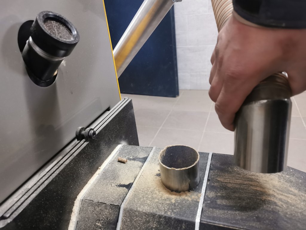

Koledzy a czy to normalne że jak ściągnę rurę z palnika to wydostaje się dym, na zdjęciu tego tak nie widać ale dos sporo tego dymu się wydobywa, jak założę rurę to dymu w kotłowni nie czuć, w kotłowni jest nawiew i kratka wentylacyjna komin fi200 8m wysokosca113a704b2bf732e2d6fbf0d243e0b0b.jpg

Albo za słaby ciąg, albo za mocno dmuchasz. A tak nawiasem mówiąc to rozwiązanie tej rury jest słabe. Powinna ona wchodzić w środek a nie na zewnątrz, u mnie też wysypuje się pył peletowy przy pracy podajnika.
To akurat normalne jak ściągniesz rurę to część spalin będzie tam tędy wydmuchiwana ,natomiast pył tam nie powinien się wysypywać jak rura założona chyba że gdzieś rura spiro jest pęknięta ,u mnie tak było jak założyłem nową to nic się nie wysypuje .
Przy normalnej pracy tak Ci się wysypuje , czy jak zdjąłeś rurę to się z niej wysypało na palnik?
Ten pył to mi się wysypał przy zdejmowaniu ruru bo kilka razy ja zdejmowałem żeby sprawdzić czy czaly czas się wydostaje dym z palnika, przy normalnej pracy niema tam żadnego pyłu

W takie razie to normalne, też tak mam. Dym z palnika tez mi leci przy wyjęciu rury. Szybszą drogą chce się wydostać ?
