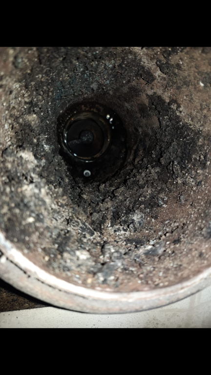

A czy uwas w kotłach Lumo jak się kociol rozpala to w okienku rewizyjnym też widać jak się wodą skrapla
Ostatnio woziłem swój pellet do kotłowni II worki były trochę mokre
Nie nic się nie wykrapla

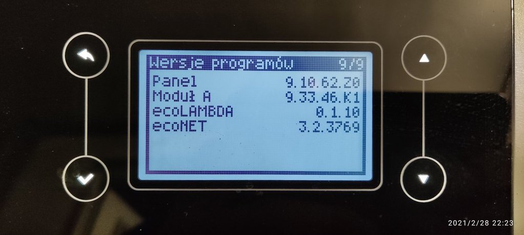

A możesz mi napisać jakie masz oprogramowanie sterownika ecomax 860
Jak będę dzwonił do kipi to będę mial jakieś argumenty
Wysłane z mojego VOG-L29 przy użyciu Tapatalka
Proszę bardzo .                               Jak będziesz dzwonił do kipi to zapytaj również czy to że mamy tylko jedną wartość do zmiany     "zakres korekcji nadmuchu " to normalne ?
Ja mam trochę inna wersję opragromwania ale dzisiaj będę dzwonił to o wszystko wypytam cdc820c41395b3c3a2e4112a508a81bd.jpg
Dzwoniłem do serwisu Kipi i serwisant powiedział że w tym sterowniku z najnowszym oprogramowaniu już tak jest ze przy kalibracji sondy wentylator nie chodzi
A ustawienia sondy Dynamika i czas reakcji zostały usunięte bo tych ustawień nie powinno się zmieniać
Tyle się dowiedziałem

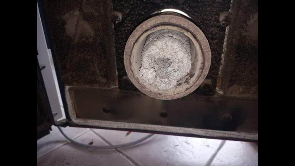

Cały czas piszemy o Kipim. Tylko Ci tłumaczę że palnik możesz zabić słabym pelletem jak każdy inny, to nie jest niezniszczalny sprzęt jak się niektórym wydaje. A producenci kotłów wyraźnie w DTR zaznaczają czym masz palić w kotle, i nie są to pestki wiśni i lepiej do takich kombinacji Kowalskiego nie namawiać. Przy przeglądach lub awariach potem jest duże rozczarowanie połączone ze zdziwieniem bo reklamacji nie uwzględniają. W Kipim wystarczy mieszanka trocin z twardego drewna i masz problem, albo foto na poziomie 30 albo zabity palnik, mimo że komora obrotowa. Należy pamiętać że mu tutaj na forum to promil i nic nie zastąpi zdrowego rozsądku.
Screenshot_20210303-191019.pngScreenshot_20210303-190936.pngScreenshot_20210303-190734.png
Mi tego nie trzeba tłumaczyć, bo używam tego palnika piąty sezon, sam go rozebrałem na części, złożyłem i jakoś działa do tej pory.
Do palenia pestką wiśni czy innymi wynalazkami nikogo nie namawiam, poprostu piszę o doświadczeniach użytkowników. Jak wspomniałem, DTR palnika zawiera informację, jakim peletem należy palić i tyle.
Zdjęcia ciekawe zamieściłeś. To ewidentny dowód na to, że ci użytkownicy wzięli sobie do serca że "kipi to palnik nie wymagający czyszczenia". Paliłem peletem z różnych źródeł, ale czegoś takiego jeszcze nie widziałem.
BTW. Pelet peletem, ale tak zaniedbać palnik, to albo celowe działanie albo jakas forma niepełnosprawności.
Moim zadaniem wychodzi brak przeszkolenia użytkownika kotła, co leży w gestii instalatora.
To również jest częstym przypadkiem. Jak wrócę do PL za dwa miesiące, to zrobię doświadczenie i spróbuję tak zapuścić palnik, jak na zdjęciach, które zamieściłeś. Sam jestem ciekawy, jak długo nie trzeba zaglądać do palnika, żeby osiągnąć takie efekty [emoji6]
