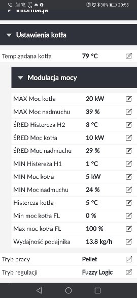

Kilka zdjęć ustawienia kotła fa4efdbc7bbb43105ed108851bb72b99.jpgfa33ea8e7eb55aea4f65ca3d2859e13c.jpg6d9fb5c7c948270bb097c173194bea42.jpg

Co do czujników na moim e-Max 920 touch czujniki trzeba włączyć w serwisowych przynajmniej tak czynił servisant  nie  wiem jak jest u Ciebie .
Moc pośrednia powinna być pomiędzy 5 a 20 czyli jakieś 12 -13
Nadmuch 39 chyba trochę za dużo  u mnie dla 17 kW  jest 30 , dla mocy min jest 22 .
Kaloryczność trochę chyba zbyt optymistycznie  u mnie na olczyku A1  4,7 kWh/kg
Te ustawienia w moim przypadku wprowadzał servis dla palnik 20 kw i nic nie musiałem zmieniać .
