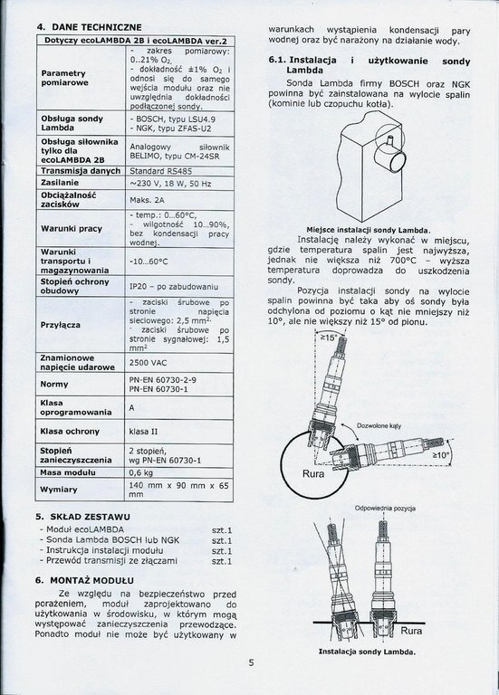

  4. Też mam podobny problem z EcoMax860 + ecoLAMBDA. Ecomax zakupiony w grudniu , rok produkcji 2020 , wersja modułu A 9.33.46 . Niedawno zakupiłem ecoLAMBDE Z roku 2019 i ecomax ją wykrywa z wersją 0.1.10 + napis BLOCKED . Pojawia sie okienko z tlenem z napisem STOP . Nie pojawia się żadna opcja sondy lambda w ustawieniach serwisowych ( kod 4996 ) . Autoryzowany sprzedawca KIPI stwierdził ze to niezgodność wersji oprogramowania i polecił skontaktowć się z serwisem PLUM. Dzisiaj jestem po rozmowie z serwisem PLUMa i pani stwierdziła że nie trzeba wysyłać modułów do serwisu , da się to zrobić przez Econeta . Bedzie trwało to ok pół godziny i trzeba być przy sterownikach , czyli jakaś aktualizacja chyba .Jestem umówiony na poniedziałek . Także piotrkierys dzwoń do serwisu PLUMa. Druga sprawa My chyba źle wspawujemy tulejkę do sondy lambda . W mojej instrukcji jest dodatkowy rysunek odnosnie jej położenia i sonda z tulejką wspawaną pod kątem jest przekreślona . Ja to rozumiem tak że tulejkę wspawać należy prosto , a kąt 10 ,15 stopni zachowujemy wspawywując ją w odpowiednie miejce po obwodzie rury . Drugą tulejkę już zamówiłem i tak ją chyba wspawam .
