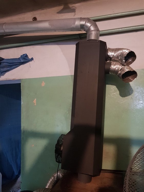

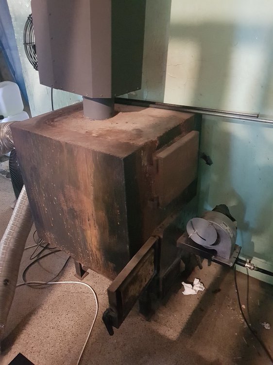

  5. No też nie korzystam z pelnej mocy i jadę do maz 30kw. Muszę jutro poszperać przy tych ustawieniach bo okaże się jeszcze że 30% ciepła wypycham w komin bo pewnie tak jest przy tak mocnym nadmuchu. Jest to raczej na 100% jakaś Ukraina ale się pali. Goscia znalazlem w Katowicach więc jak byś był zainteresowany to pisz na maila [email protected]

  7. Jak za tę cenę to jestem zadowolony. Małe bryłki spieków się robią ale palnik ładnie się ich pozbywa. Jednak nie jestem może zbyt miarodajnym przykładem bo ja palę w piecu madmuchowym więc osiaganie temp zadanej i te inne sprawy zwiazane z centralnym ogrzewaniem mnie nie dotyczą i nie wiem jak by się sprawdzał w tym przypadku ale piec rozgrzewa do czerwoności wiec chyba nieźle się pali. Posiadaja jeszcze 6mm za 720 zł
