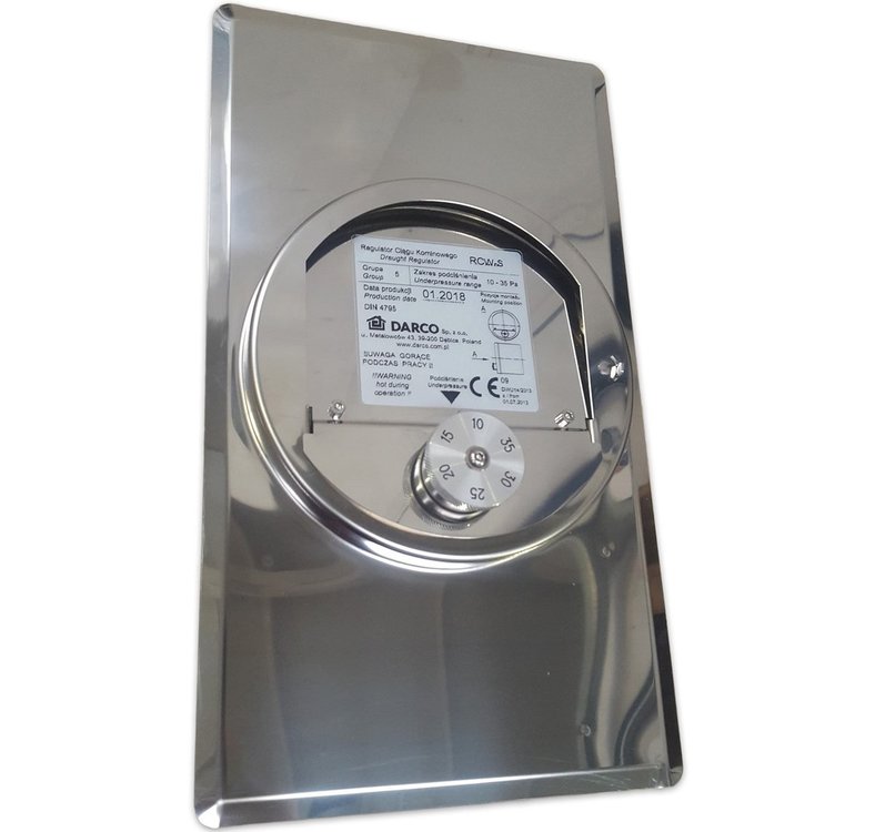

Z tym ciągiem kominowym to chyba może być coś na rzeczy, bo po osiągnięciu temp przez piec i min obrotach wentylatora, wiater  ;) hula w palniku i piecu , temp spalin ok 90-100st. czyli wychodzi na to że idzie w komin i ciąg za duży.
Ktoś poleci jakiś sprawdzony regulator ciągu kominowego, najlepiej montowany na górze komina, bo nad piecem nie mam miejsca, za też.
Tzn. że na czopuchu nie dasz rady? A nie masz wyczystki w kotłowni?
Jeśli komin ceglany to RCK tak średnio się nadaje.
Dobrze mówi...
no ceglany, 9m,  a piec stoi 20cm od ściany i wyczystka jest ale w pomieszczeniu po drugiej stronie komina.
to co nie ma sesu regulować ciągu, czy jakieś inne opcje
Komin ceglany średnio nadaje się do kotła peletowego.
komina nie zmienię, a te regulatory montowane na kominie, czy taki zdał by egzamin czy to dobre rozwiązanie, coś znalazłem o regulatorach smartflow, ktoś coś
Kolega @robin60 ma zamontowanego Smartflowa i go chwali.
Też to jakieś wyjście jest, ewentualnie jakby się komin pocił, to frezowanie i kwasówke wstawić.
Nie trzeba frezować jak komin 24x14 cm , są dostępne wkłady w kształcie owalu
Jak palnik będzie pracował non stop to pół biedy, poci się dopiero jak chodzi cyklicznie z dużymi przerwami.

Ja mam RCK bo taki mam, komin średnicy 110mm gatunku 1.4404 i RCK przy pracy palnika na 100% (15kW) cały czas uchylony a jak wieje to dopiero się "uchyla", spaliny od 110*C do 140*C w zależności od peletu i zabrudzenia kotła.
Czyli warto zamontować regulator ciągu? Pytam z czysto ekonomicznego punktu widzenia, nie zauwazylem u siebie " pocenia się " komina a może tego nie widzę. Zależy mi na oszczędnościach tak jak to jest obiecywane w opisach tych urządzeń
Warto.
