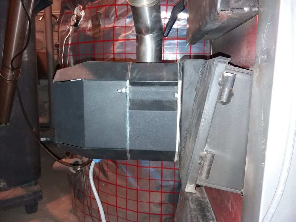

Tak jak piszesz drzwiczki, otwory wyczystki ,gdzie sznur jest źle  osadzony bądź na skutek wieku nie spełnia swej roli więc trzeba go wymienić, czasami brakuje sznura 0,5 cm na łączeniu jego. Zaś sama flansza nie jest żadnym uszczelnieniem i takowej roli nie spełnia , sam otwór tak gdzie wchodzi palnik ma być wypełniony sznurem ogniotrwałym , ja go nazwałem elastycznym gdyż są takie (nie twardy) wtedy przylega on ściśle do korpusu  metalowego zewnętrznego palnika, i można mieć wtedy pewność , że dołożyliśmy wszelkich starań , by ecoLambda pracowała w optymalnych warunkach i spełniała pokładane w niej  zadanie.
Sznur ten w miejscu otworu palnika przyklejamy klejem ja kupiłem tu  https://allegro.pl/zaroodporny-klej-do-sznurow-bialy-30-ml-vitcas-i7530068613.html

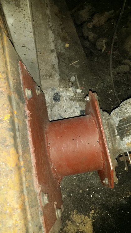

No to wynika z tego, że najlepiej zamiast flanszy lub prócz flanszy zrobić trzeba będzie szczelny "adapter" pomiędzy palnikiem a kotłem.

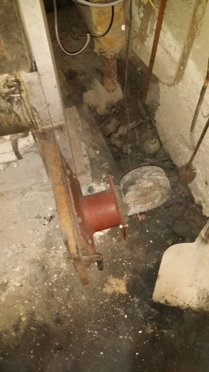

No ja dorabiałem, bo konstrukcja drzwiczek nie dawała możliwości na oryginał , a przy okazji taniej i solidnie palnik siedzi.
Ja dałem zwykłą blachę z otworem +flansza w miejsce starego podajnika ekoszajsu. Szczelności to nie ma żadnej :). Chyba czas dorobić dystans uszczelniony.
Ja zrobiłem z kilku warstw ognioodpornej płyty g/k. Łatwo zrobić i dużo taniej jak oryginalna flansza montażowa.

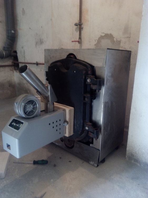

Za 50-60 zł jest płyta tzw obudowa kominków (wygląda że jest to wermikulit) w markecie budowlanym. Łatwo się obrabia, wytrzyma ściskanie i wysokie temperatury.

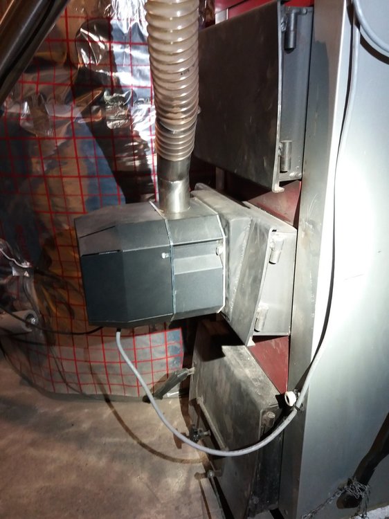

Każdy z tych plasterków ma szerokość 20 mm zaś grubość blachy to 1,02 mm i są ze sobą zespolone. Ułamujesz je jak Ci trzeba tak byś sobie mógł regulować długość palnika od ścianki wewnętrznej kotła.
Kolego @reded nie da się na płycie wermikulitowej zainstalować palnika , a głównie to zadanie ma flansza dystansowa jest ona izolowana od strony wewnętrznej wełną wysokotemperaturową, tak by obsługujący kocioł i domownicy się nie poparzyli jak będą nieostrożni przy jego przebywaniu. Jak wszystko zrobisz zgodnie ze sztuką to palnik jest lekko ciepły, normalnie do niego można się dotknąć.

Da się bo miałem tak zamontowany palnik.
Pozdrawiam RedEd
Wermikulit to się nadaje do komory paleniskowej. Do izolacji "adaptera" można wykorzystać wełnę kominkową, taką z folią aluminiową plus taśma aluminiowa do 300st. Od rury palnka bije konkretne ciepło i można się poparzyć, więc albo oryginalna flansza lub coś konkretnie zaizolowanego.
Jak jest "dziwny" profil drzwiczek, bo są odlane z żeliwa, to trzeba sobie radzić . Na zdjęciu jest założony wentylator do palenia węglem.
Skiepko VIP w olejowym Valiancie na dystansach z wermikulitu
Tak tylko wermikulit ma jedną wadę. Jest kruchy. A wygrzany/wyżarzony jeszcze bardziej.

Jeden pasek to ok 2,5 cm . U mnie po montażu zostały 2 paski . Odłamuje się te po stronie kotła ( widać je na rysunku ) . Wystające blaszki zagina .Zmierzę Ci to dokładnie jak będę u rodziców  .
Wojtas , między drzwiczkami a palnikiem przy takim montażu KIPI powinieneś mieć podkładkę izolacyjną . Jeśli jest flansza podkładki nie potrzeba .
