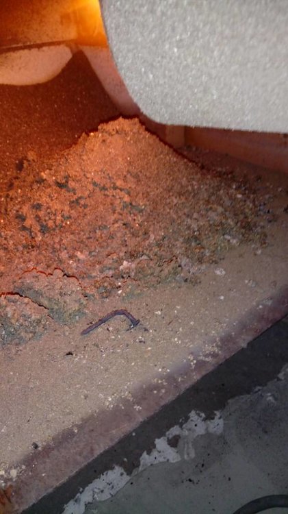

papen76 Opublikowano 10 Marca 2018 #3429 Udostępnij Opublikowano 10 Marca 2018 Właśnie zajrzałem do palnika po 5 dniach, popiołu z nowego peletu niedużo. Fajny płomień. Za to w popielniku niespodzianka. Chyba pora zacząć magnesem sprawdzać nowy towar Oba podajniki na razie chodzą normalnie.... www.kochowka.blogspot.com Cytuj Odnośnik do komentarza Udostępnij na innych stronach Więcej opcji udostępniania...
misiek30 Opublikowano 11 Marca 2018 #3430 Udostępnij Opublikowano 11 Marca 2018 Hahahaha, to nawet gwoździami można palić. Cytuj Odnośnik do komentarza Udostępnij na innych stronach Więcej opcji udostępniania...
papen76 Opublikowano 11 Marca 2018 #3431 Udostępnij Opublikowano 11 Marca 2018 Dobrze, że podajnik w palniku się nie zaciął... www.kochowka.blogspot.com Cytuj Odnośnik do komentarza Udostępnij na innych stronach Więcej opcji udostępniania...

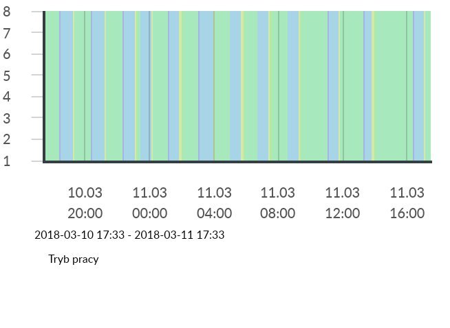

alfiorz Opublikowano 11 Marca 2018 #3441 Udostępnij Opublikowano 11 Marca 2018 Panowie 18 rozpalen na dobe to dobry wynik? Cytuj Odnośnik do komentarza Udostępnij na innych stronach Więcej opcji udostępniania...
papen76 Opublikowano 11 Marca 2018 #3442 Udostępnij Opublikowano 11 Marca 2018 (edytowane) Przy Twojej pojemności kotła - 31 litrów - to tak. Mój ma 75 l i miałem 12 odpaleń, w tym dwa ekstra na grzanie CWU. www.kochowka.blogspot.com Edytowane 11 Marca 2018 przez papen76 Cytuj Odnośnik do komentarza Udostępnij na innych stronach Więcej opcji udostępniania...
misiek30 Opublikowano 11 Marca 2018 #3443 Udostępnij Opublikowano 11 Marca 2018 Panowie 18 rozpalen na dobe to dobry wynik? Pytanie, jak długo pracuje i stoi w każdym rozpaleniu. 1 Cytuj Odnośnik do komentarza Udostępnij na innych stronach Więcej opcji udostępniania...
maronka Opublikowano 11 Marca 2018 #3444 Udostępnij Opublikowano 11 Marca 2018 Dla mnie to jest jakieś nieporozumienie tyle odpaleń,jest przecież ten stan 1-5 kw podtrzymania czy jakoś tak,już chyba wolałbym go ręcznie odpalać i wygaszać kiedy potrzeba ,na tych odpaleniach się nie traci i prądu i opału? Cytuj Odnośnik do komentarza Udostępnij na innych stronach Więcej opcji udostępniania...
alfiorz Opublikowano 11 Marca 2018 #3445 Udostępnij Opublikowano 11 Marca 2018 Nadzor u mnie trwa 10 min max wiec bez sensu bo wpada w nadzor a i tak wygasi sie potem. Krotko chodzi gdzies ok. 20 minut do 30 tak mysle. Cytuj Odnośnik do komentarza Udostępnij na innych stronach Więcej opcji udostępniania...

Kordjano Opublikowano 11 Marca 2018 #3448 Udostępnij Opublikowano 11 Marca 2018 Alfiorz a jaką masz histereze kotła ?, jak chcesz żeby było mniej rozpaleń daj mu ze 20 st , jak tam płomień ,okazały jest ? Cytuj Odnośnik do komentarza Udostępnij na innych stronach Więcej opcji udostępniania...
alfiorz Opublikowano 11 Marca 2018 #3449 Udostępnij Opublikowano 11 Marca 2018 Histereza na 17 ustawiona. Plomien szalu nie robi ale wiekszy od tego ktory byl. Chociaz na mocy max jak szedl na 26kw to mial ponad 40cm Cytuj Odnośnik do komentarza Udostępnij na innych stronach Więcej opcji udostępniania...
misiek30 Opublikowano 11 Marca 2018 #3450 Udostępnij Opublikowano 11 Marca 2018 Alfiorz , pytam dlatego że jakby połowę czasu palnik szedł na maxa, a drugą połowę stał, to i tak spali tyle samo co by szedł cały czas na 50% Cytuj Odnośnik do komentarza Udostępnij na innych stronach Więcej opcji udostępniania...
