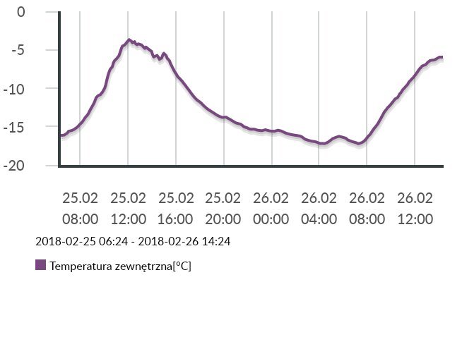

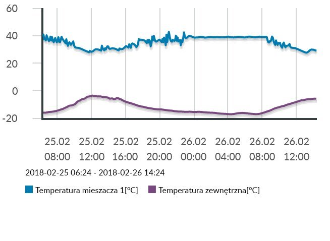

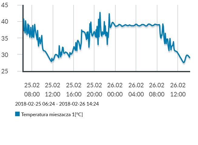

Temperatury mieszaczy identyczne jak u mnie. Maksymalnie chwilowo poszło 42 na kaloryfery, podłoga też ok. 32 - 33 przy minus 17. Krzywe grzewcze: kaloryfery 0,7 a podłoga 0,4.
@cezar
Czytam, że u Ciebie temperatura mieszacza 45-48 stopni. Cały czas tak idzie na kaloryfery czy przepalasz? Pytam, bo pierwszej nocy z palnikiem nie miałem siłownika do mieszacza. Nastawiłem na pale 41 at na kaloryfery. Rano się obudziłem zlany potem, a w domu +26 084111d134f4c0ebbab29506fcecd2fd.jpgcb5290243b2dc17137c3ddf04ce3a739.jpg391e9f53061b2c3a467cb99acacfa215.jpg

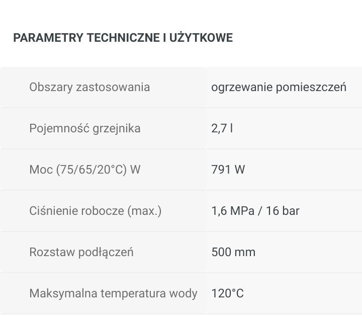

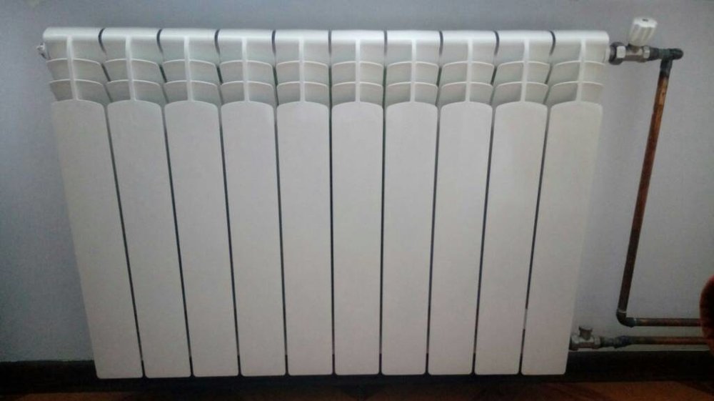

@papen76 na jaką temperaturę czynnika masz policzone grzejniki?
Opublikowano (edytowane)
Dobre pytanie... Jak kupiłem ten dom, to już takie były. Dają radę utrzymać 22' w domu. Myślałem, żeby zainwestować w niskotemperaturowe, ale jak zobaczyłem ceny, to...
Takich mam 7 sztuk na parterze + podłogówka oraz 3 sztuki na pietrze.
Chyba to będą takie parametry 75/65/20, czyli jak na moje potrzeby, dużo za dużo. Jakoś to działa, ale przez to też chyba mam przepał na pelecie...
Takich mam 7 sztuk na parterze + podłogówka oraz 3 sztuki na pietrze. 780ea26889b652a432b9ef38137a4207.jpg

Jeżeli te są rzeczywiście 75/65/20 a ja mam maks 41-42 przez chwilę, to albo pozostaje je powiększyć (ale mało miejsca) albo wymienić na niskotemperaturowe (cena!). Kuśwa, tak to jest jak się kupi dom w połowie do remontu.

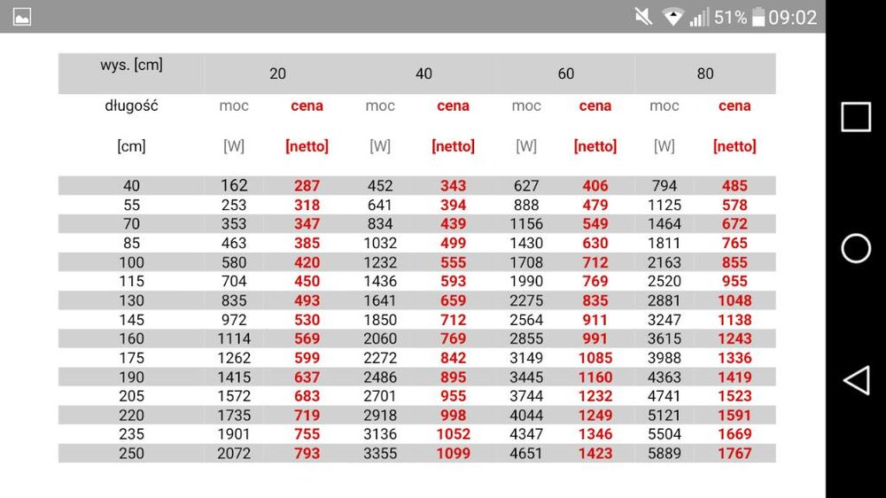

@papen76 co masz na myśli pisząc niskotemperaturowe?
Takie, które najwyższą wydajność osiągają przy parametrach 45/35/20. Ceny na razie poza moim zasięgiem 8770602c59ef8f647b161ad68824ebf7.jpg
