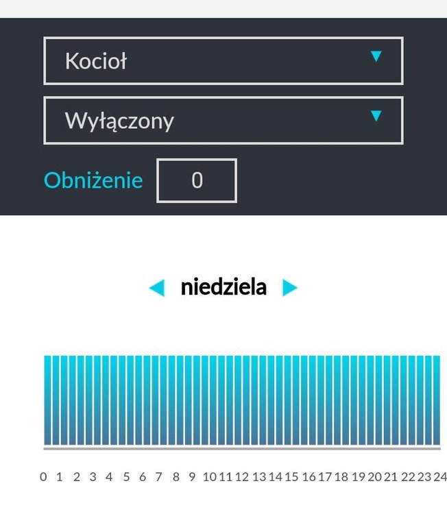

Ja próbowałem to ustawić ale okazało się, że nie działa harmonogram w trybie załącz lub włącz palnik o określonym czasie, tylko działa w trybie obniżenia nocnego temperatury dla kotła. I nie mogę się doprosić uaktualnienia sterownika dla tej funkcji. Raz, po jakimś telefonie to gościu poradził mi podłączenie sterownika do zasilania poprzez zwykły zegar z możliwością ustawienia czasów pracy ale go wyśmiałem. Przecież sterownik przy takim sterowaniu nie zakończy procesu palenia ( wygaszanie, czyszczenie). Ten sposób to brutalne odcięcie od zasilania.

Robin 60 nie jest tak kolorowo jak piszesz, na moim sterowniku ecomax860P3 nie ma szans by to działało. Jak masz sterownik?

Patrz post wyżej dołączyłem zrzuty. Uwierz już tyle razy pisałem i dzwoniłem i do pluma i do kipi, czysta spychologia i chyba faktycznie zegar sobie zabuduję

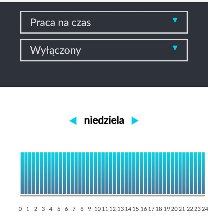

W harmonogramie jest praca na czas rozwiń to zrób test słupki niebieskie to temp dzienna pole białe nocna.Ustaw tak samo na ecoster T1 i zobacz Musi się załączyć.
U ciebie jest też na pewno bufor to zwieksz na chwilę temp na buforze tak by się odpalił palnik i zobaczysz , że pójdzie to samo zrób z ecosterem T1 zwiększ chwilowo na test temp zadana w domu m€si pompa ruszyć o ustawionej godzinie i też się wyłączy.

Aaaa... Praca na czas!1e9ecbb33064f236cef8dc439a49d4fc.jpg603bbc82fefa117b5d791634fc417368.jpg

Jest tylko to co załączam,. Bufora nie ma ale wiesz co faktycznie spróbuje "oszukać" system poprzez ustawienie nocne na zero i może wtedy nie odpali kotła nawet jak bufor da sygnał do załączenia .  Ja mogę tylko włączyć funkcję obniżenia nocnego, niem mam pracy na czas.Idę spróbować

Jedynie co to zadzwoń do PLUMA i spytaj czy do Twego programu z buforem 860 P3 mogą Ci dograć tak by w harmonogramie była praca na czas bez tego dupa z tyłu.post-67496-0-60027000-1520794893_thumb.jpg

Chyba raczej bez szans oszukanie systemu nic nie dało. Nie da się obniżyć do 0 czyli w moim przypadku o 900C

Ale ja już dawno temu wiedziałem, że różne sterowniki mają mniej lub więcej funkcji. Dlatego próbuję interweniować u producenta oprogramowania by zrównać nasze (patrz posiadaczy różnych wersji) "Prawo" do posiadania możliwość korzystania z tych samych funkcji.  :)   B)
