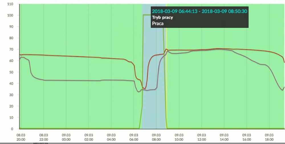

Robić bufor czy nie robić? Ja już wiem [emoji6]b2e400ec88cd0eeb22a3115f406a81a0.jpg91596f1421ce1f67265bcfc20af8de18.jpg

To jest masakra , w dwie godziny nagrzać na cały dzień.
Ale chodzi mi o wielkość bufora. Ja nie wiem ile mam w obiegu, może to być 350l, a może i 500 l. Jak w moim przypadku dobrać bufor do mojej wielkości obiegu, żeby to miało ręce i nogi. Bo jak Tomek ma 250 l obiegu i 1000 l bufora, to ma to sens. Ale jeśli ja mam 500 l obiegu, to 1000 l może być mało, czyż nie?
Ale to nie jest tak, że będzie każdy miał tak jak Tomek. Jak nie nagrzejesz to nie będzie ciepło. Tomkowi kW nie rozmnażają się z powietrza, kwestia wykorzystania sprawności urządzenia grzewczego, tez ma straty na wymienniku, ogólnie tak jak my wszyscy. Dla niego rozwiązanie dobre, a dla kogoś kto sparował dom z zapotrzebowaniem np. 10kW i kotłem 15kW i palnikiem 16kW już niekoniecznie to będzie miało sens. Każda instalacja jest inna, każdy dom też.

Panowie poczytajcie sobie jeśli chodzi o dobór poj. bufora. Kupowałem bufor jak grzałem od góry węglem w viadrusie. Przy pellecie nie ma potrzeby dobierać takiej wielkiej pojemności. Tu raczej chodzi o peleniu na nominalnej mocy palnika (maksymalnej sprawności), co nie oznacza załączania palnika jeden raz na dzień. Wystarczy 500-800l. Na dzień dzisiejszy dla palnika takiej wielkości bufora bym szukał .
