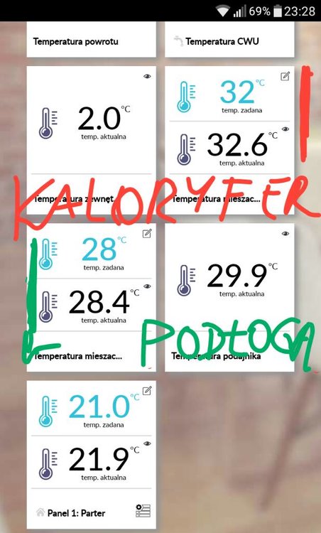

Ja też każdemu to radzę. Przede wszystkim zaizolować dom, kompleksowo ściany +dach i wtedy można się cieszyć spalaniem na poziomie tak jak u mnie dzisiaj 11kg .
11kg to jest około50kw/h to i tak dziwne że zagrzewasz bufor i grzejniki a o ile stopni bo jako 30-40 to tak no a palnik masz 20 kw czy więcej?
www.kochowka.blogspot.com
No i właśnie papen. Ty na grzejniki puszczasz teraz 32 stopnie, ja 48, przy grzaniu z wygaszaniem. W sumie to nie wiem, czy dobrze robię. Przez 18 lat grzałem śmieciuchem, bez pomp, zaworów 4d, głowic termostatycznych na grzejnikach itp. Wcześniej co prawda miałem pompę CO, ale jej nie włączałem, bo kocioł po jej włączeniu nie dawał rady grzać. Grzałem grawitacyjnie i wtedy było po japońsku- "jako-tako", choć nie marzliśmy. Grzało się po prostu inaczej. Ogrzewanie w tym sezonie to dla mnie zupełna nowość. Muszę to wszystko ogarnąć czytając np. wasze porady. A może w moim przypadku temp włączenia pompy ma znaczenie, albo histereza kotła, albo bieg pompy... Muszę chyba zaprosić do siebie któregoś z bardziej doświadczonych kolegów, żeby zerknął na całość swoim okiem... Płomień mniej-więcej ogarnąłem, ale może  pozostałe elementy też wymagają dogrania. Robin chyba jest najbliżej mnie. Muszę się chyba do niego uśmiechnąć, może skusi się na wycieczkę do mojej wsi...
