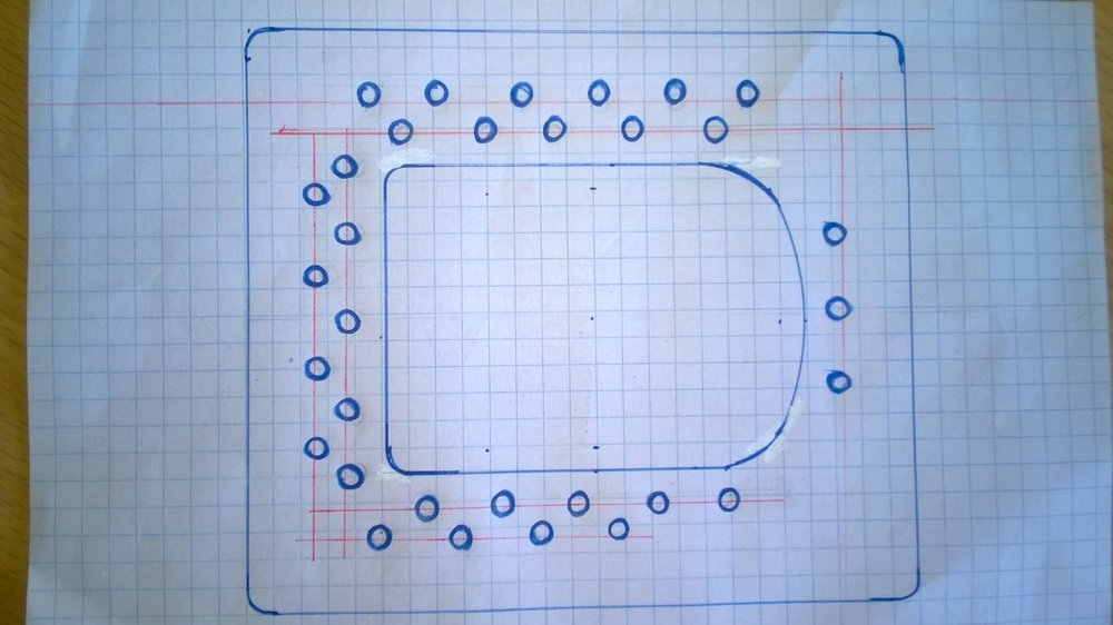

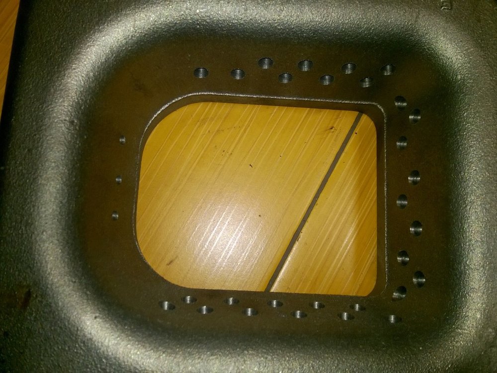

Dawno po sezonie i po gorących telefonach. Nie wiem kto już opanował całkowicie palnik ekoenergii i dobowe spalanie na zadowalającym poziomie a kto nie. Dla wszystkich użytkowników mam wiadomość. Jestem po wymianie korony palnika i jest super, wreszcie palnik pali na  całej powierzchni. Sam serwisant przyznał, że te palniki ( oryginalne z pionowymi nacięciami i z otworami u góry na dopalanie spalin. )  nie sprawdziły się przy spalaniu ekogroszku.  W ramach gwarancji wymienili mi na palnik tylko z wierconymi otworami o dziwo serwisant przyjechał na miejsce i zrobił to osobiście, szacunek dla Firmy !!!  Pozostaje jeszcze wymiana ślimaka na nowy opracowany przez ekoenergię- który ma zapobiegać mieleniu groszku. Teraz piec śmiga na PID że aż miło no i spalanie w dół... też miło ! Dotyczy to spalania w końcówce sezonu grzewczego a nie teraz kiedy o tym piszę.
Piszę o tym ponieważ nie spotkałem żadnej wzmianki w tym temacie chociaż kilku kolegom z tego forum telefonicznie w czasie sezonu grzewczego to doradzałem.
Więc kto ma jeszcze gwarancje niech dzwoni do ekoenergii a kto już  nie proponuję zaklejenie silikonem wszystkich małych otworów "dopalających spaliny' powinno pomóc lub kupić na własny koszt.

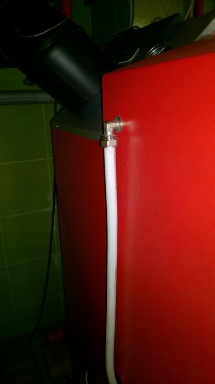

Zauważyłem też że niektórzy mają problem z poceniem się zasobnika groszku, jest na to prosty sposób, można podejrzeć  u innych producentów pieców którzy obecnie już to stosują . Ja po zamontowaniu mam święty spokój i nie zawracam sobie głowy czy groszek jest suchy czy wilgotny- zbiornik cały czas jest suchy. Jeszcze w sezonie chciałem wkleić zdjęcia ale jakoś mi się nie udało. Pozdrawiam.
Czy możesz opisać jakiej mocy masz ten palnik i ile jest rzędów otworów nawierconych?
ja dostałem koronę do małej ekoenergii z dwiema rzędami otworów fi7 i mam wrażenie ze jest ich za mało
Palnik mocy 15-25 kW , dwa rzędy otworów w sumie 32. Ekoenergia wierciła otwory w oparciu o dane od klienta, chodzi o rozłożenie żaru na palenisku. U mnie podajnik z lewej strony patrząc- od napędu jeden rząd 3 otwory,  na przeciwległej stronie po prawej dwa rzędy 9 otworów, na ścianie od wewnątrz 9 otworów, na ścianie od zewnątrz dwa rzędy 11 otworów.
Przy moim usytuowaniu podajnika lewej główny strumień powietrza idzie na ściankę na wprost wewnętrzną dlatego na ściance zewnętrznej jest ich o 2 więcej ale ja i tak zakleiłem 2 otwory na ściance wewnętrznej aby więcej powietrza dochodziło na ściankę zewnętrzną i na koniec palnika tam gdzie ten nieszczęsny ślimak mieli groszek  i jest ok

System wyrównywania ciśnień
System osuszania paliwa
System napowietrzania.   takie wymyślają nazwy.                   Fi 22
czy ja dobrze widzę to dwa kolanka 3/4 i rura pex :))
jeszcze jedno mam nowy piec stalmark Eko pionier 25kw czy mogę się starać o nowa retirte mam na myśli to z nowymi otworami co dales zdjęcia
bobkat  dobrze widzisz rura pex fi 22, 1.2 m, kosz inwestycji plus minus ok. 30 zł.,  co do wymiany palnika to już inna bajka trzeba to jakoś uzasadnić co się z nim dzieje jak spala itd. dużo by pisać. Na innych postach znajdziesz mój tel., mogę podpowiedzieć. Hej...
