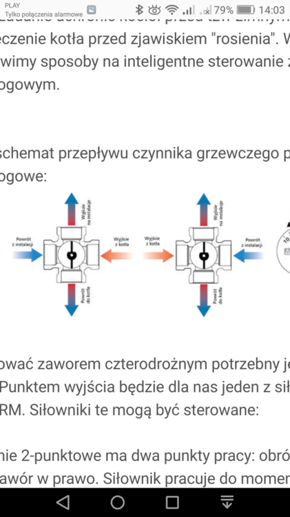

Szanowni koledzy mam maly kłopot z utrzymanie m temperatury na kotle
Kociał stalmark duo PID 16 KW, sterownik st-730 PID
Ogrzewanie 100% podłogówka ok 180 m2 - +/- 1100-1150 mb rury 16 mm
Piec chodzi na ustawieniach reczny - probowałme juz róznie
5/40 , 12/80 7/53 i wiele innych

Instalacja wyglada super ciężko trochę się połapać . Płomień super, wydaje mi sie że problem tkwi w źle podlaczonym sterowaniem zaworem 4 drogowym. Rozrysuj która nitka prowadzi do czego to pierwsze po drugie pompa na powrocie przy tym zaworze to podstawa. Zimny powrót to tragedia piec zawsze bedzie nie dogrzany. To na razie tyle. Pozdrawiam

Na samy dole powrót ze zbiornika CWU łączy sie z powtotem z podłogówki i do pieca - nie zaznaczyłem tego

Instalacja jest zkopana źle podłączony zaworu 4d brak ochrony powrotu kocioł w instalacji zamkniętej nie widzę węrzownicy schladzającej.

źle zawór 4 droży tzn ? możesz rozwinąć myśl ?

Powrót główny do kotła powinien być u dołu zaworu zasilanie podłogówki u góry zasilanie z kotła po prawej A powrót z podłogówki po lewej. Zawór powinien być takiej wielkości jak wyjście z kotła i na pierwszy rzut oka to rury masz za ciękie. Co do zaworu schladzajacego to mus przy zamkniętej instalacji powinien być zawór np. Regulus dbv pomijam już fakt czy producent kotła pozwala na pracę kotła w układzie zamkniętym

Zawór pracuje raczej prawidłowo.Calkowicie zamkniety podaje gorącą wodę na powrót do Co a całkowicie otwarty na podlogowke

Pompa od podłogi powinna chodzić cały czas. Ten zawór też jest złe wpięty i te cienkie rurki pewnie bez pompy kotłowej?
No właśnie ale bez przeróbki się nie obędzie można założyć pompę na powrocie z 4d co nie zmienia faktu że hydraulik kasę wziął A ciała po całości dał. Hydraulik jak będzie twierdził że tak ma być to proszę mu kazać ustawić zasilanie.podłogówki na przykładowo 35 i uzyskać powrót 40 przy 55 st. na kotle nie osiągalne nawet jak da na kocioł 70 przy tej instalacji
