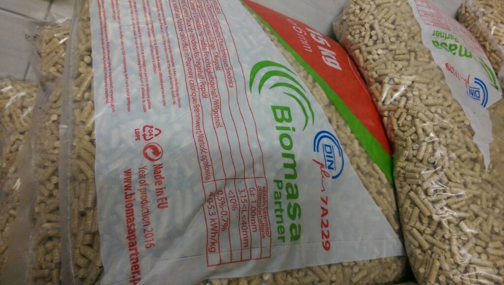

Ja w tym roku testowałem dwa rodzaje pelletu jednego producenta. http://bio-eko.de/
Jeśli chodzi o pellet z normą ENplusA1 bukowo - sosnowy to totalna lipa jak dla mnie, codzienne schodzenie do kotła i czyszczenie palnika ze spieku, dużego spieku, jedyny plus to mało popiołu. Człowiek od którego go biorę również nie był z niego zadowolony.
Drugi sosnowy z normą Din plus to inna bajka. Troszkę więcej popiołu, ale spieku zero. Ładnie pachnie:) , bardzo mało pyłu w workach i ogólnie najlepszy pellet jaki do tej pory miałem. Także polecam.

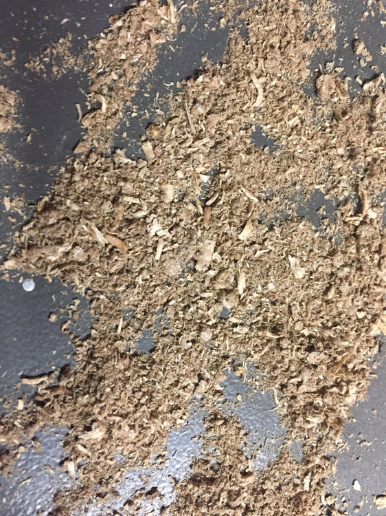

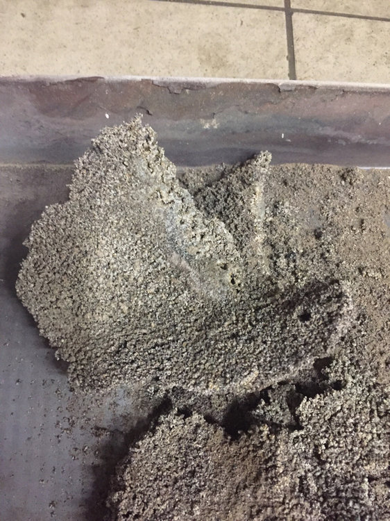

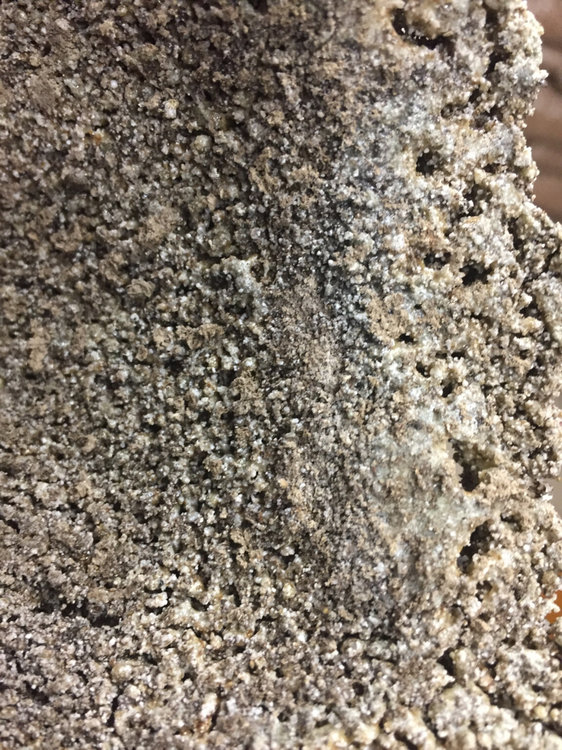

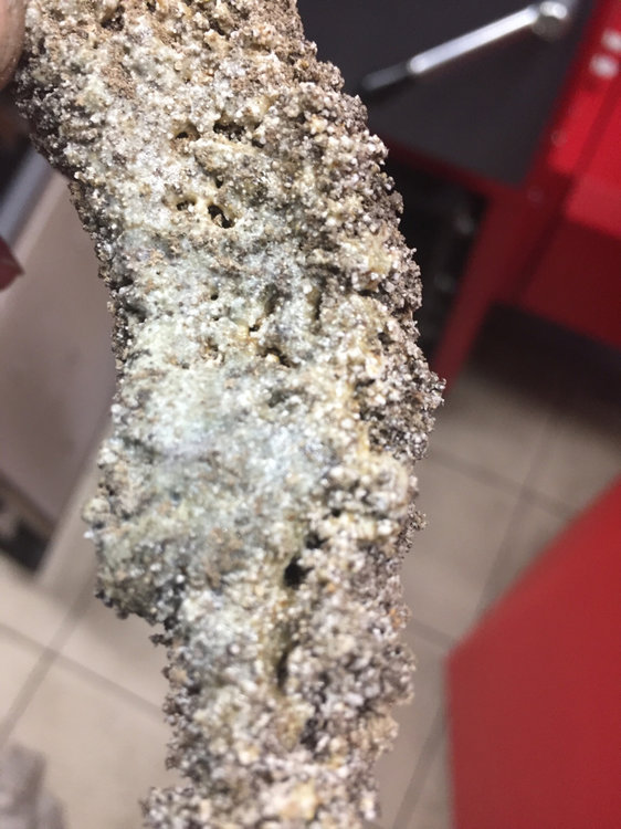

2b329f46cef144cd10be25bf0b591103.jpgf81c787f4b8d3a82a29b328515a3ae5a.jpg21ba9e8cd7e3a7e66c04961bbebce7fc.jpgd5cc2d92b82f24fe32a9d647eb4e2c5a.jpg
Ukraiński pellet, a raczej co z niego powstaje po spaleniu. Jednym słowem - syf, dodając drugie słowo - straszny syf.

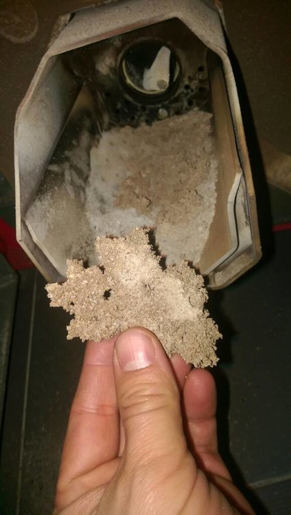

O quźwa a ja narzekałem....96d8a0071e333248138582698aa641a1.jpga081ec84820cb8d5bb3a74fae0d709c0.jpg6c58cd5b51683fa58962db51bdfe8dbb.jpgfebbcf9f75ddc399813c9e129e6630b2.jpg066e97d4440cf07d314abbfaa6b0e715.jpg6afdbdda7815fe18c91bc590d963bebb.jpg

Ja tylko trochę narzekam bo na szczęście palnik sobie z tym radzi. Cóż tanie mięso psy jedzą.

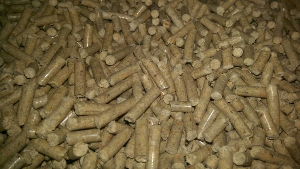

Witam kupilem dzisiaj pellet za 650zl wydaje mi sie ze jest troche twardszy od tych markowych moge miec z nim problemy?
To zależy od składu pelletu, jak samo drewno to nie będzie problemów , jak  jest za dużo lepiszczy to będzie bal ze zlepianiem na palniku.

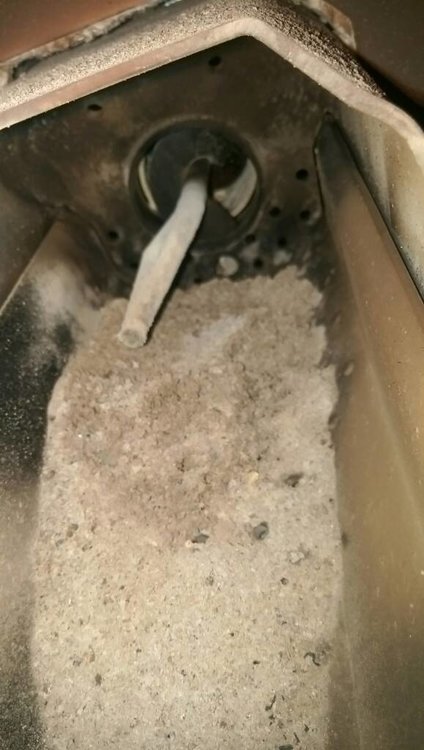

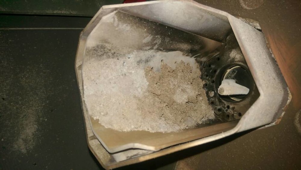

Tak wygladal moj palnik ale nie czyscilem 2 miesiace i palilem markowymi pelletami
Dodam jeszcze ze pelet kolorem podobny do ignisa i kupilem odrazu tone nastepny zasyp bedzie proba robilem probe z woda ale bardzo dlugo sie rozpuszcza jutro bede widzal co jest w szklaneczce

pellet ten w dotyku jest bardzo sliski i powloke ma szklana po probie z szklanka bylo widac normalna grobsza trocine jak i pylek w zapach intensywny swierk dam znac jak sie bedzie palil co sadzicie o tym? Macie tez taki zgorzel u was?
No tylko zaleca sie to czyscic co 2tyg a ja totalnie zapomnialem teraz bede to juz katrolowal bo napewno ma to duzy wplyw na sprawnosc pieca pozdrawiam

Ten mój dziadowski co się spieka (zdjęcia kilka postów wyżej) też w dotyku jest bardzo śliski i powłokę ma szklaną aż się błyszczy, po probie ze szklanka bylo widac normalna grubszą trocine - kawałki drewna no i pylek normalnie jak byś pisał o moim dziadostwie.....tylko w worku nie było ani grama trocin, w przeciwności do tego co się dobrze palił.....szlag mnie trafia bo już 2 razy dziennie chodzę nie żeby było trzeba ale zajrzeć do palnika czy co się nie dzieje wcześniej raz dziennie czasem co 2 dni bo zapomniałem, wydaje mi się że jest więcej popiołu....
