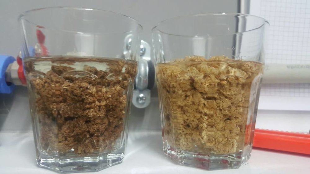

Po lewej (ciemny) lokalny no name za 650zł, prawy (jasny) lava stelmetu za 870zł za tone. Zdjęcie zrobione 5min po zalaniu wodą.
Lava po namoczenie odrazu papka, noname minimalnie twardszy od lavy.
Porównanie pyłu - lava zdecydowanie wygrywa.

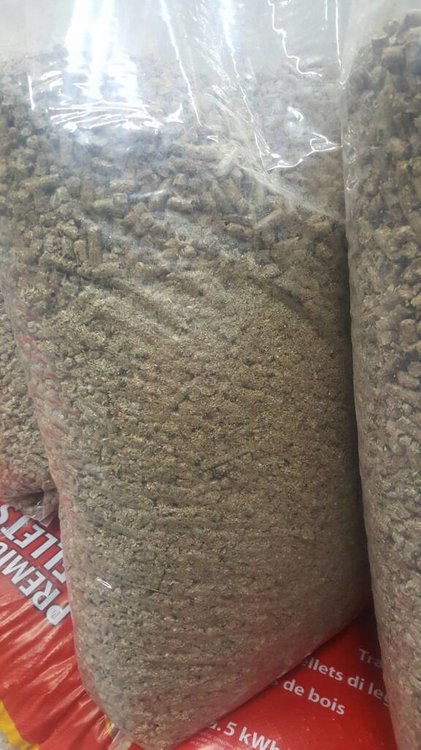

Dużo trocin ale ta moja 1 dostawa też tak wyglądała i paliło się extra, a teraz nań kompletnie bez trocin ale ma jakby wtracenia całego drewna widoczne w strukturze no ale spieki idą
Yasek
Nie zmielili dokładnie - na jednolitą masę, a żeby się trzymało do kupy dodali więcej lepiszczy - efekt widzisz na swoim palniku.

Pierwsza partia no name już się spala.
Lava - popiół,a właściwie pył ciemno-brązowy
Lokalny - szary popiół. Troche niedopalonych grudek (wielkości główki od zapałki) , które łatwo w palcach się kruszą. Podczas spalania słychać delikatne trzaski.
Ustawienia pieca bez zmian.

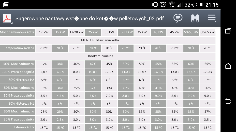

Poniżej masz sugerowane nastawy do pellasa możesz coś na początek dobrać
PS. Ja mam Daspell 15KW długo jechałem dla progu 100% na 42% nadmuchu
Teraz zacząłem kombinować bo zmieniłem pellet i mam spieki i ostatnio jadę na %38 ale trochę za ciemno chyba się w kotle zrobiło
:-P
Yasek
Edytowane przez jackjj
Tak jadę bez modulacji. Dzięki za tabelkę. Moje nastawy pokrywają się z tymi w tabeli, nadmuch przy 100%mocy - 45 %. Temperaturę zadaną mam na kotle na 850C, ładowanie bufora wyłącza sie gdy temperatura czujnika dolnego dojdzie do 800C . Tylko nie za bardzo jeszcze rozumiem nastaw związanych z pracą podajnika, mam nastawione na 15s. NA razie to kombinowałem tylko z siłą nadmuchu oraz dawką paliwa podawaną przez podajnik. Po dwóch dniach palenia zaczął mi wariować wykres związany z jasnością płomienia, dużo kombinowałem z nastawami, po dwóch dniach zorientowałem się, że problem w nie w nastawach, a w zarośniętych już przez popiół otworach powietrza wtórnego w komorze palnika, który obraca się podczas palenia( ustawiam czas obrotu). Dorobiłem sobie pół okrągłą grackę i po problemie.
