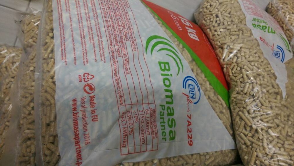

Chciałem coś zapytać odnośnie reklamacji takiego pelletu co się spieka?
od chłopa brałem 2 raz z rzędu po 5 ton!
polecilem go sąsiadowi z ulicy wziął 6 ton!
Widziałem że inny sąsiad z mojej wioski też od niego brał....bo kierowca przywiózł do mnie myśląc że to dla mnie....
jak można podejść po ludzku do takiej reklamacji? Nawet jak mi uwzględni to nie chce mi się taszczyć 5 ton na auto i kolejnych 5 spowrotem do kotłowni
W takiej cenie 580 zł/tona nigdzie tu na miejscu nie kupię inny pobliski dostawca ma po 620 zł/tona ale 8 mm nie wiem jak mój palnik z czymś takim się zachowa bo producent kotła zaleca 6mm...
Zastanawiam się co zrobić bo w kolejne lato znowu będę kupował ale chciałbym taki jak w 1 roku....

Czyli on jest producentem?
Napisz do nich http://www.biomasapartner.pl/
Gdzie produkują i opisz problem
Panowie generalnie ktoś używał pelletu Biomasa Partner? Nie wiedziałem szczerze, że to jest jakaś tam marka...traktowałem to kupując raczej jako noname może przez cenę jak płacę....

może Twój dostawca jest np. podwykonem producenta - jeśli tak to psuje mu opinie
a swoją drogą worek jest tylko workiem i przyjmie wszystko jak papier
Rozmawiałem z gościem od mojego super pelletu, twierdzi że to korund ze szlifowania połączony z pyłem, który jest generalnie jak piasek - podobno niepalny.... Kojarzy jakieś jedno auto które mogło coś takiego przywieźć....Powinno to być segregowane już na stolarni jako nie do produkcji pelletu , a nie było....ktoś go wprowadził w błąd... Miał już informację od jakiegoś jednego klienta..... Masakra trafiło akurat na mnie....Zdarzyło się to podobno tylko od jednego dostawcy surowca i to tylko w tym okresie co ja brałem. Twierdzi że wytwarza tylko jeden rodzaj pelletu - sosna i nie dodaje niczego jako lepiszcza bo rozwalił by maszynę.... Przed i po wszystkim było ok. Obiecał mi super cenę w następnym roku....zobaczymy myślę że każdemu może zdarzyć się wtopa.... Obiecał że nie będzie już brał surowca od tego dostawcy zobaczymy...
Sam nie wiem .....nie chce mi się szukać niczego droższe ale trochę mnie drażni ta sytuacja....
Sąsiad brał od niego na jesieni a ja w lipcu i sąsiad nie ma problemu....

i na jakiejś fotce widać było jakbyś miał właśnie piasek na tacy..
przy następnej partii obniży Ci cenę o 50-70pln na tonie i być może tyle będzie z 'super' i jeszcze bardziej się rozdrażnisz;
Ty masz tego kilka ton zdaje się? ja bym rozmawiał w kierunku wymiany towaru z obawy o uszkodzenie palnika (i nie ważne jakie jest tego prawdopodobieństwo).
taki przykład pokazuje ile warte są certyfikaty - zad sobie można tym podetrzeć...
