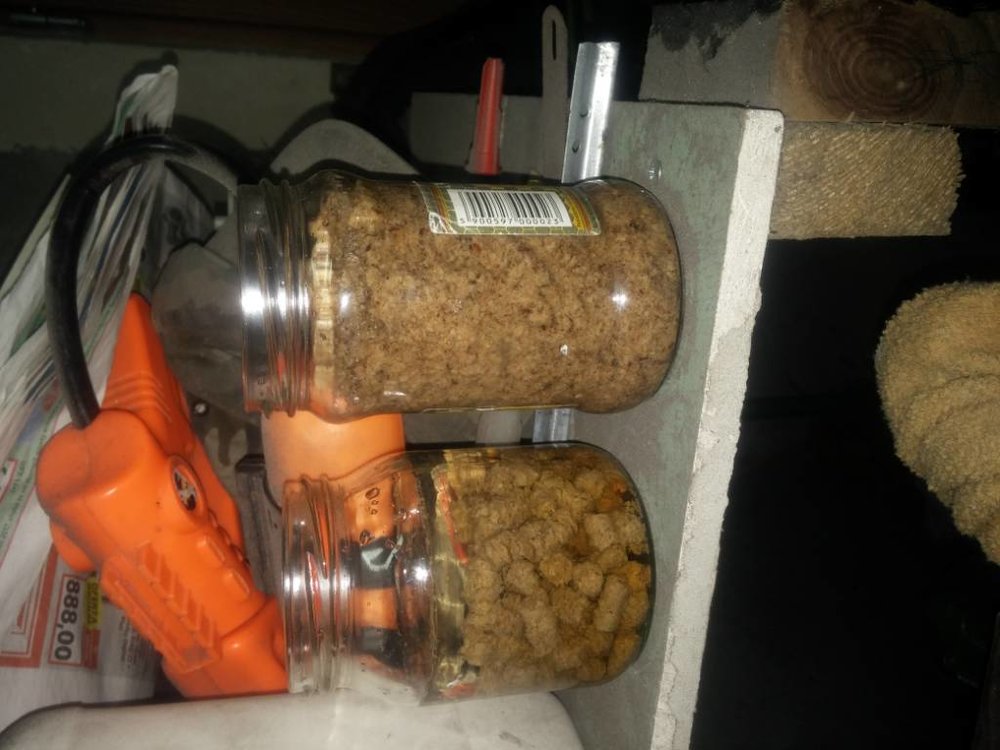

Panowie szybkie pytanko której pellet lepszy ? W dwóch słoikach taka sama ilość lewy dąb z prawej iglasto liściaste 0957cc11c70c86cb3d6f417c09478c8f.jpg
