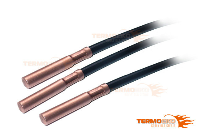

Panowie, gdzie macie zamontowany czujnik powrotu do kotła? Przy samym wejściu do pieca? Bo ja mam na końcu rury miedzianej powrotu z zaworu 4d. Wydaje mi się że powinien być na ostatnim kolanie ocynkowanym wlotu do kotła, bo przecież dalej za powrotem z 4d przed wejściem do pieca dołącza jeszcze powrót bojlera i grzejnika lazienkowego.
Edytowane przez nex1983
U mnie jest w tym miejscu zamontowany czujnik powrotu, poniżej jeszcze jest powrót z kotła i powrót z grzejnika łazienkowego i dopiero wejście na 1 rurę do pieca. Nie wiem czy nie oszukuje ten czujnik i czy nie powinien być na ostatnim kolanku już na wejściu do pieca
Czujnik taki dołożony do rury:
Ja mam praktycznie przy wejściu powrotu do pieca jeżeli jest jeszcze inny powrót z grzejnika, cwu itp to wynik będzie zakłamany bo nie będzie wskazywał temperatury wody jaka rzeczywiście wraca do kotła tylko jaka wraca z konkretnego obiegu.
Po połączeniu i zmieszaniu wszystkich powrotów woda będzie mieć inną temperaturę niż z tylko jednego obiegu
Edytowane przez Darek1968
Moim zdaniem źle masz ten czujnik, on ma mierzyć calą wodę która wraca do kotła.
Oki zaraz pzerabiam
Oki teraz czujnik zapięty za wszystkimi powrotami na ostatnim kolanku ocynkowanym (mam nadzieję że dobrze przewodzi ciepło)przed wejściem do pieca
