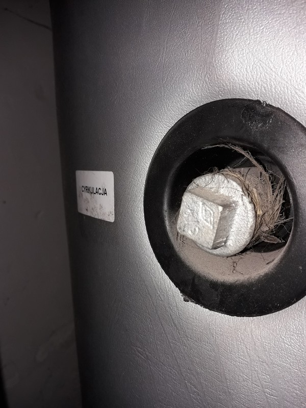

Aha, znalazłem w bojlerze jeszcze jedną rzecz która może rozwiązać problem. Wejście na CYRKULACJĘ. Nie zauważyłem wcześniej bo jest od ściany. Tylko co tam włożyć? Są jakieś pompki... nie wiem, wiatraczki które mieszają wodę wewnątrz bojlera?
Ech, piszę głupoty. Wejście na cyrkulację jest chyba po to, żeby zamknąć obwód przed kotłem (a najpierw odciąć kocioł jakimś zaworkiem) wstawiając pompkę na zewnątrz między wejściem "cyrkulacja" a wejściem do bojlera z kotła. Następny wydatek.
Oczywiście mogę włączyć pompkę która pompuje ciepłą wodę z kotła i cyrkulacja będzie, ale przy ogrzewaniu grzałką woda w kotle jest zimna i nie potrzebnie będzie schładzać wodę w bojlerze a sam kocioł nie potrzebnie będzie się ogrzewał.

Cyrkulacja to najprawdopodobniej wyjście na dom druga rurka od ciepłej wody , tak żeby jak odkręcisz wodę od razu leciała ciepła. Ja mam na bojlerze ustawione 60st i tak samo pokazuje na kotle czujnik bojlera (ster. Touch). Z tym że na lato zamykam zawory na bojler z kotła, i na CO, kocioł jest jakby odcięty.
Dodam że gdy wszyscy się wykąpią temp na czujniku spada czasem do 20st. ale nigdy nikomu nie brakło ciepłej wody. Czujnik temp mam gdzieś niżej połowy bojlera.

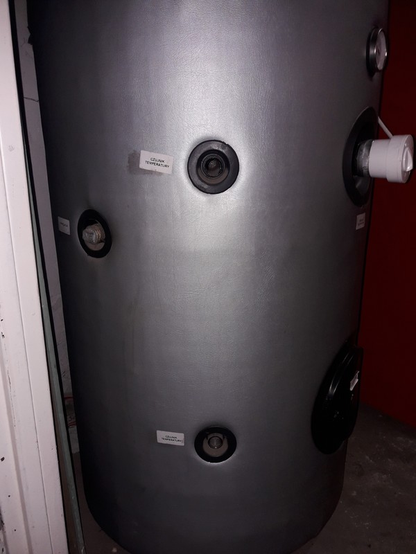

Ja mam w bojlerze trzy wejścia na czujniki temperatury: na dole między zasilaniem a powrotem z solarów, w środku między zasilaniem a powrotem z kotła i na górze. Generalnie powinno być tak, że czujniki górny i dolny powinny być podłączone do sterownika z solarów, a ten środkowy do kotła. No i teraz mam sytuację, że solary fajnie grzeją, woda w kranie ma 60 stopni (tak pokazuje górny czujnik, a odpływ ciepłej wody do kranów jest na samej górze), ale na tym środkowym czujniku (z kotła) pokazuje 30 stopni, bo ciepło leci do góry. Na dolnym jest jeszcze mniej, więc pompa z solarów działa (ona chyba patrzy na tą temperaturę z czujnika na dole). I co? Woda gorąca, solary dalej grzeją, a kocioł się chce odpalić dogrzać wodę...
Może ktoś ma na to rozwiązanie?
2 godziny temu, Okman napisał:
Nie mam pojęcia gdzie jest zamontowany czujnik wskaźnika na bojlerze.
Który czujnik? Mówisz o tym termometrze ze wskazówką? No to właśnie tam jest zamontowany, termometr możesz chyba po prostu wyciągnąć i zobaczysz że on ma sondę (czyli czujnik).
Myślę że masz rację. Kurczę, to nie wiem jak to zrobić żeby wymieszać wodę podczas działania grzałki tak, żeby cała objętość wody miała żądaną temperaturę, a nie tylko wokół grzałki. Chyba trzeba będzie ją ustawić na full, to jest ok 65 st. Jeżeli wokół grzałki będzie 65, to w najdalszych punktach zbiornika będzie te 40 st.

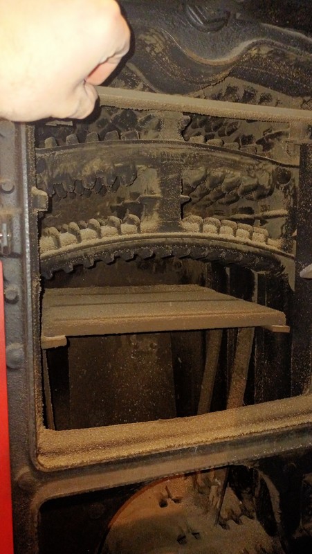

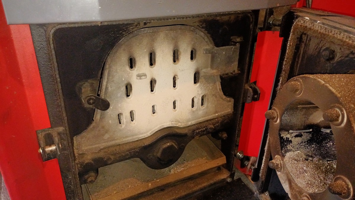

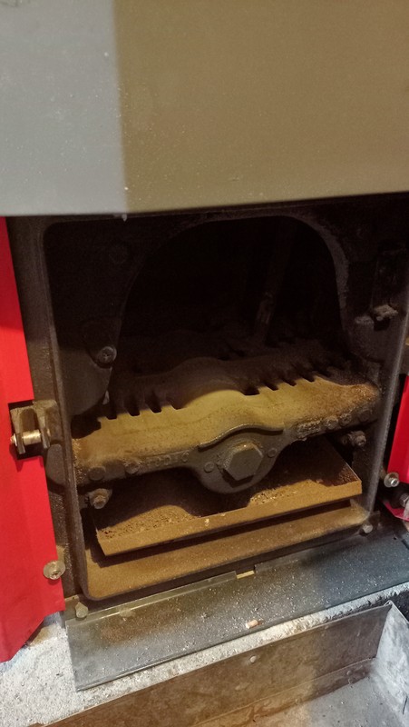

W jaki sposób spalasz drewno na ruszcie wodnym w Tytanie? Przecież między te wymienniki ledwie ręka wejdzie...zaraz zaraz na ruszcie wodnym? Czyli na wymienniku? Czy możesz wrzucić fotkę tych drzwiczek, tego rusztu, jak to w ogóle wygląda w trakcie spalania?
Odpowiedz na Twoje pytanie Okman, tak wygląda mój ruszt wodny na którym spałam drewno w sezonie letnim, drzwiczki wewnętrzne i zewnętrzne na zdjęciach. Wymiennik-górny też wrzuciłem na foto. No pewnie że do góry się nie da palić. Palę na dole😅 ale tylko czyste drewno bez kory i lakierów. Producent przewidział to korzystam. Można pewnie i bez tych dodatkowych, na tych z palnikiem. Wtedy przynajmniej sie ma dmuchawę zostawioną i ustawiamy sobie nadmuch na teście wyjść w menu producenta które odpalamy kodem. Bo w innym wypadku zostaje naturalny ciąg komina i nawiew przez otwór widoczny na foto , przez uchylanie klapy można sterować ciągiem, ja mam niski komin ok 5.5m i ledwo uchylam klapę bo ciągnie jak wciekłe😉

@Mat9096 Z tego co widać na zdjęciu to masz 3 płyty szamotowe ułożone poziomo na stojakach w palenisku. Miałeś tak oryginalnie czy dokupiłeś jedną. W mojej Tekli są tylko dwie.

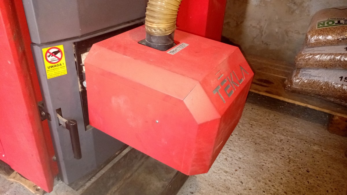

@Mat9096 Mam jeszcze jedno pytanie. Czy po zdjęciu palnika z drzwiczek trzeba było dokupić ten element z klapką czy to korytku jest już po demontażu palnika.
Dzięki za wyjaśnienia i zdjęcia.Trzeba będzie spróbować.
Tak miałem trzy poziome, pasują na głębokość pieca plus delikatna przerwa na przepływ ciepłego powietrza czyli tyle powinno być.
Jest jakiś gotowy nadmuch który można kupić i spiąć ze sterownikiem aby on sterował nadmuchem.
To są dwa różne rodzaje skonstruowanych drzwiczek, nie demontuje się samego palnika.
W dniu 2.06.2022 o 16:52, Okman napisał:
Gość który podłączał mi kocioł nic mi nie mówił żeby przy paleniu drewnem demontować palnik.Mówił żeby ułożyć podpalić drewno na dolnym wymienniku, przestawić w sterowniku na "drewno" i tyle.Dmuchawa ma odpowiednio dmuchać i dostarczać tlen do palenia.
Mógł nie wiedzieć że istnieje taka opcja. Jakby się dobrze przyjrzeć wylot z palnika a ruszt jest na różnej wysokości to przez palnik dmuchawa dmucha w płomień a nie w żar. Na dodatkowych drzwiczkach dostarcza powietrze odpowiednio niżej. I dodatkowo występują te żeliwne drzwiczki które  powstrzymują żar przed wypadnieciem...chyba po to 😅
