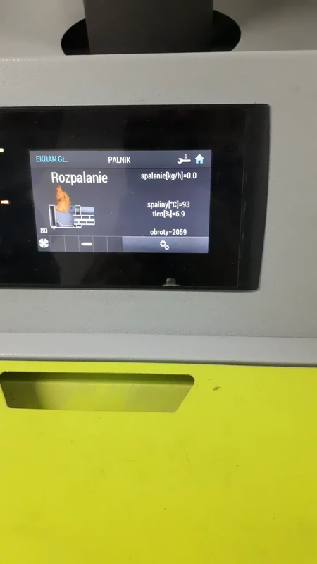

Witam mam problem z piecem viteco eko grń evo plus 25kw
od 1-2 miesięcy raz na jakiś czas wywala błąd 140 brak ognia opału i dziś zauważyłem że przy rozpalaniu sypie prawie cały "tygiel" pelletu i zaczyna się rozpalanie ( rozpalarka Leister IGNITER BM4) i tu jest problem pomimo że się rozpaliło zapalarka się nie wyłącza i dalej świeci dioda że rozpala aż pellet się wypali i wywala błąd. i pytanie co tu jest nie tak. albo co się stało bo na początku chwilę trwało rozpalanie a teraz 3 min i się nie "umie rozpalić"(chodź jest ogień "flama"991392322_20230124_160751(1).thumb.webp.f078daffc6c158985ef556c3599dffdc.webp ) (wejść na modulacje )i skąd piec "wie" że się rozpaliło żeby zapalarka się wyłączyła  ....proszę o pomoc
W palniku jest czujnik jasności płomienia, który decyduje o wyłączeniu zapalarki.
Tylko u Ciebie na wyświetlaczu nie widze jego wskazań.
U mnie jest tak:
U mnie jest tak:
ja mam jakiś inny palnik niż twój u mnie nigdy nie pisało jasność i właśnie nie umiem dojść co powoduje o wyłączeniu się zapalarki kiedy jest już rozpalone
To dzwoń do serwisanta lub producenta kotła.
