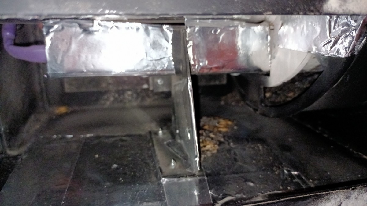

Grzałka wymieniona na nowke sztukę.
Pellet dawka startowa 20s

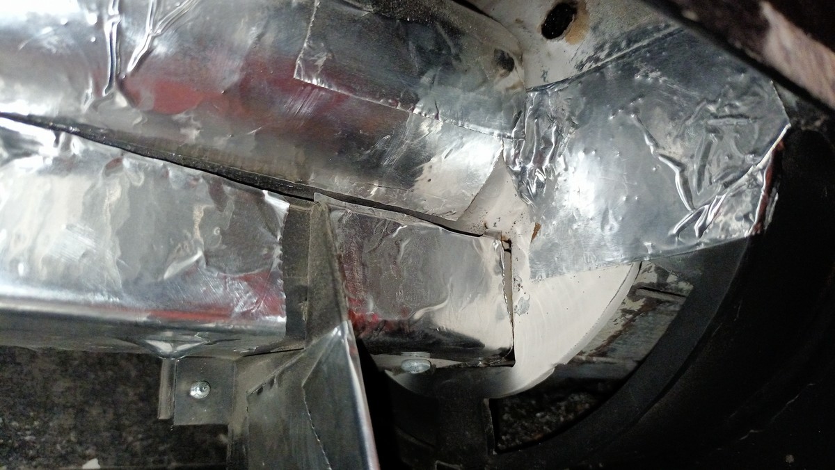

Zapala ładnie ale czujnik foto nie widzi płomienia. Spróbowałem poswiecic na niego latarka i od razu zadział.
Sprawdzałem i światło z rusztu nie pada nie niego nawet jak się mocno pali.
Wszystko wyczyszczone i wgl.
Wizjer nie jest brudny ani nic.
Świecilem i w jednym położeniu światło z rusztu jest w stanie nie niego paść.
Jeszcze niedawno było ok a teraz jakaś kicha.
Co polecacie żeby zrobić?

Sprawdź czy po rozpalaniu jest płomień. W sensie otwórz drzwiczki po 1-2 od początku rozpalania, czy fizycznie jest ognień?
Edytowane przez Pumping

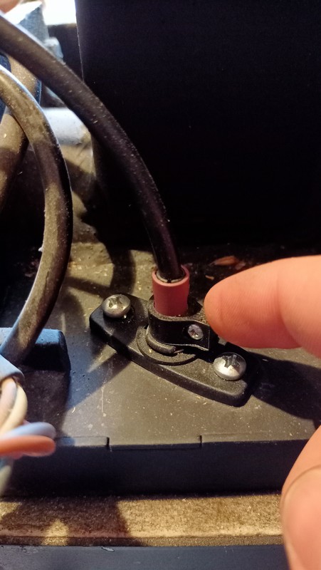

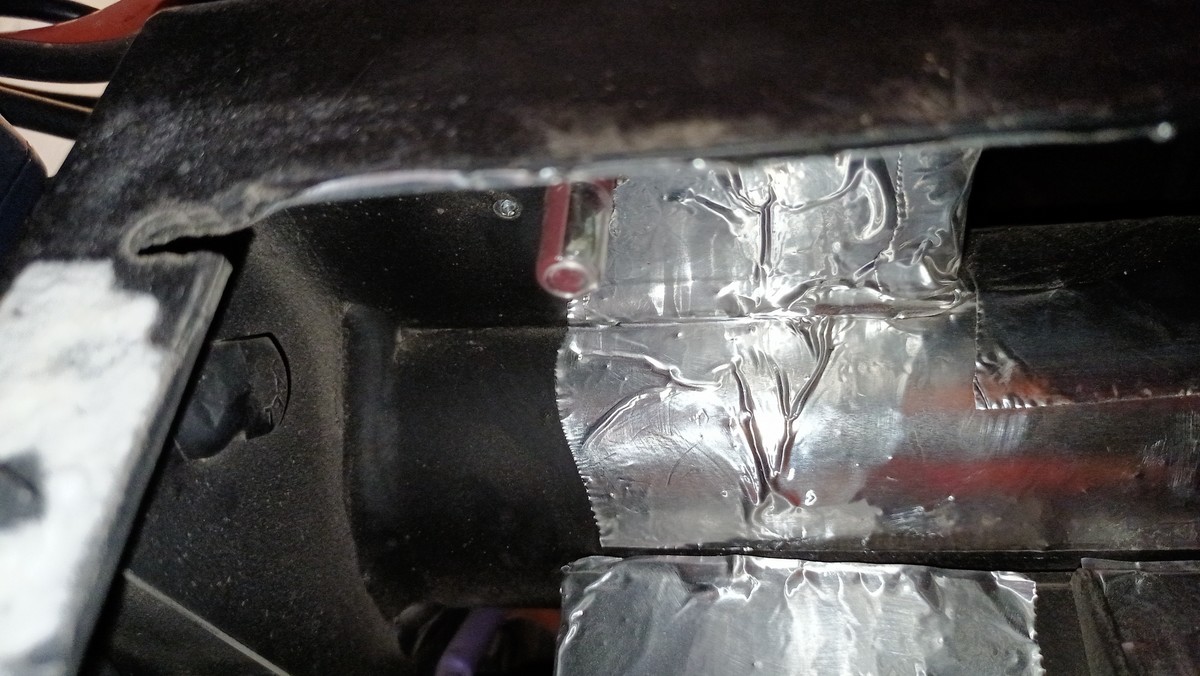

Sprawdź czy na pewno jest ustawiony idealnie ku płomieniowi i wokół jego osi i góra dół, miałem cyrki niemal identyczne. Poprawiłem jego ustawienie, luzuje się go tym zaciskiem. A potem zrobiłem coś takiego jak na foto, wykleilem wnętrze palnika taśma aluminiowa działa jak lusterko i przekazuje jasny płomień. Taśmę po prostu miałem i spróbowałem i podzialalo. Jest poprostu większa szansa na jasność 100%. Proponował bym czas ruchu rusztu dać na dwie sekundy i moc dmuchawy w modulacji na max 60%. Płomień będzie zaginął ku górze bliżej palnika a ruch rusztu rozgarnial delikatnie pelet by nie podchodził za wysoko.
