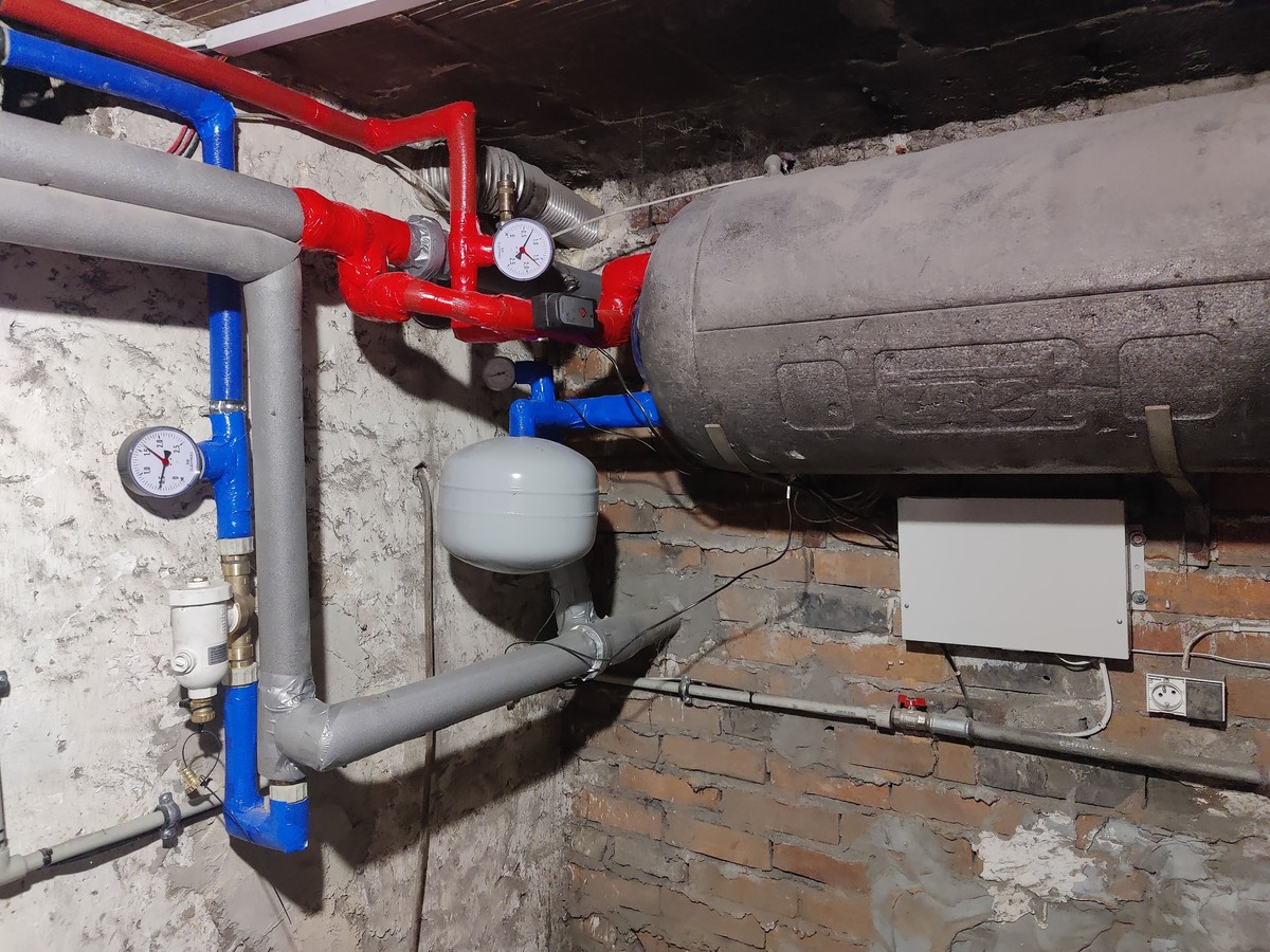

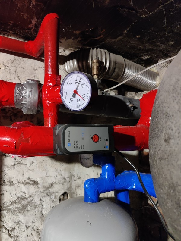

  4. Zamontowałem dwa zawory zwrotne w zaznaczonych miejsach i rozwiązało to problem grzanie grzejników podczas grzania CWU. Producent dopuszcza przekrój rur 1 cal, taki ma też na wyjściu. Próba obniżenia mocy wbudowanej pompy obiegowej skutkowała błędem przepływu.

  7. Haier do pompy 8kw przewiduje rurki calowe (takie zastosowałem), dla pomp 5kw wystarcza 3/4. Spróbuje jeszcze porozmawiać z serwisem, czy da się zmniejszyć moc pompy obiegowej, może to by załatwiło sprawę. Instrukcja jest strasznie słabo napisana, opisu wielu ustawień brakuje.
  8. Nie chodzi o hejt, bo w Internecie to sami niezadowoleni znawcy, nawet nie zwracam uwagi. Przy czym nie dowiedziałem się jaki przekrój rur jest wymagany. Bufora nie zastosowałem, bo nie widzę takiej potrzeby. Chętnie poprawię instalację, ale na razie to konkretów jak zwykle brak. Puki co zamierzam dołożyć tutaj zawory różnicowe zwrotne i mam nadzieję, że załatwi to sprawę.

  11. Zamontowałem pompę ciepła, podczas gdy wybieram grzanie CWU bez grzania CO grzejniki także grzeją. Zawór 3d przestawia się poprawnie, co widać na drugiej fotce. Gdy grzeję CO, to bojler jest zimny. Co może być tego przyczyną takiego zjawiska? Instalacja jest jeszcze po części na grzejnikach żeliwnych, rury stalowe które widać to 1,5 cala. Do głowy przychodzi mi zawór 3d, który się całkiejm nie zamyka i część ciepła idzie na CO. Czy możliwe jest, żeby zimna woda na wyjściu z bojlera zamiast wracać do PC (wyjście z bojlera jest za naczynkiem przeponowym, powinna iść w lewo i do niebieskiej rury) idzie powrotem na instalację CO? Instalacja CO jest podzielona na dwie części, lewą i prawą. Jeśli 3d by się załkiem przełączył, to woda nie popłynęłaby dalej, bo przecież nia ma obiegu. A może pompka obiegowa w PC jest tak mocna, że zimna woda wychodząc z bojlera idzie powrotem w prawo, wraca zasilaniem z prawej strony (górna rura) i wchodzi zasilaniem na drugą część grzejników aby wrócić powrotem (szara najniżasz rura)? Przy pompie CO grundfoss miałem urządzenie, które umożliwiało przepływ wody tylko w jedną stronę, czy trzeba zamontować np dwa takie na powrocie każdej części grzejników?
