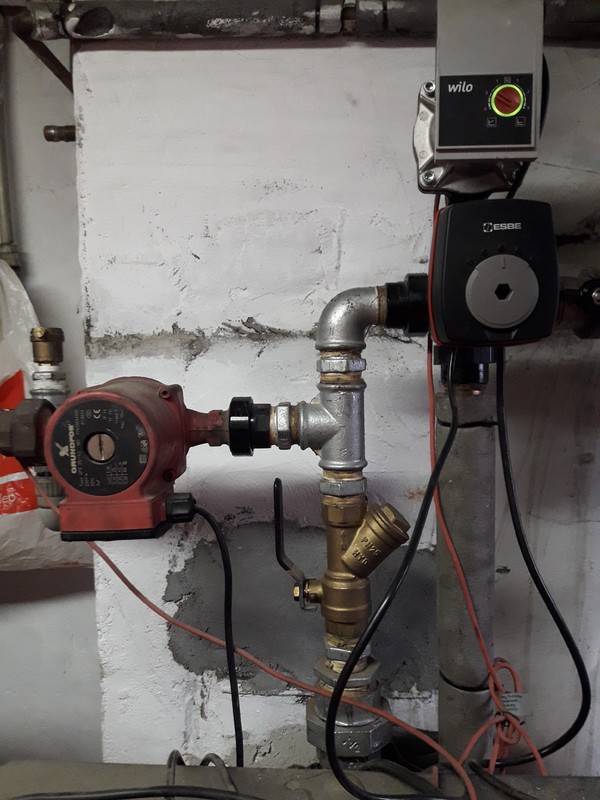

    Witam wszystkich. Miałem nie pisać o tym bo sezon grzewczy powoli się kończy...no może za dużo powiedziane, ale bliżej jest niż dalej do końca sezonu.Przyjdzie jednak następna zima i problem pozostanie. Otóż  jest to mój 4 sezon grzewczy i nie wiem czy do tej pory tego nie zauważyłem, czy problem może pojawił się teraz a może to mój styl grzania. Zaznaczę, że ze względu na ceny pelletu i dosyć łagodną zimę, kocioł pracuje na minimum swojej mocy (kocioł przewymiarowany ), do tego stopnia, że pompka od CO co paręnaście minut się wyłącza i załącza z powrotem, bo temp. kotła spada poniżej ustawionej temp. minimalna pracy pompy w ustawieniach serwisowych kotła (40 st.). Proszę teraz bez krytyki że to nie zdrowe dla kotła, że ochrona powrotu itd. Żeby było "zdrowo" dla kotła musiałbym podwyższyć spalanie o 0,3 kg./h co przy cenie 1200 (bardzo dobra cena) za tonę dawałoby 223 zł. miesięcznie dodatkowo. Tak więc  nie obchodzi mnie "zdrowie" kotła, tym bardziej że jest żeliwny i żadnych defektów na wymiennikach nie widzę. A problem polega na tym że jak kocioł dogrzewa CWU, to spada drastycznie temp. na grzejnikach. Nie przeszkadza mi to zbytnio, bo wodę dogrzewa tylko z 38 do 39 st., po czym grzejniki rozgrzewają się ponownie. Pytanie tylko czy jest to normalne, czy coś się "porobiło".Tak jak pisałem wyżej wcześniej tego nie zauważyłem. W tej chwili na grzejniki idzie tylko 36 stopni, jak zaczyna grzać CWU to temp. na CO potrafi spaść do 27 stopni. Priorytet na CWU jest wyłączony, ochrona powrotu w sterowniku (Slim) oczywiście też włączona na 55 stopni, tylko nie wiem czy ma to sens jeżeli temp. kotła waha się w okolicach 40-42 stopni. Na zdjęciu: po lewej stronie jest rura wyjściowa z kotła wraz z pompką CWU Grundfos, po prawej stronie jest rurka powrotu a wyżej siłownik 4 drogowy i pompka Wilo na CO. Czy to siłownik domyka wyjście na CO podczas dogrzewania CWU, chociaż pompka CWU omija ten siłownik? Zauważyłem (podczas dogrzewania CWU),że jak temp. kotła spadnie poniżej minimalnej pracy pomp, to jak pisałem wyżej, pompka od CO się oczywiście wyłącza, ale pompka CWU cały czas pracuje. Z góry dziękuję za wszystkie wskazówki.
  • Zdjęcie tego nie objęło, oczywiście z prawej strony siłownika przychodzi rura powrotu z CO.

Panowie, czy ktoś potrafi mi wytłumaczyć dlaczego palnik załączył mi się po wyłączeniu i włączeniu prądu? Sterownik Slim ustawiony tylko na grzanie wody, czyli kocioł na AUTO, histereza kotła 20 st.,C.O WYŁ., C.W.U  WŁ., temp. CWU 48 st., histereza 10 st. Gdy włączono prąd, temp.  CWU wynosiła 45 st., więc palnik nie powinien się załączyć. Nie wiem jaka była temp. kotła bo nie zwróciłem uwagi bo od razu palnik wyłączyłem. Czy jeżeli była poniżej 30 st. ( przy AUTO kotła w SLIMIE,  jest to 50 st. minus 20 st. histereza = 30 st. ) to nie ma siły żeby palnik się nie załączył?
Jak masz tryb kotła auto, to jeśli nie ma zapotrzebowania na ciepło ani od CO ani od CWU, to temperatura zadana kotła wynosi 7 stopni, a nie 50-20=30. A poniżej 7 raczej nie miałeś, więc powód był inny. U mnie jak nie ma prądu, to po załączeniu, czujnik Vide Room pokazuje temperaturę z dupy, bo o jakieś 2 stopnie mniej, niż serio jest. Potem powoli ta temperatura tam rośnie, ale nim on zacznie pokazywać prawdziwą temperaturę, która u mnie obecnie znacznie przekracza zadaną pokojową, to piec już zdąży się rozpalić. Rozwiązanie? Zmienić program CO na "wyłączony". Jeśli komuś się zimno zrobić w maju, to sobie ręcznie zmieni na "stały" lub "czasowy".
Otóż CO mam na "wyłączony" już od dawna. Włączone mam (teraz to już miałem bo już mam grzałkę) tylko CWU, więc jeżeli temp. CWU nie spadła poniżej histerezy, to palnik po wyłączeniu i ponownym włączeniu prądu nie powinien się załączać.
No to chyba, że czujnik CWU po załączeniu prądu też "cygani"? Trzeba by było obserwować, ale mi akurat ten czujnik od razu pokazuje dobrze. W każdym razie zwróć uwagę po włączeniu prądu jaką masz zadaną temperaturę kotła. Powinno być 7, jeśli woda w bojlerze ciepła.
