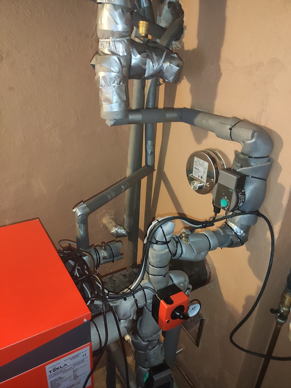

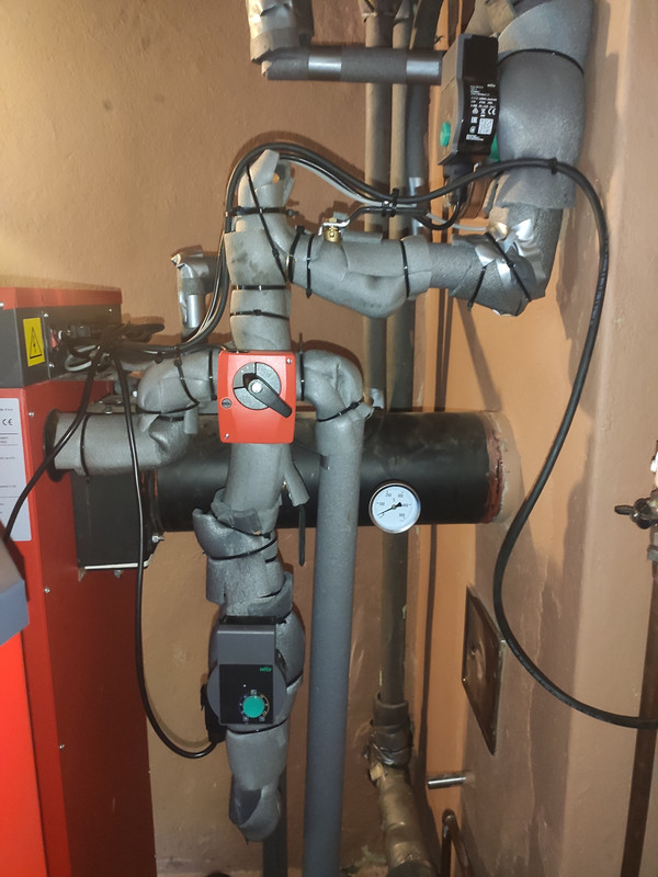

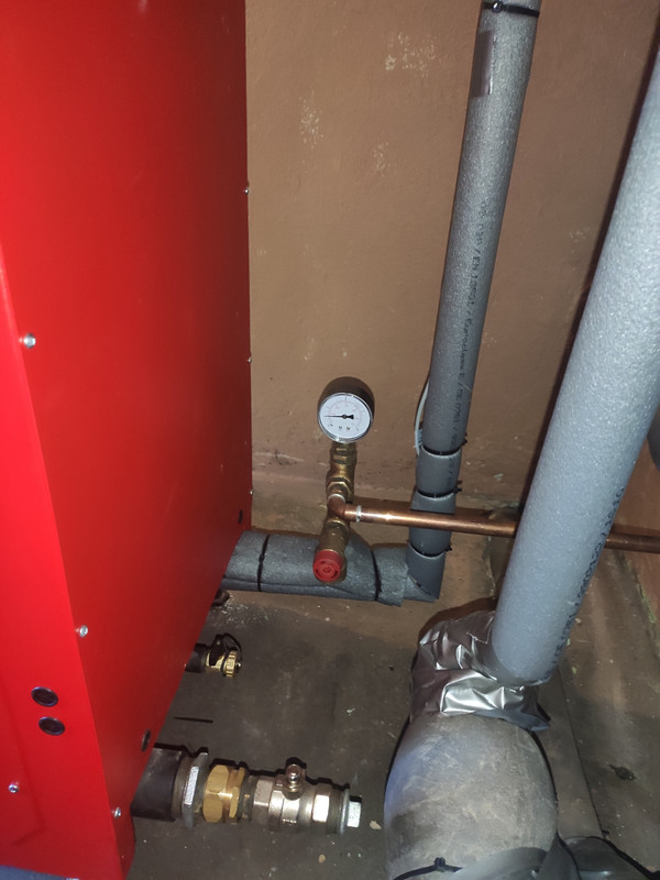

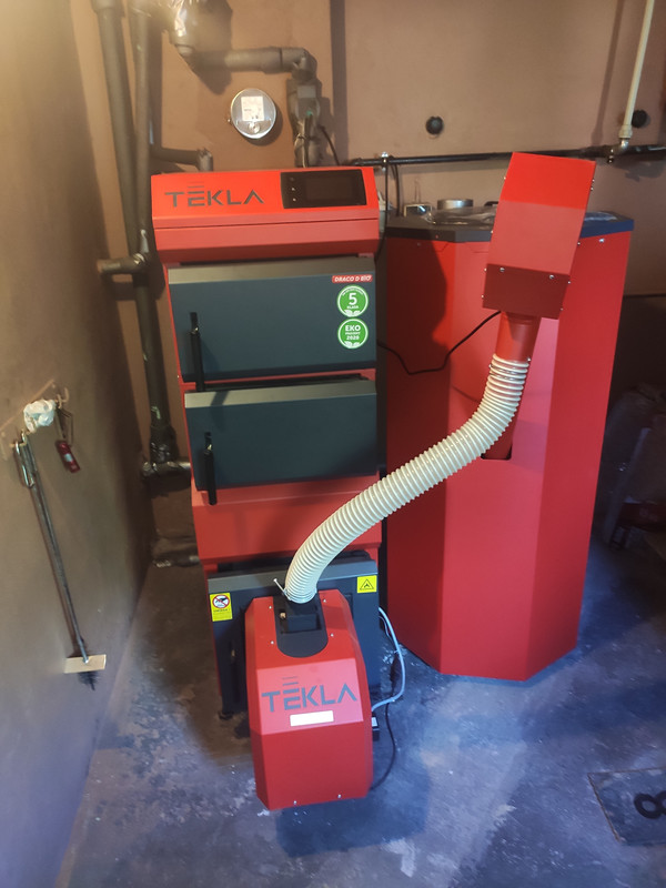

Witam ponownie.
Jestem już po pierwszym uruchomieniu kotła Tekla Draco D Bio 15kW.
Wiec kilka pytań do Użytkowników.
1.Kocioł ma pompę c.o, pompę dla ochrony powrotu i zawór 4D z siłownikiem.
Instalator ustawił ochronę powrotu na 40stopni, natomiast w instrukcji min.tem.powrotu ma być 55stopni.
Rozumiem że ten parametr ustawić na 55.
Tłumaczył mi że w trybie Auto i zadaniu temp.na c.o. ręcznie np 45stopni, ustawiona temp.powrotu na 55 będzie powodowała że zawór 4D b.dlugo nie wypuści ciepła na grzejniki.
2.Teraz sprawa dotyczy rodzaju pompy. W sterowniku mam pompę ładującą i ochrony powrotu, którą zaznaczyc i dlaczego.
3.Jak ustawić histereze załączania i wyłączania kotła dla trybu Auto. Czy ma ona sens.
Bo w trybie Manualnym taka histereza ma sens jak najbardziej np.Zadana temp kotła 65, histeteza wyłączenia 5, załączenia 10.
4.Temp. min.startu pomp w menu kotła ustawiłem na 50, natomiast Temp.min.c.o.w menu obieg grzewczy ustawiłem na 30.
Czy prawidłowo?
5. Co oznacza parametr obniżenie Temp.c.o.dla ochrony powrotu i czy go zaznaczyć na "tak".
6. Czy w sterowniku "Touch" ustawienia Menu: Kotła i Obiegu Grzewczego w trybach "Auto" "Czasowy" i "Manu" ustawia się z osobna dla każdego z trybów?  Czy sterownik zmienia te parametry (na zapisane w każdym z tych trybów) przy przełączaniu  na dany tryb pracy?
Kilka fotek mojej instalacji:
