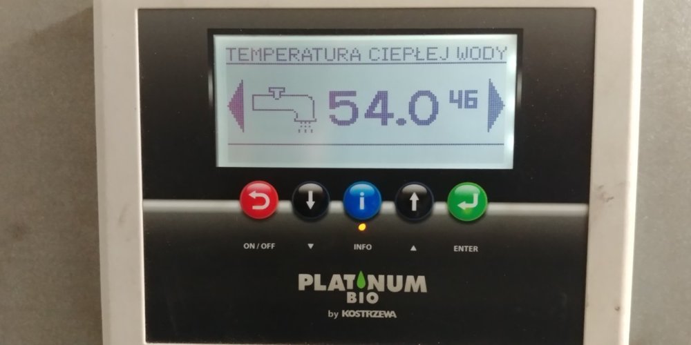

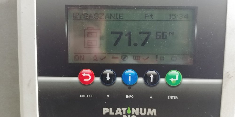

Kocioł jak zaczyna pracę, to temp zasobnika jest ok 48 st, a kotla 46 st. Odpala się palnik i grzeje. Podgrzewa instalacje w domu, a także zasobnik CWU. Gdy kocioł osiąga 71 st i się wygasza, to temp zasobnika jest ok 52 st. Pompy wszystkie pracują. Rozgrzany kocioł oddaje różniez  energię do zasobnika podgrzewając go do ok 56 st. W tym momencie mam ok 160L wody podgrzaniej do ok 56 st.  Oczywiście temp na zasilaniu też powoli spada, tak jak spada temp na zasobniku i na kotle. Czyli teraz idzie max na grzejniki 35, a przy ponownym rozpalaniu temp na zasilaniu ma ok 29st. Jak na grzejniki puszczalem max 38, to ponowne rozpalenie było 32.5.

Nagrzany zasobnik do 56 st oddaje energię do kotła dzięki temu, że pompa CWU cały czas pracuje.
Twierdzisz, że ciepła woda w bojlerze nagrzewa tą wodę w wężownicy do tego stopnia, że ta wracając na powrót do kotła ogrzewa ten kocioł? Sam pisałeś, że woda w bojlerze ma max 56 stopni, a w kotle ma minimum 46. Czyli różnica temperatur to max 10 stopni. Nie wiem z jaką prędkością przelatuje woda przez wężownicę przy pracującej pompie, ale serio zdąży się ona nagrzać dzięki temu, że wężownica jest wewnątrz wody o kilka stopni cieplejszej?

@Ozi80 czytaj dokładnie co napisałem... Kocioł przy wygaszaniu ma 71 st. Zasobnik ma ok 52. Pracująca pompa CWU podgrzewa zasobnik do ok 56 st.  W tym momencie temperatury się zarównują ( na kotle i w zasobniku) i obie powoli spadają...

Palnik tak ustawiłem, że zaczyna pracę od 70% mocy i praktycznie cały czas pracuje na tej mocy, aż osiągnie 71st.
Pewne parametry trzeba dostroić. Nic na pałę... Zacząłem tak grzać 29 listopada i przez kolejne dwa dni stabilizowałem cały układ..

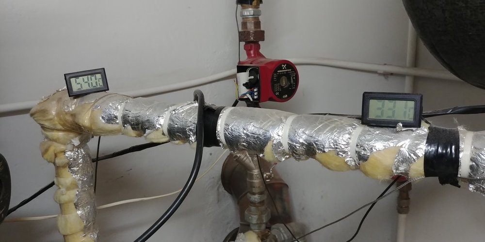

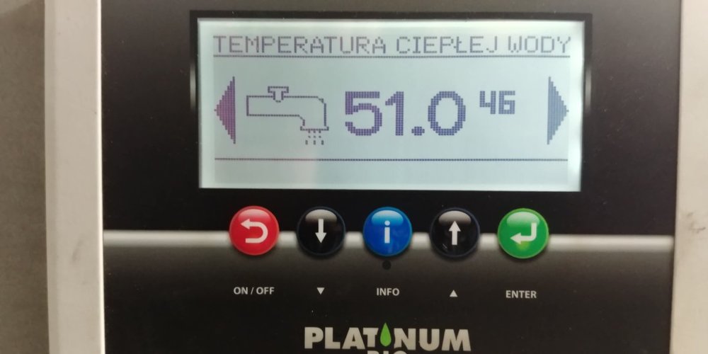

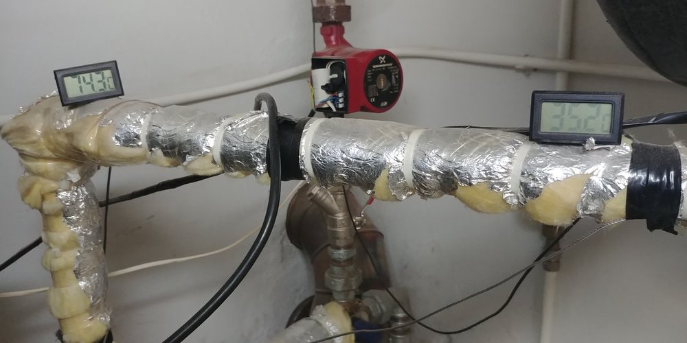

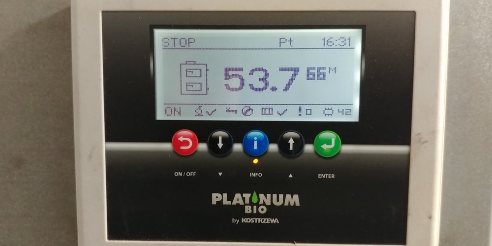

Teraz jak widać  CWU dogrzane jest do 51 st podczas wygaszania,dlatego, że kocioł pracuje krócej, niż by paracowal przy minusowych temp... Ostatnie trzy fotki--godzina po wygaszeniu.
A jaka masz temperaturę powrotu ? Bo widzę że mocno schodzisz w dół z temperaturą kotła. Na ile masz histerezę ? I jak wygląda sprawa powrotu jak ktoś się akurat poszedł kąpać w czasie kiedy kocioł ma tak niska temperature np przed ponownym rozpaleniem?

@DamianJWR tu masz filmik jak to wygląda podczas normalnej pracy... Ogólnie podczas samego rozrzażania temp już rośnie, a po kilku min ma prawie 50 st. ( w wolnej chwili nagram jak to wygląda) i wrzucę...

Ja nie pytam żeby podważyć to jak ustawiłeś sobie czy negować  tylko pytam z czystej ciekawości. U mnie natomiast jak ktoś idzie się kąpać to temperatura mocno leci w dół i w kotle też momentalnie spada. Mam zbiornik 150 l i czujnik od niego bardzo nisko wiec w chwilę temperatura spada momentalnie . A jak włączy się pompa od CWU to malo co idzie na instalację i szybko dogrzewa wodę więc jeśli miałbym 70 stopni na kotle to też miałbym tyle w CWU jeśli pompa chodziła by cały czas.
