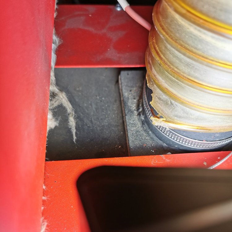

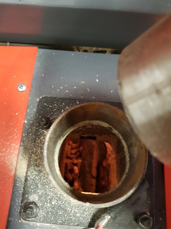

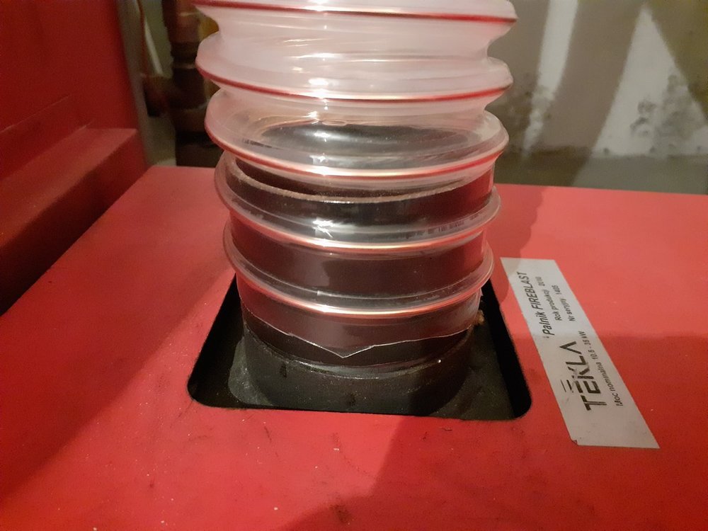

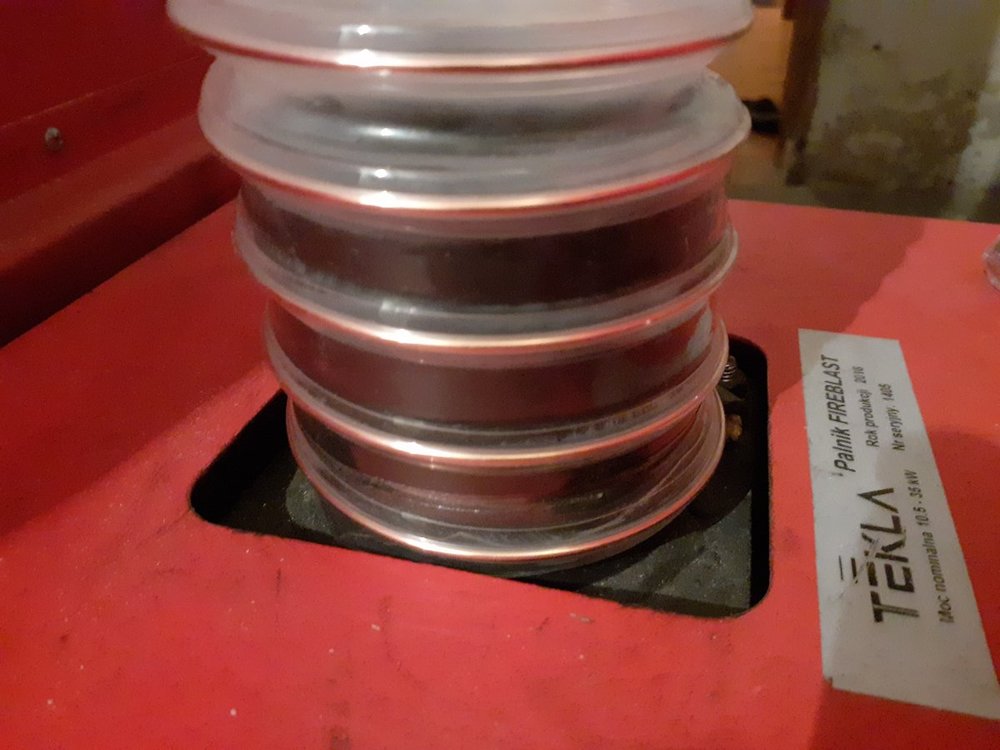

Panowie przyszła mi nowa rura z podajnika do palnika. Sama bez kołnierza, więc musiałem przełożyć go ze starej rury. Przy okazji zauważyłem że ten kołnierz jakoś tak niezbyt dobrze pasuje do kołnierza w palniku:
W związku z tym dwa pytania:
1. Wam też tak to lata?
2. Rurę założoną macie tylko na tym kołnierzu z rury, czy też nasuniętą macie ją także na kołnierz z palnika? Załączam fotki z obydwoma opcjami.

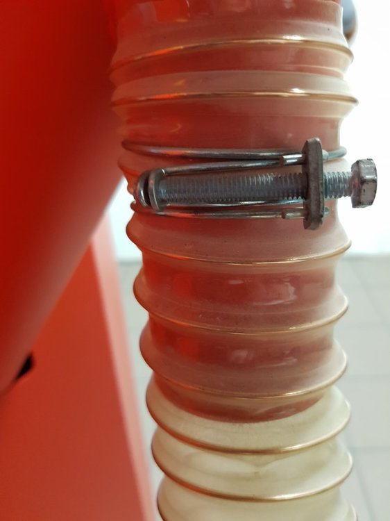

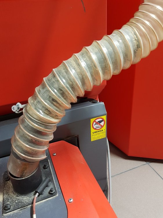

Myślę, że masz za bardzo powyginaną tą rurę .......w miejscach zgięć jest bardziej narażona na uszkodzenia od spadającego peletu .....nie lepiej ją skrócić i zrobić w miarę prosty odcinek ? Zapas widzę jest
Nową skróciłem tak, żeby była prosta:
Pelet i tak jak się przez tą prostą rurę sypie, to obija się o jej ścianki:

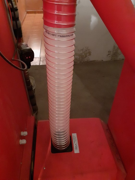

Ja mam takie metalowe kolanko do tego jutro wysle fotke

Jakby spadał idealnie pionowo do palnika, to by tej rury nie montowali ;)
Jakby nie montowali to by się cofka robiła ;)
Jeżeli ten kołnierz jest oryginalny, to rurę montujesz do kołnierza,a nie naciągasz jej dalej na obudowę palnika.
No i tak mam. Tylko tym sposobem tam nie ma szczelności, bo ten kołnierz lata w tym kołnierzu z palnika...

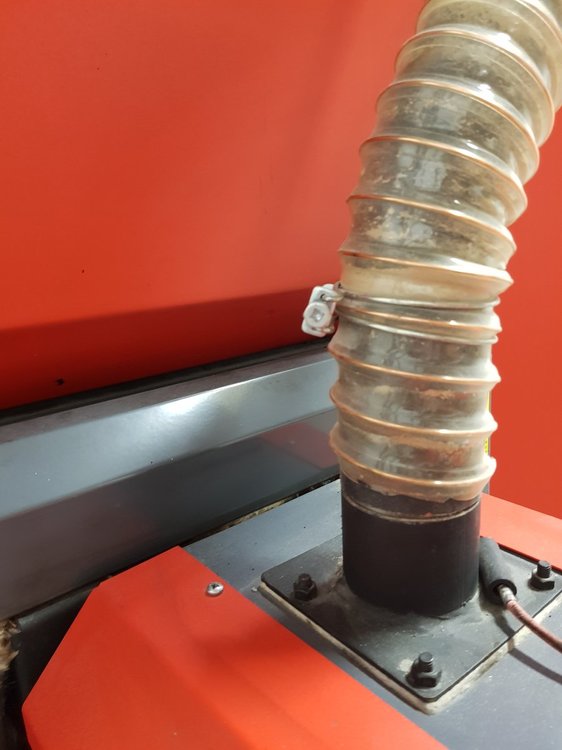

U mnie zupełnie inna konstrukcja palnika, kołnierz palnika jest jednolitą częścią. Nic się nie rusza i jest absolutnie szczelne.
Widzisz opaskę na powyższym zdjęciu? Uszczelnij delikatnie na samej górze sylikonem do 300  st i skręć to opaską. Będziesz miał na stałe.

Ja tu mam metalowe kolanko

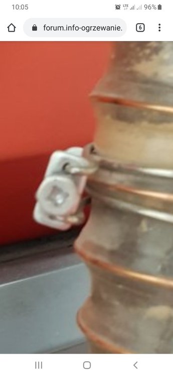

Gregory ma mniej więcej tak, jak ja. Rusza ci się to, czy wchodzi szczelnie?
Silikonem jak zrobię, to będzie na stałe i nie będę umiał tam tego czyścić.

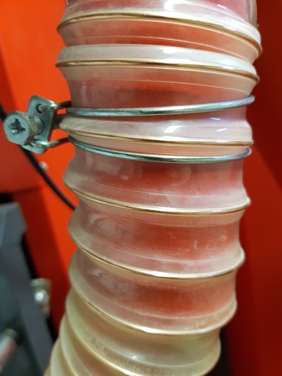

Opaska zaciskowa? Czarny pokaż dokładnie co ona ci tam zaciska. U mnie ten kołnierz z palnika jest tak twardy, że opaską to go na pewno nawet o mikrometr nie ruszę.
Skoro tak, to ewentualnie.
Masz już wprawe w taśmach izolacyjnych :), więc nawiń przykładowo jeden obrót taśmy tam gdzie jest zwężenie. Jeżeli będzie jeszcze będzie luz, to nawiń kolejny.. .. Ewentualnie dopasuj oring, który będzie to uszczelniał.
Opaska u mnie trzyma dodatkowy czujnik temperatury, nie ma związku montażem rury, rura jest wcisk i siedzi tak że ledwo da się ją ruszyć.

Tylko taki zwykły "szkot" to by się tam stopił. Tam to już jest bardzo blisko ognia. Chyba bym musiał jakąś specjalną taśmę na wysokie temperatury kupić.
