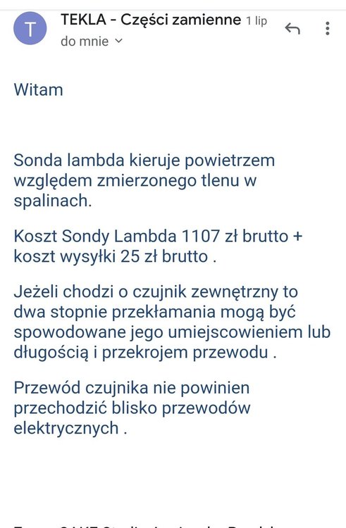

A koszt tej sondy bo nigdzie nie umie znaleźć?
Lepiej kupić w Tekli jak się ma kocioł bio wtedy sonda +regulator ciągu jest za 1537 zl
Eee tam... W tekli bardziej się opłaca niż u estymy. Pytałem na początku lipca

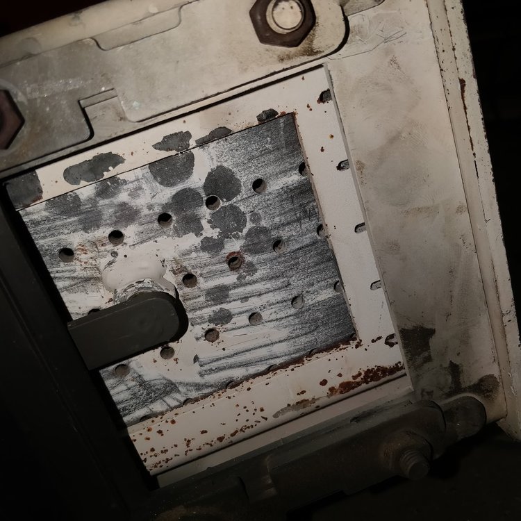

Jeśli chcę wyczyścić ten płaski palnik to żeby zrobić to porządnie to mam tam głową nurkować by zobaczyć i dziurki udrożnić czy lepiej calego zdemontować, dużo z tym zabawy?
Telefon i nagrywanie z lampą pod lekkim kątem. I widzisz wszystko na żywo bez wkładania głowy.

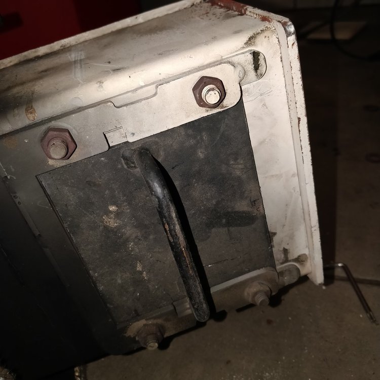

Próbowałem Ozi80, pewnie by się udało i z telefonem, ale cały palnik zdemontowałem, rozkręciłem na części pierwsze komorę spalania. Warto było. Coś mi sporo pożerał ostatnio a powietrze musiało być prawie na max. Ten kawał perforowanego płaskiego żelastwa na którym jest żar, który przesuwa się jako czyszczenie miał kilka otworów niedrożnych tak samo ścianki boczne i górna. Wstyd mi się przyznawać jak dałem ciała , otóż gdy kupiłem kocioł to ta klapa od palnika była w wśród płyt ceramicznych i zestawu do czyszczenia kotła luzem w kotle. Jakoś żyłem w przeświadczeniu, że gdy korzystam z rusztu awaryjnego to wtedy tą klapką coś tam zatykam w palniku od dołu . Nie było okazji zatykać to i przeleżała w szufladzie ponad rok. Teraz mam odpowiedź dlaczego zawsze musiałem mieć duże powietrze ustawione, spalanie nie efektywne, walka z czarnymi ścianami itp., itd. Teraz kocioł nagle bieleje w środku a z  powietrzem grubo do dołu trzeba było zejść. Klapa była źle założona i pewnie w spadła z palnika zanim go rozpakowałem. Także zabawa z ustawieniami od nowa niczym jak z nowym kotłem. Takie rzeczy...
