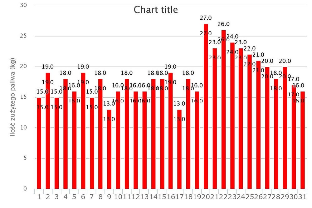

Spalanie z tego miesiąca, sterownik pomylił się o 5kg na całym miesiącu.
Nie wiem dlaczego rozrzedzającą mi się cyferki.

Styczeń - 1450kg, stała pompa, temperatura komfortowa 21,5st; 6 osób do CWU

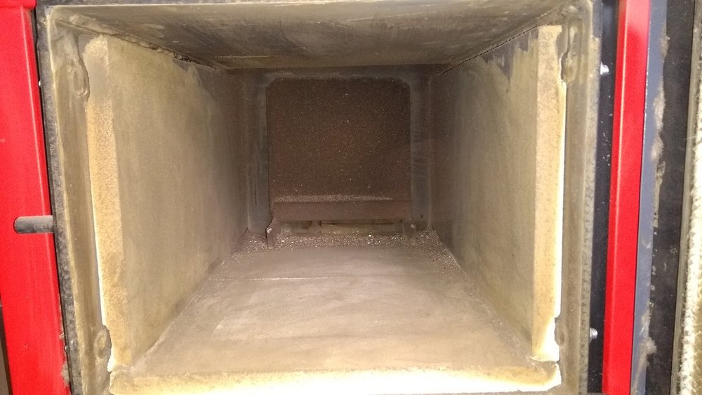

Od dwóch dni testuje piec wyłożony płytami szamotowymi w całym palniku. Moje spostrzeżenia to przede wszystkim mniej popiołu osadza się na wymienniku oraz dłużej trzyma piec po wygaszeniu, no i chyba spalanie spadło mi o 2kg na dobę (tak myślę)
Mógłbyś zamieścić zdjęcie w jaki sposób wyłożyłeś szamotem palnik?

Chyba kolega @matrix3078 wyłożył tymi płytami raczej wnętrze kotła,czyli ścianki boczne,a nie sam palnik.Też chętnie bym zerknął jak on to zrobił.

Spalony pellet w styczniu 517 kg,  średnie dzienne spalanie 16,7 kg. Temp kotła 55 st.C  stała pompa,  tryb pracy palnika skokowa. temp w mieszkaniu 22 st.C , ekonomiczna 20,5.

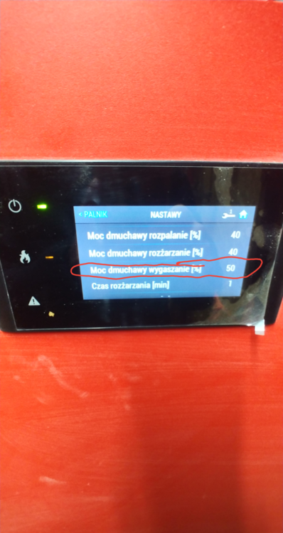

Panowie mam pytanie. Jaka macie ustawiona moc dmuchawy przy wygaszaniu ? Teoretycznie jeśli zmniejsze moc np do 40% to pięć powinien "trzymać" dłużej. Tylko czy taka zmiana niesie za soba jakies konsekwencje ?
W dniu 8.01.2019 o 12:34, tomekgtx napisał:
Koledzy próbowałem coś po zmieniać ale nic mi z tego nie wyszło praktycznie zawsze przy mniejszych temperaturach piec miał problem się dogrzac..
Mam 135 m draco d bio 15kw zszedłem w spalaniu  na 23kg  z 32kg przy temperaturze na  zewnątrz minus 1. Poprzedni pellet to PSP Ukraina pakowana w Polsce, wiem, chwaliłem go na tym forum co do ładnego spalania, bo spala się spoko ale sporo piec go łyka by mógł się wygrzać. A więc....
zmieniłem temp zadaną z 70 na 61 histereza zał 10 wyłączenia 4 stopnie . Czas wygaszania 2 minuty dzięki temu dobija do ok 73 stopni. Pompę stałą wyłączyłem bo była non stop włączona. Mam siłownik a wewnątrz bez vide Rom tylko regulator techa z termostatem więc na sterowniku wybrany TERMOSTAT. temperatura między 6.00 a 22.00 to 22.6 a pomiędzy 22.00 a 6.00 22.4 czasem podbijam w dzień ręcznie do 22.8. Mam tryb pogodowy, tylko grzejniki i cwu. Palę pelletem maximer 6mm 4,6 kWh/kg test 20.2 kg  podawanie 3.4s , powietrze dmuchawy 30-63, temp co dla - 20 55st, dla 0 43st dla plus 10 35st. Start pomp 50 minimalna powrotu to 47. Teraz czekam na minus 8 by sprawdzić ile wtedy łyknie kg ale poprzedni nie schodził poniżej 30 kg przy temperaturze minus 1na zewnątrz przy poprzednich ustawieniach. To tyle, może komuś się przydadzą moje wypociny

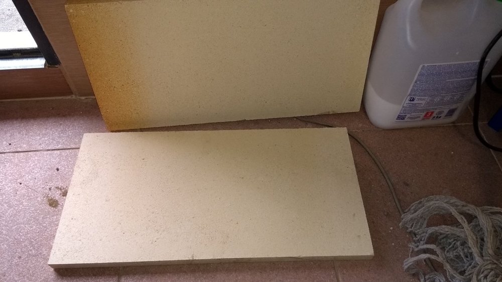

Zamieszczam zdjęcia płyt szamotowych w moim piecu, chciałem kupić płyty o gr. 1,5 cm (były tylko o gr. 2cm). właśnie dlatego takie cienkie żeby nie ograniczać przestrzeni w piecu. Głównym celem było polepszenie spalania (dopalania pelletu).
Wnioski jakie wysuwam po kilku dniach to:
piec po wygaszeniu trzyma dłużej niż bez płyt szamotowych
temperatura spalin się nie zwiększyła
Docelowo mam jeszcze dwie płyty które chcę umieścić na górnej ściance wymiennika.

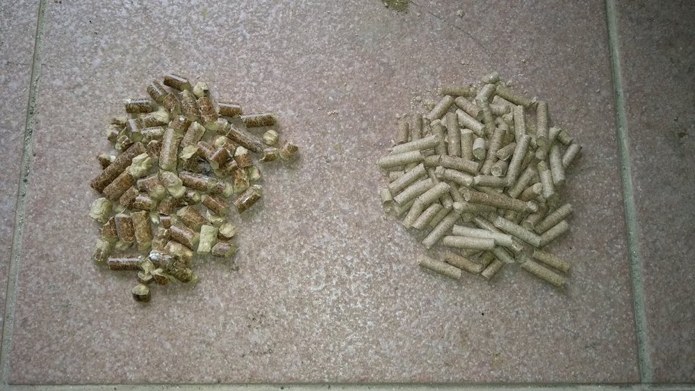

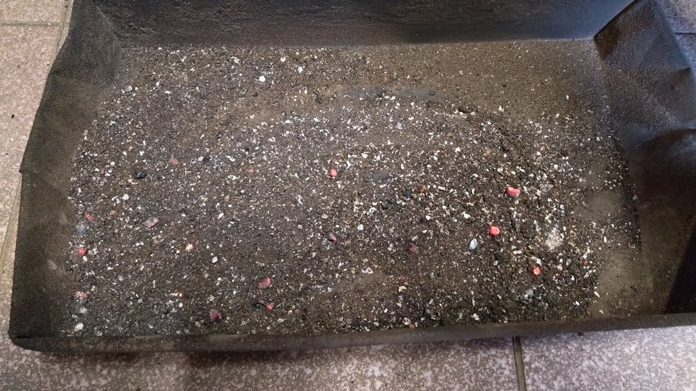

A teraz pytanie od wczoraj testuję nowy pellet 8 mm, pali się dobrze brak spieków czego nie mogę powiedzieć o tym którego używałem do tej pory.
Tylko zauważyłem że popiół jest jakiś dziwny,  jest jakby czarno biały. Zastanawiam się czy powinienem zwiększyć nadmuch czy zmniejszyć?
Cena jest kusząca 600zł. za tone.

Witaj
Jeżeli można mam pytanie:
 czy te płyty szamotowe czymś kleiłeś do ścianek i spoinowałeś? Jak tak to czym i czy się nie odrywa?
Dziękuję i pozdrawiam :)
Niczym nie kleiłem po prostu sobie stoję jedna na drugiej.
Fajne te płyty cienkie, ja kupiłem cegły z szamotu w casto, nawet nie przyszło mi do głowy że są takie kominkowe do przyciecia, może po sezonie zmienię. ustawiłem jedna na drugą tak zostało i tak już hula od listopada, nie mam czujnika spalin z obserwacji mogę powiedzieć że dłużej utrzymuje ciepło gdy wygaszony, wcześniej była cienka płyta fabryczna oparta pod skosem która stała w uspawanym tandetne stelażu, kawałku zelastwa i nie była dalej od palnika niż ten szamot przeze mnie ułożony, uprzedzajac uwagi
Jeszcze takie spostrzeżenie że popiół który osadza się na płytach szamotowych można bardzo łatwo przetrzeć rękawicą i nie potrzeba używać skrobaka z kompletu.
