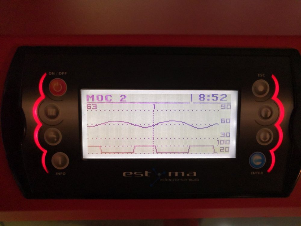

Ozi80 nie wiem o jakim ty piszesz schodzeniu z mocy skoro u mnie piec chodzi prawie non stop na 30%, wyjątkiem jest tylko dogrzewanie CWU ale to trwa 15 min i z powrotem wraca do min mocy (obserwowałem to niejednokrotnie i wygaszanie następuje tylko na min mocy).
Napiszę to kolejny raz nie jest to dla mnie żaden problem i nie mam zamiaru zmniejszać podawania aby piec mi się nie wygaszał, mnie to po prostu odpowiada. Do tej pory wygasił mi się 4 razy i spalanie nie przekroczy dzisiejszego dnia 13 kg.
Oczywiście taka sytuacja częstego wygaszania ma miejsce tylko w cieplejsze dni, jeżeli natomiast jest temperatura ujemna no to może piec się wygasi raz na dobę może dwa a pozostały czas chodzi non stop z przerwami na czyszczenie co 7 godzin.
I teraz najważniejsza rzecz, używam cały czas pelletu no name bez jakichkolwiek parametrów więc musiałem coś wpisać w sterownik.
Wpisałem kaloryczność 4,7
wydajność podajnika wyniosła 17,1 kg/h
podawanie ustawiłem na 2,7
Po wklepaniu tych wszystkich parametrów w sterownik na mocy 30% pokazuje mi 3kW , na 100% 10kW.
Być może pellet którego używam ma mniejszą kaloryczność być może większą tego nie wiem, ale mniej więcej parametry które wpisałem ( a jakieś musiałem wpisać) pokrywają mi się ze spalaniem na godz/dobę.

Tak na zakończenie moich wywodów na temat mocy skokowej załączam mój wykres pracy kotła na ów ustawieniach.

Okman - Na mocy skokowej w slimie moc automatycznie się nie zwiększy gdyż kocioł pracuje albo w 1 mocy (30%) albo 2 moc (100%). Ustawienia pracy w trybie skokowym są o tyle fajne że w całej rozciągłości temperaturowej (do nastawionej na kotle) masz moc 100% i 9 stopni na wyhamowanie przed wygaszeniem kotła u mnie jak najbardziej to wystarcza kocioł się nie wygasza (wykres pracy powyżej). Podawanie i nadmuch można tak nastawić aby na 2 mocy kocioł dał radę ciągnąc CO i CWU bez większego spadku na kotle. Ja mam kocioł nastawiony na 65 stopni maksymalnie do jakiej mi dochodzi na 1 mocy to około 67-68 stopni i powoli sobie spada do 60 stopni gdzie przechodzi w 2 moc. Jak dla mnie działa to o niebo lepiej niż w FL2 gdyż tam mi często wygaszało kocioł a jak ustawiłem nisko podawanie to gdy załączyła się pompka od CWU to kocioł nie dawał rady.
